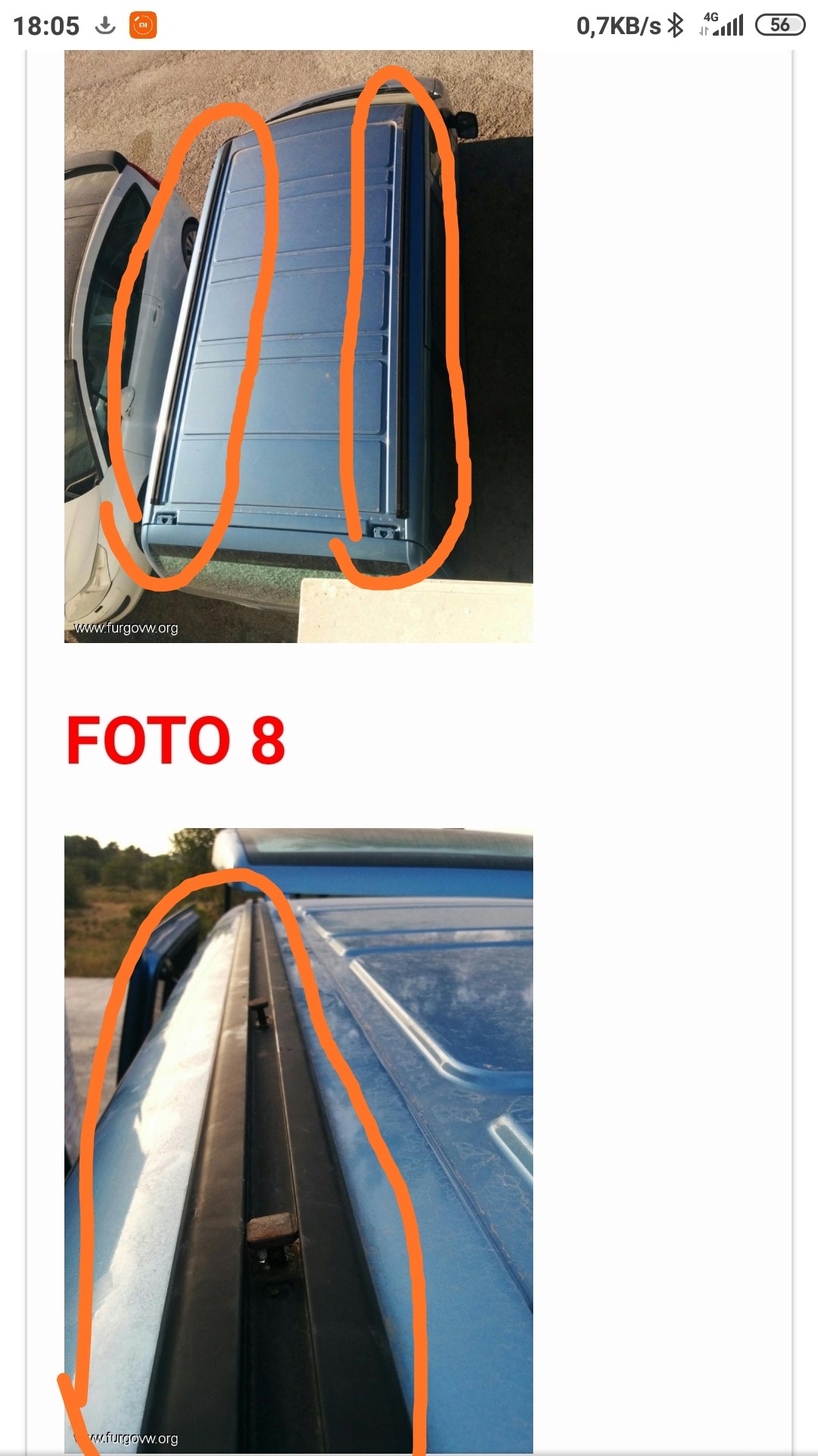

Pongo esto por aquí... por si alguien puede ayudarme...
https://www.furgovw.org/foro/index.php?topic=362394.0
Y añado una foto que está más claro lo que busco
