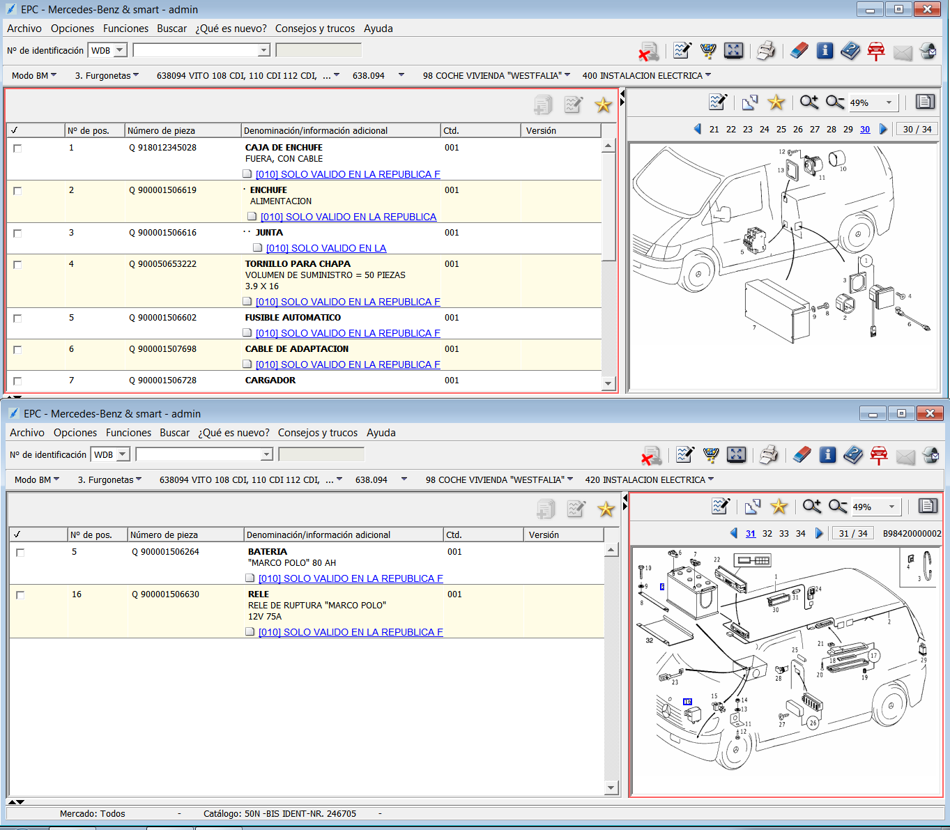

Me haría falta el esquema eléctrico en una vito marco polo 112 CDI del 2001, referente a como carga la batería secundaria y saber dónde está el relé que carga esa batería secundaria para que se cargue a través del alternador cuando está en marcha.
Es urgente...perdón por las prisas y gracias anticipadas!

Cita de: jacboqueron en Enero 23, 2020, 17:32:35 pmBuenas!
Quizá te sirva esto...
jacboqueron
Muchas gracias...yo creo que si sirve.
Guardo la imagen .
