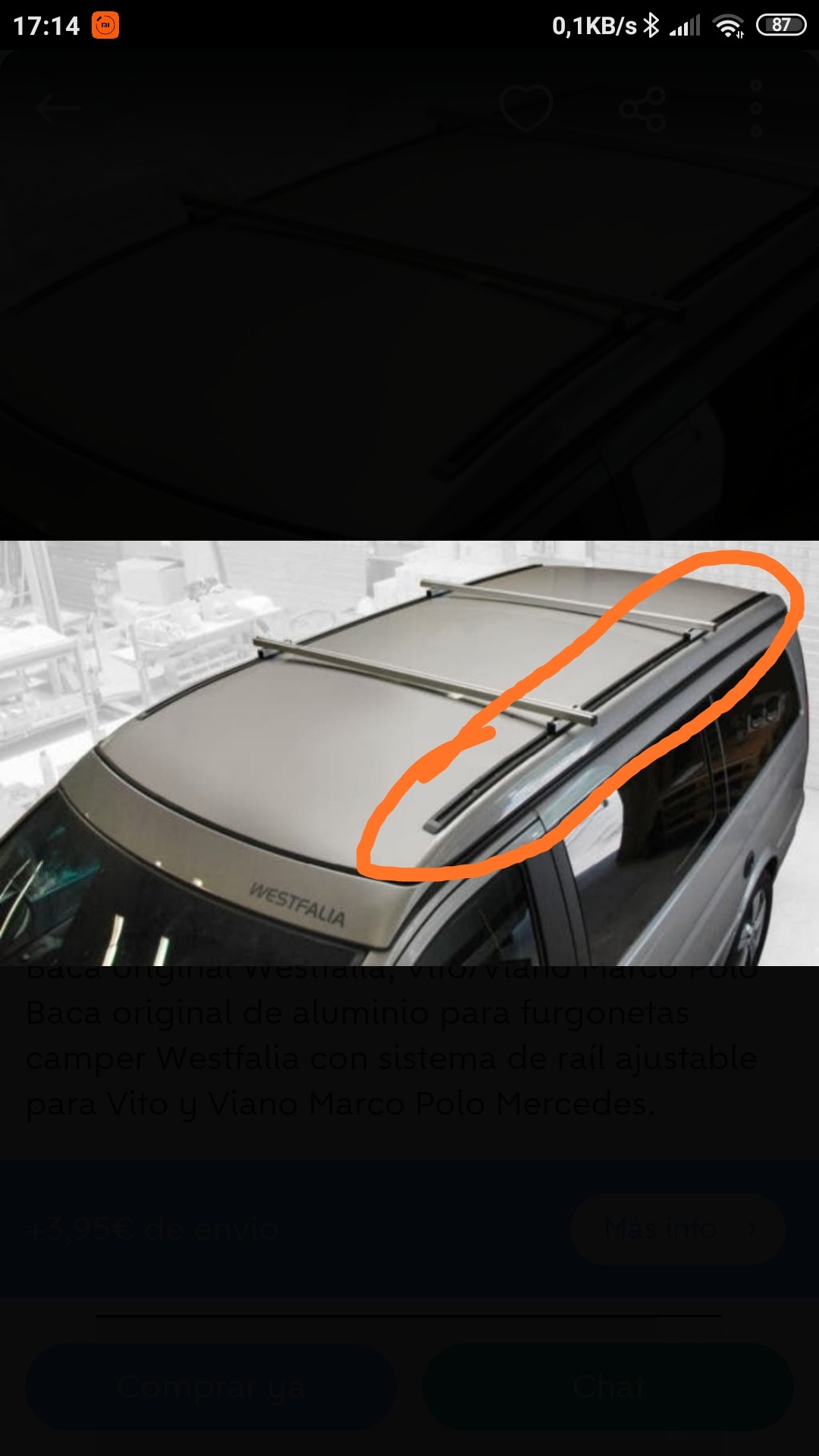

Quiero montar en mi vito w639 las guías que se ponen en el techo para montar la baca en la posición que una quiera, creo que se llama multitrail. Alguien sabe la referencia mercedes o donde encontrarla???

Si tienes una Vito W639, esas guías no te valen, son para la Viano Marcopolo y tendrías que poner la baca "normal" de Vito/Viano
Si es una Viano Marcopolo las referencias son:
Q988021113122 RAIL 2ea
Q988021113127 PUNTA DELANTERA 2ea
Q988021113163 PUNTA TRASERA IZQUIERDA 1ea
Q988021113164 PUNTA TRASERA DERECHA 1ea

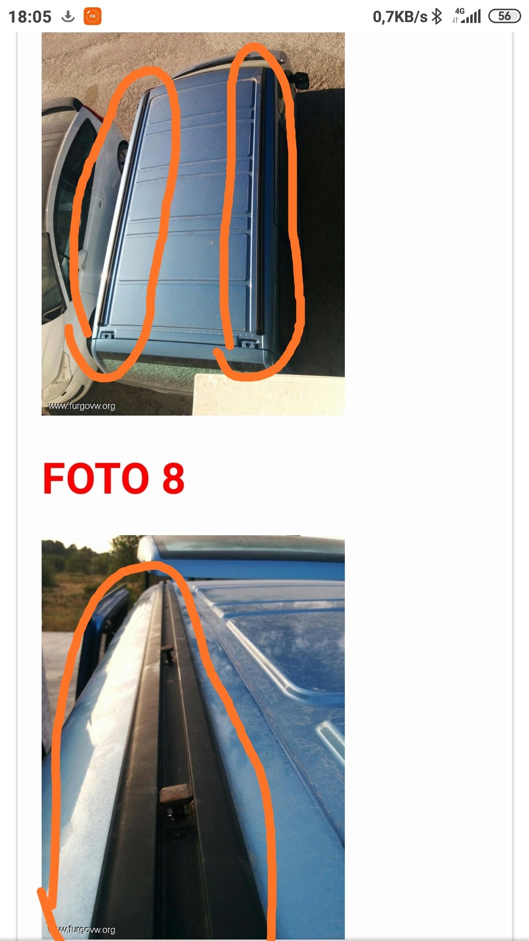

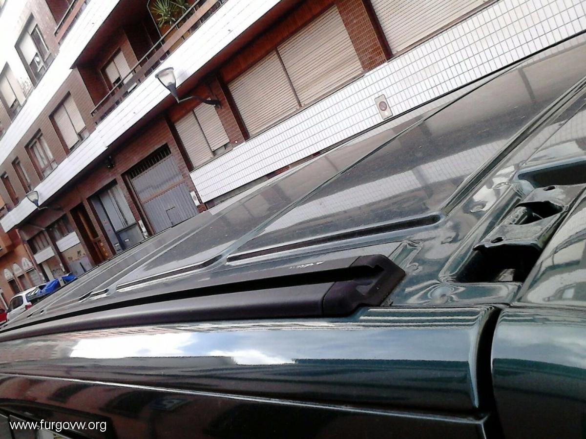

Ya tenía claro que esas son para la marco polo pero se me olvidó especificar que las quería para una vito 639...
Voy a modificar el primer mensaje y pondré otra foto que tengo.
Estás si que son! La foto creo que es una w638 pero yo las quiero para la w639
De todas formas gracias por la info, seguro que a alguien le sirve

Pero esas guías no las hay de fábrica para las W639, la baca de las Viano/Vito W639 son las barras longitudinales
si quieres algo parecido a lo de la foto tendrás que "apañarlo" con un raíl aeronáutico como te dijo MaeLo
