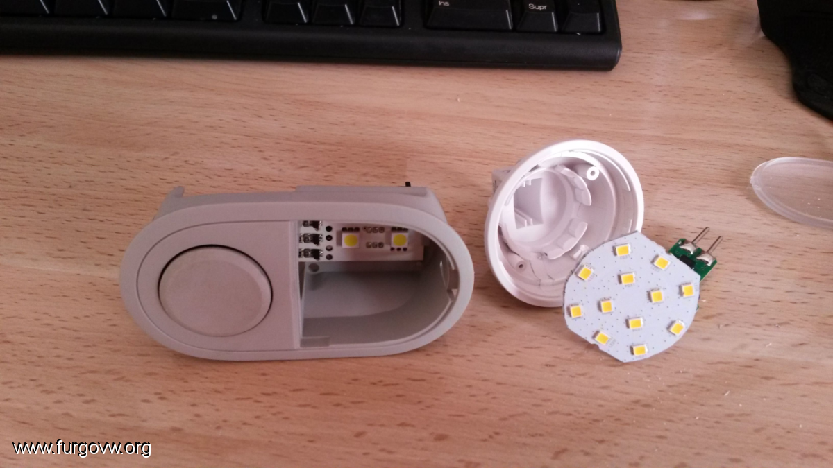

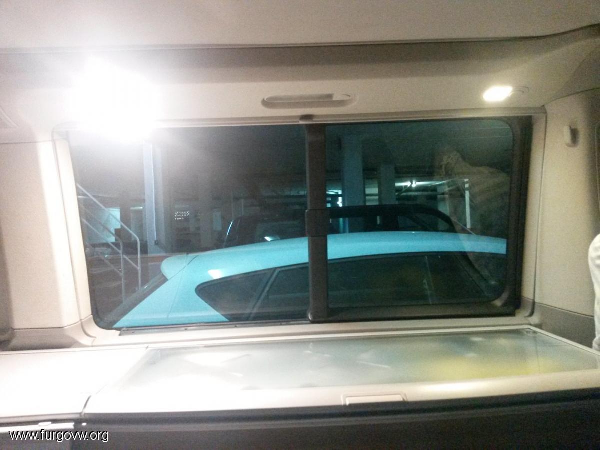

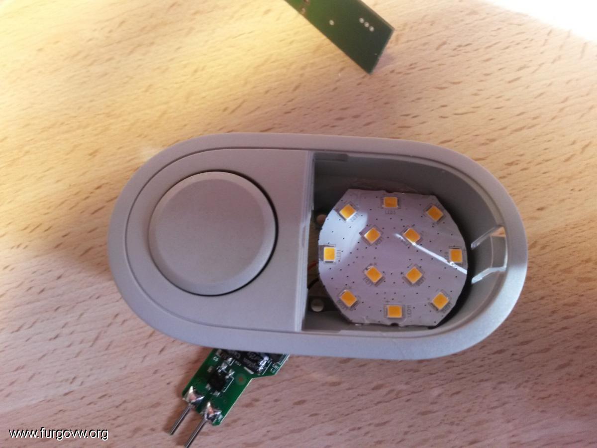

Diciembre 20, 2015, 22:15:46 pm #501 Ultima modificación: Diciembre 20, 2015, 22:52:47 pm por osbalro
Paso fotos de la mejora que he hecho de los leds de la california t5.2:
Trencalòs
Genial adaptación y .... resultado excelente.
Verdaderamente, la cosa cambia ....  :)
Buen trabajo! .palmas
zarauztar
Muy buena idea osbalro.
Potente luz......................

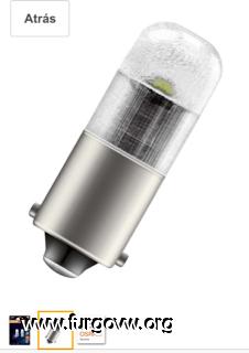

Hola a todos!!! Se acabaron los bricos para la luz del flexo! Encontré estas en Amazon y quedan perfectas...eso sí, son un poco caras (viene en un blister con 2).
OSRAM LEDriving LED Retrofit C5W Luz de interior 3850WW-02B Warm White 4000K 80% ahorro de energia en blister doble
Las he montado y entran de fábula!!!
