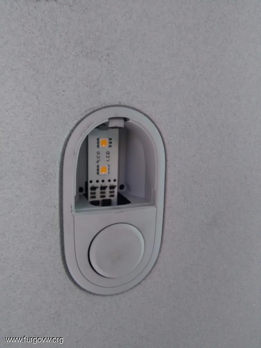

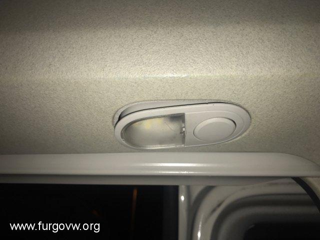

Se me han fundido dos luces del interior de la T5 y al quitar embellecedor me encontré con esto. Alguien sabe cómo se cambian y dónde encontrarlas? Me da miedo forzar y q se rompa algo.
Mil gracias.

Esa led se te a fundido?
Haciendo palanca en la esquina sale el porta lamparas.
La mia que no lleva led de casa.
El casquillo de la bombilla es g4.
Y se saca tirando.

Gracias Oler! O se que tengo q sacar el portalámparas entero? Las dos partes, el cristal y el botón? Todo? .panico
Sí q lo ponen fácil los de Vw!!  Probaré mñn y con el led fundido veré si pone modelo o sumar por qué es raro de narices!!

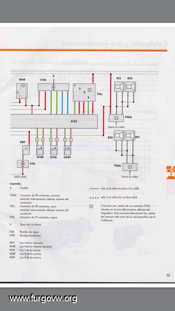

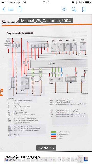

he seguido todos los pasos que me habeis dicho pero en modo menos profesional. asi que saque el foco "fundido" entero y lo probe en otro que estaba bien y... funciona!! asi que el problema es que no llega corriente alli con lo que sera el dichoso fusible. el esquema que me has puesto esta genial pero yo no lo entiendo asi que podrias decirme, si se ve en el esquema, cual es el fusible que controla la luz larga que está encima de la cocina, el que la tenga, y el foco del maletero segun se abre a la izquierda?
