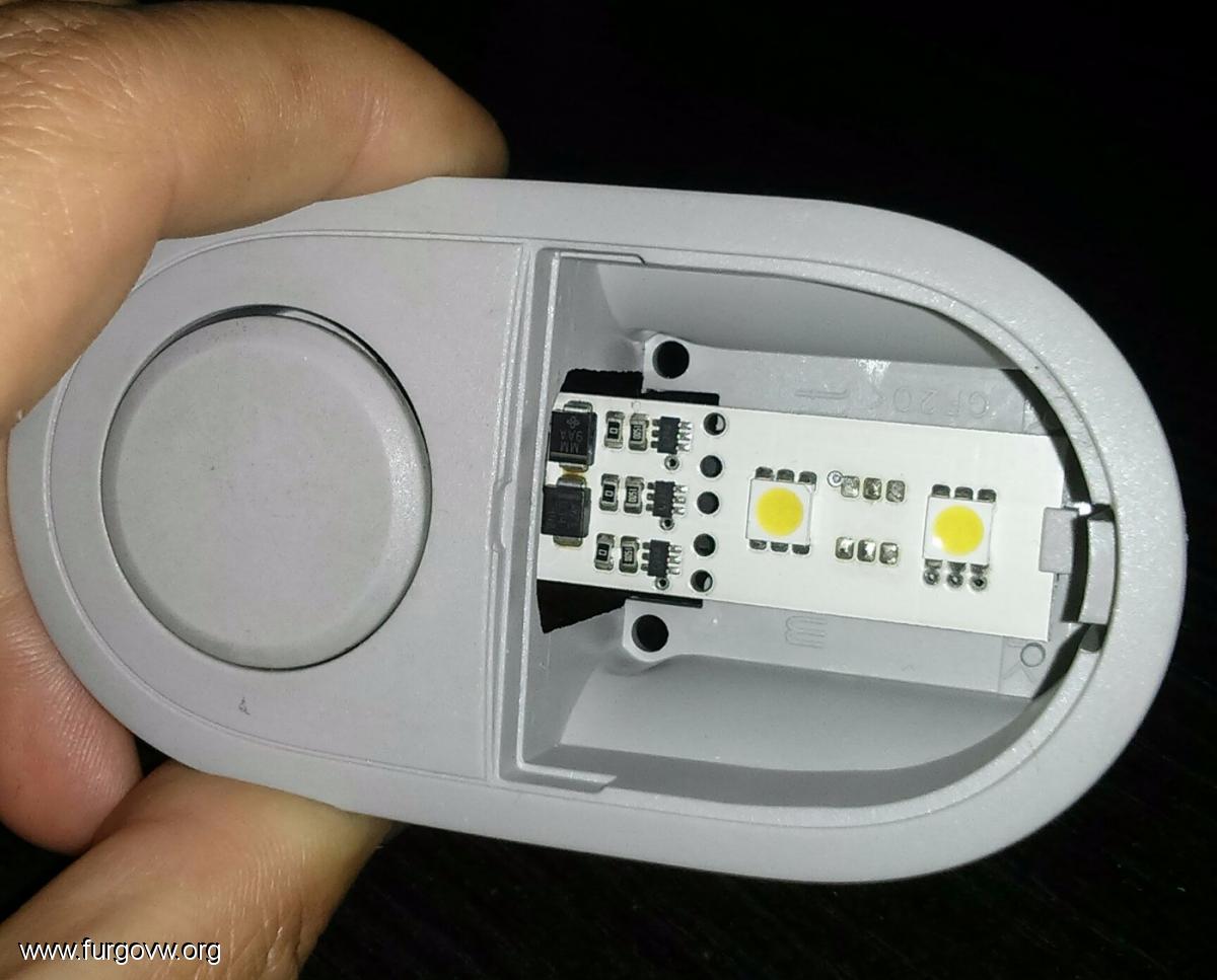

deivis
Buenas,
Necesito vuestro consejo. Creo que he metido la zarpa  .malabares
Sin haber comprobado mi Cali me emocioné y compre un pack de 5 lámparas 7 leds para la Cali T5. Lo tenía claro pues os había visto a todos cambiarla.
He flipado mucho cuando he abierto mi lámpara y me he encontrado esto
Mi Cali es del 2010. No sabía ni había leído en ningún lado que las 2010 fueran ya con leds... eso no era cosa de las T6 o las últimas T5?  :-\
Puedo hacer algo para usar las lámparas que ya conocéis de 7 leds y adaptarlas a este portalamparas? veo que la placa original lleva integrado el controlar del interruptor por lo que no puedo sacarla entera y soldar la nueva... eso no funcionaría.
Alguien más ha pasado por esta duda?¿?
alcasa
mira las ultimas fotos de este brico, a partir de la foto nº 83, quizás veas otra solución:
Brico nº 144:
Mejora iluminación interior en  VW T-5 California 2010 con tira de leds
osbalro
Cita de: deivis en Enero 21, 2017, 21:58:21 pm
Buenas,
Yo mejoré estas lámparas a partir de bombillas Led. Échale un ojo a la presentación de mi Cali.
