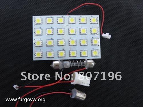

Hola a todos.
A mi esto de los LEDs me esta dejando a cuadros. Me encantan. Mi ultima adquisicion es una tabla de leds de alta potencia. Los venden en el chino, pero aqui, en España. Estoy cambiando la iluminacion interior de mi vehiculo que en principio son todas T10 incandescentes. Tengo dos plafones interiores de cabina y uno de maletero. Dan una luz que alucinas y la instalacion es inmejorable. El paquete trae una lampara y tres dispositivos de instalacion, a saber, T10, feston (ajustable) y BA9S, de tal suerte que pones el que necesites. Os dejo una foto que seguro os aclara mas las cosas para haceros una idea.
Lo dicho, que lo venden en chinos del tipo gran superficie (en las tiendas de barrio no las he encontrado aun) y una pieza de 24 led me ha costado menos de 5 euros.

Pon una foto de como te quedan... que ya sabes que las fotos nos privan  .baba

Jejejeje, pues queda muy bien, porque va oculta tras el plastico transparente del plafon, asi que no se nota nada. Cuando oscurece y aullan los lobos... entonces si que se nota la diferencia, y mucho :)

¿Y como la sujetas? simplemente encima del plástico?, por que entiendo que lo que irá sujeto (en micado una T5) es la imitación de bombilla ajustable que muestras en la foto...
Y si va apoyado, ¿no coge temperatura?
Gracias por la aclaraciones.

, no te preocupes lo que pueda calentarse un led no derrite ni la mantequilla, pues imaginate un plastico, el calor residual del led es muy infimo, no se calientan en nada ya que el consumo no llega a 30mamp, estate tranquilo, saludos campers

Tinerfe tiene razon, lo bueno de los LEDs es que no consumen nada y no se calientan. Yo los he puesto dentro del plafon, y por gravedad, tocan el plastico transparente. Asi se quedan. No hay peligro ninguno, y si te dejas la luz puesta toda una noche la bateria ni se entera. Son la leche, y la luz que emiten... te sorprendera cuando lo veas. Recomendados 100%.

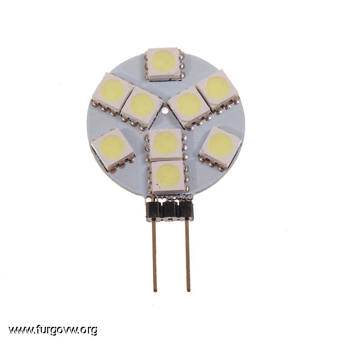

  Acabo de recibir estas lamparas  de Dealxtrem, funcionan a 12v consumen 2W y dan 120 lumenes, el tono de la luz es un pelín azulado. El precio de cada bombillita es de 2,21 Euros.
http://www.dealextreme.com/p/2w-9-smd-led-126-lumen-6500k-white-dome-light-dc-12v-51001#open%20full%20view
Encajan perfectamente en las luces laterales de la California, las patillas cerrandolas un pelín entran en el portalamparas .Ya que las lamparas de leds tienen polaridad el unico problema es que hay que invertir la polaridad de la alimentación de la lampara, o bien sacando los pines he invirtiendolos (usando dos alfileres de extractor y tirando con los alicates del cable salen) o bien con unos alicates de corte y un poco lima quitamos la pestaña de encaje del conector y se le da media vuelta.
