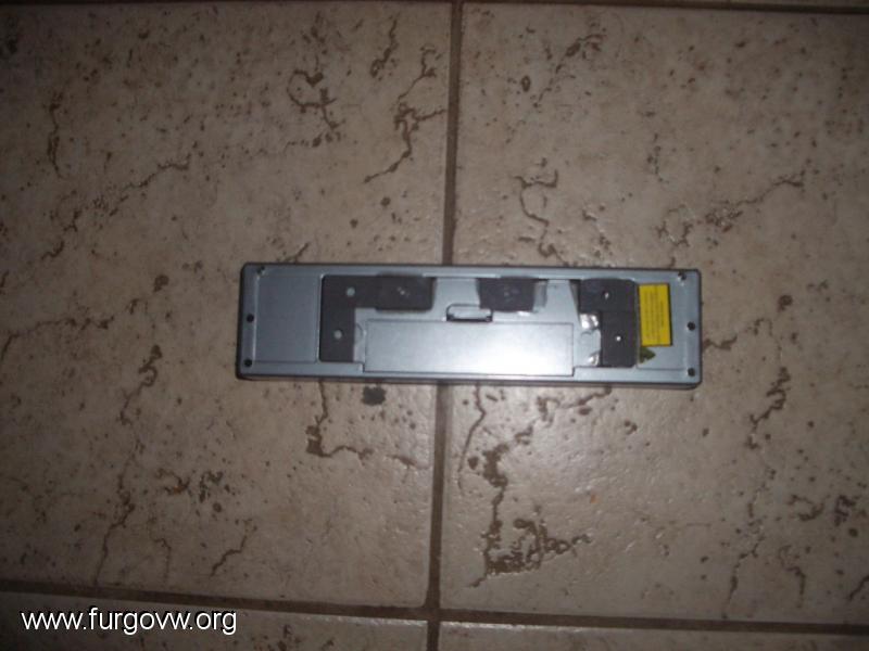

hola compañeros!! ;D aki dejo algunas fotos de lámparas leds de facil uso e instalación... son muy prácticas para colgarlas en cualquier sitio de la furgo(tienen iman) dependiendo de la situación... quizas el pero es su dependencia de pilas AAA. un saludo.
Esta la encontré en LeroyM.por unos 10€ con pilas incluidas...un diseño muy fino y su base imantada te permite colocarla de varias formas dependiendo de tu necesidad.

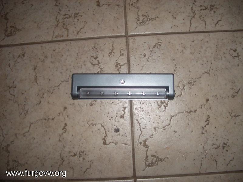

otra lámpara la encontré en alcampo por un buen precio en esos rincones outlet que ponen de vez en cuando:

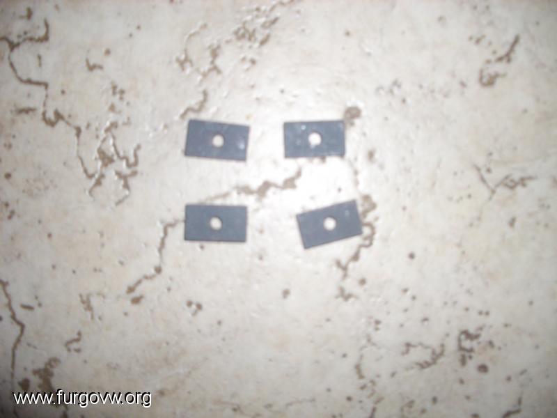

la iluminación no es tan buena como la anteriór pero es bbuena y da la posibilidad de rotar los leds unos grados...yo le acople por detrás unos imanes que compré en una tienda de manualidades...

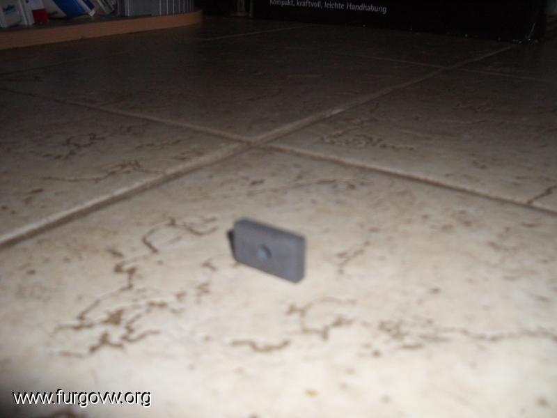

Estos son los imanes:

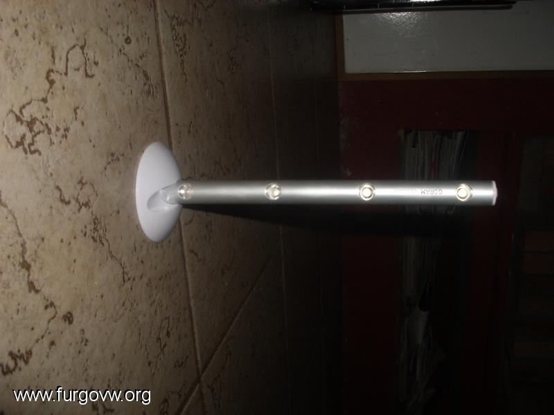

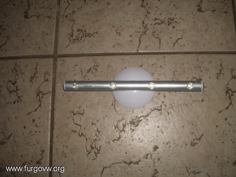

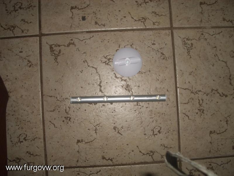

Yo recientemente he instalado en el maletero de mi cali t5 la lampara de 4 leds de osram a pilas y va de lujo queda muy bien y lo mejor es que no tienes que hacer instalacion ninguna, pegas el soporte y pones la barra de con los 4 leds y listo y ademas la puedes utilizar para alumbrar lo que quieras rollo linterna, lo de las pilas supongo que tendran bastante autonomia cuando pueda os subo una foto con la lampara encendida.
