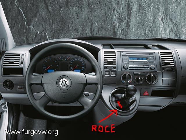

Desde hace unas semanas, al pasar de 1ª a 2ª rasca, y se nota como algo estriado roza contra alguna otra cosa también estriada. Sólo lo hace en frío (este detalle puede ser importante), y cuando ya llevas unos 15-20 minutos, desaparece. Cuando estás parado y metes segunda no lo hace, por lo que es posible que no sea de la palanca.
En la foto se puede ver en rojo la zona donde hace ese roce:

Sí kookoo, ya sé a lo que te refieres, pero es que no me refiero a esas 2 posiciones que comentas. Esas "2 posiciones" se notan y la palanca hace un pequeño "clak" en cada uno de ellas. Resumiendo, cuando cambias hace "clak" "clak".
Mi problema es que, entre esos 2 "clak", hace también un "ccrrrassk", que es un roce o rasquido que hace en alguna parte de la palanca, o que puede venir de la propia caja, o del embrague, etc. Es decir, cuando paso de 1ª a 2ª, a mi me hace "clak ccrrrassk clak".
Y es ese "ccrrrassk" el que quiero que desaparezca, porque antes no estaba... alguna idea?

Ivi, ese entorpecimiento que comentas, ¿es como si hiciese un poco de tope, o es un "rasquido" o "roce"?. A mí me hace un rasquido, como si estuviese "arañado" o rozando contra algo duro y dentado.

Aleluya! Parece que por fin encuentro a alguien al que también le pase lo mismo! (no me alegro porque tengas el problema, eh! ;) ) De todos modos, para mí es muy importante que me especifiques un poco más lo que hace cuando dices que "de 1ª a 2ª parece que le cuesta", para ver si es exactamente lo mismo.
¿Te hace una especie de rasquido o roce contra algo duro que está a la izquierda de la palanca? (fíjate en la foto que he puesto en el primer mensaje, a mí me hace en esa zona, que es como si se desplazase sobre algo estriado) Yo noto como si hubiese algo dentado contra lo que roza la palanca, y se nota como un "trtrtrtrt" o "rasssk" (es difícil transcribir ese ruido ;) ).
Vamos, a lo que voy es que no me hace un "clak clak", que es el "doble tope" que tienen todas las marchas en esa palanca. Tampoco me refiero a un "clak clak" un poco más duro de lo normal. Me refiero a un claro "trtrtrtrt" o "rasssk", que sólo aparece en frío. Si tú tienes lo mismo, aleluya!, por fin encuentro a alguien más con lo mismo.
