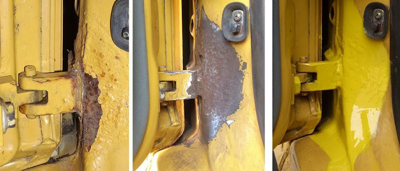

fonso666
debido a la presión de los foreros, jejjejej!...tengo que agradecer algún privado y todo preocupándose por la salud de mis bisagras!!! .ereselmejor
tengo el placer de presentarles.... ;D
la verdad es que pensaba que estaría peor...a ver si el oxirite este aguanta un poco...y ya está!
es un placer ver resbalar el agua por ahí ahora!!! todo está relacionado!!! jajajajajj...

ELSERGIO
juer colega, la noche y el dia, ahora dan ganas hasta de comer sopa en ellas. .meparto .meparto ¿como va esa rodilla? si ya estas trapicheando en la furgo... supongo que bien ;) ya nos diras si has quitado medianamente la entrada de agua, y lo achacamos a la bisagra, que para mi curro me viene muy bien saber esas cosas para atacar el problema sin dar vueltas.  ;D

la rodilla, de momento, muy bien, gracias!!! pero aún con la pierna un poco flojeras...
de la furgo, lo único que puedo decir, es que ha llovido y no ha vuelto a entrar agua, también, al menos, de momento...¿es posible que la tierra que saqué, que estaba húmeda, fuese la culpable? el recorrido del agua, todavía me tiene mosca...¿no se puede poner una especie de canal para que desagüe por delante y no por detrás de la puerta??
salud y gracias!!
