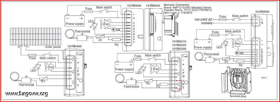

Sigo investigando sobre el tema y parece que esa especie de relé es un termostato... Os suena? a alguien le ha pasado lo mismo??? Puede ser este el problema por el cual no me detecte el frigo en la centralita?

 ionmiz , ese "rele", realmente es una resistencia variable, lo ke hace es variar su resistividad para asi regular la velocidad de giro del compresor.
puedes eliminarla y conectar los cables negro y marron entre C y T

Sigo desesperado, tenía pendiente probar quitando la resistencia tal y como me comento Cukiyo y ver si la centralita me detectaba el frigo, pero nada. Alguna pista o algo más que comprobar?
Si he puenteado C y T y funciona, pero la centralita no lo detecta, puede ser problema del módulo Danfos? por cierto, sólo tenía un cable marrón para conectar y lo he conectado directamente en la C, tal y como he visto alguna foto de otros frigos.

 ionmiz ........por probar, coloca el cable negro que esta en el terminal D , colocalo en la C y el marron colocalo en T
BajoZero
A ver si entre todos encontramos el sentido de esa pieza.
Primero , Cukiyo  si coloca los cables entre C y T no le va a funcionar , ya que necesita los 12v que salen del terminal D y la centralita no cierra el contacto.
Yo creo que es un rele pues necesita los 12v para funcionar , no digo que no lleve resistencias internas para corte por voltaje o revoluciones. De echo creo , y que me corrijan los electrónicos , es un componente electrónico que al recibir 12v cierra el contacto entre C y T ,  me pegué durante unas semanas con una instalación parecida , un cambio de compresor bd12 (antiguo) por un BD35f (Nuevo) y no arrancaba , conecte un rele de automoción entre el cable que llega a la cucaracha esa que me traía 12v cuando encendía la nevera y no tiene "potencia " suficiente para activar un relé ni de automoción ni electrónico.
