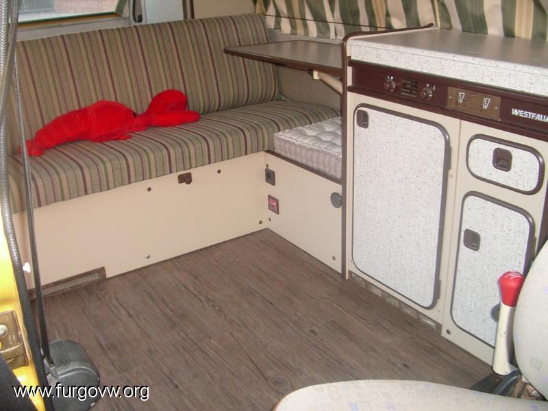

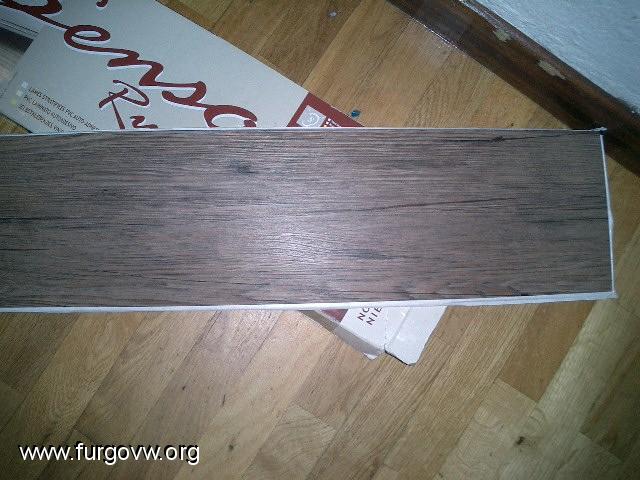

ya se que no es la idea que tenias,pero has pensado en poner lamas de pvc imitando a madera?yo lo llevo desde hace casi un año,tardamos diez minutos en montarlo(van pegados directamente sobre el suelo que haya debajo)se puede mojar y se limpia con mucha facilidad....

prisamata
VERA
Muchas gracias Prisamata,no es lo que queria ,preo me gusta la idea,mañana ire en busca de las lamas de pvc perdidas, a ver si en algun sitio saben algo o tienen ( no se  si os pasara a vosotros, pero yo voy por las tiendas, encima que cuesta encontrarlas y me miran raro cuando pido estas cosas,como diciendo este que cosas tan raras quiere, y encima luego cuando te pregunta para que lo quieres y les dices que es para una furgo ya entonces si que no lo entienden,aqui en Burgos no se ven muchas campers,la gente no lo entiende .lengua2 )
