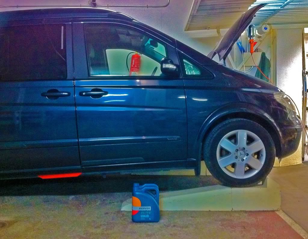

En estos 195  000 km ya hemos cambiado el aceite y los filtros a la furgo trece veces (una cada 15 000 km). Y cada vez estamos más contentos de habernos atrevido y del ahorro inmenso que ello supone. La última vez, esta semana:
Haciéndolo en casa: 149 €
10 litros de aceite Repsol 5W30 long life: 90 €
Los 4 filtros (gasolina, aire, aceite y aire acondicionado): 59 €
Haciéndolo en la Mercedes: 290 € (141 € más caro por lo mismo)
Total ahorro estas 13 veces: 1 833 €
