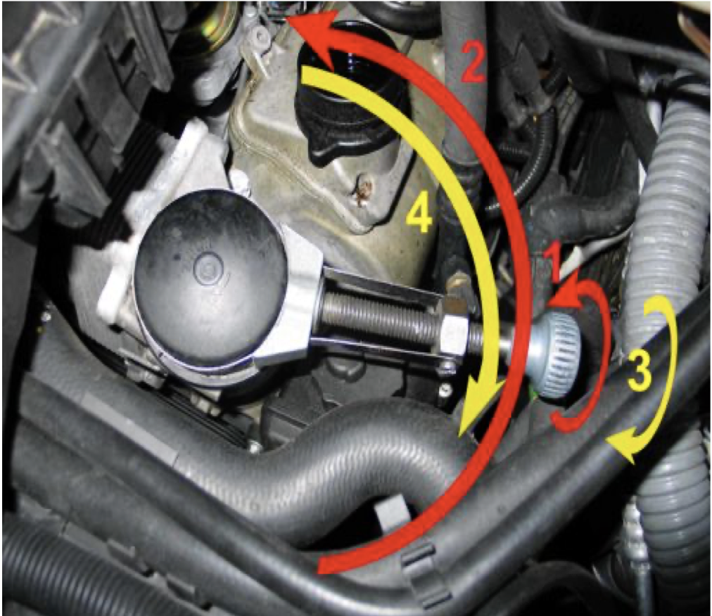

Mientras se va vaciando el aceite usado, nos hacemos con una llave de cinta para aflojar la carcasa del filtro del aceite
y operamos con ella de la manera siguiente:
1. Con la cinta un poco más abierta que la circunferencia de la carcasa del filtro, situamos la herramienta de forma que abrace por completo la pieza y que esté lo más cerca posible de la parte inferior para permitirnos el mayor ángulo de giro en el paso siguiente. Luego apretamos el pomo en sentido horario para que se ajuste bien a la tapa mediante los pequeño tetones que tiene estampados.
2. Estando bien apretada la llave sobre la carcasa, giramos toda la herramienta en sentido antihorario hasta que rocemos con cualquier componente del motor que ya nos impida el giro. La resistencia del portafiltro (o el filtro metálico si es un modelo antiguo) será vencida fácilmente y todo pivotará solidario.
3. En ese momento, sin mover la herramienta con respecto al bloque del filtro, aflojamos el pomo en sentido antihorario para que la cincha deje de presionar la carcasa.
4. Finalmente, teniendo cuidado de no deshacer el giro que ya le hemos dado al filtro, volvemos la llave en sentido horario hacia la posición inicial para volver a comenzar de nuevo los cuatro pasos.
Bastará una serie o como mucho dos para que el afloje sea tal que ya podamos seguirlo con la mano normalmente hasta que la carcasa salga por completo de su alojamiento.
Será el momento de sustituir en la brocheta tanto el elemento filtrante de papel ecológico como las cuatro gomitas de estanqueidad tal y como vienen en el que vamos a desechar.
