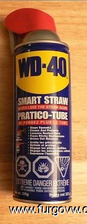

La explicación que te han dado sobre que el salitre (y demás suciedad, óxido, grasas, barro...) ha bloqueado la rosca del tapón del cárter no es mala. Pero no creo que sea tan poderosa como para que al intentar abrirlo se parta la cabeza del tornillo, sobre todo pensando en la anchura que tiene que es sólo un poco mayor que la de la propia rosca.
Yo te propondría una solución más sencilla: visita un lavadero de los que tienen el agua más caliente y a más presión (los hay hasta de 100 bares)
y lava directamente la zona a conciencia. Después compra un spray aflojatodo de buena marca
y aplícalo generosamente una vez con el motor caliente y otra en frío sobre la unión de la cabeza con el cárter. Repite el proceso al día siguiente tras golpetear suavemente el tornillo desde abajo con un martillo para desprender las peores partículas.
Finalmente, el día elegido para abrirlo utiliza una llave fija (no de carraca) de máxima calidad sin ninguna holgura y ponle como prolongación un tubo de acero hueco de un metro de largo más o menos para aumentar el brazo de palanca. Da un primer tirón fuerte y se abrirá sin problema.
También puedes volverlo a intentar con otro mecánico.  ;D

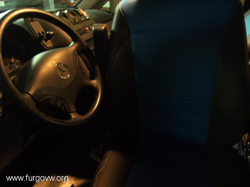

un brico puta madre el próximo cambio lo hago yo ha ver que sale. se que es una pregunta tonta pero el otro día estuve en la mercedes i ni ellos se aclararon a ponerme en hora el reloj decían que como mi modelo tiene mandos en el bolante no lo tenían claro y al final les dije que lo dejaran que ya miraba el móvil es pa flipar con los super mecánicos de la mercedes chao un saludo.
viano
Cita de: fridol en Febrero 16, 2010, 17:36:05 pm
En tu caso, con volante multifunción, tienes que entrar en el menú con las teclas de abajo a la izquierda. Después avanzas por AJUSTES CON EL VEHÍCULO PARADO y con las flechas vas a HORA y con los botones + y - pones horas y minutos a tu gusto.
Si tienes alguna duda, mira también el manual de usuario que seguramente te entregaron y ahí lo explica muy bien.
