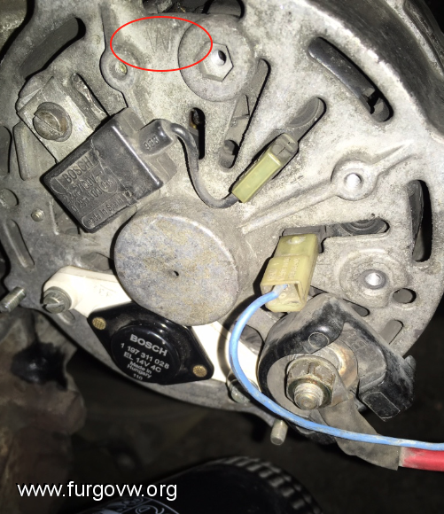

Pregunta rápida, respuesta quizás no tanto. Quiero poner tacómetro (cuentarrevoluciones) a mi LT y en el alternador tengo salida "W" troquelada en el cuerpo del alternador (ver foto) pero no tiene ningún conector a la vista...y la verdad es que no se como conectarlo ni a donde. ¿Alguien sabe algo?

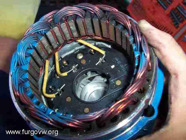

siento decirte que no tienes conector de W(revoluciones) ... lo que puedes hacer es desmontar el alternador y soldarle un cable a una de las fases para poder sacar la señal fuera del alterndor y conectarla al relog de rpm
tienes que soldarle el cable a uno de esos tres amarillos
otra opción es que lo cambies por uno nuevo de 90A que tenga ya instalado el conector

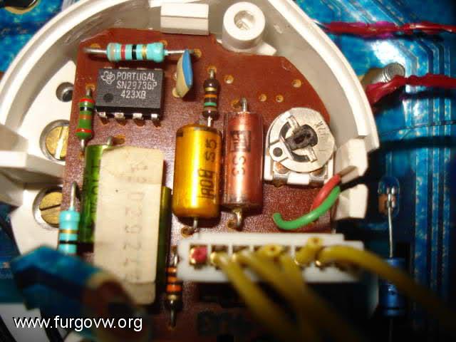

el relog de rpm necesita positivo negativo y señal W para funcionar, suelen tener un potenciómetro para ajustar la aguja
los de golf I y II diesel con señal W te pueden valer pero hay que andar a ajustar ... a partir de la 2ª generación son digitales y no te sirven
