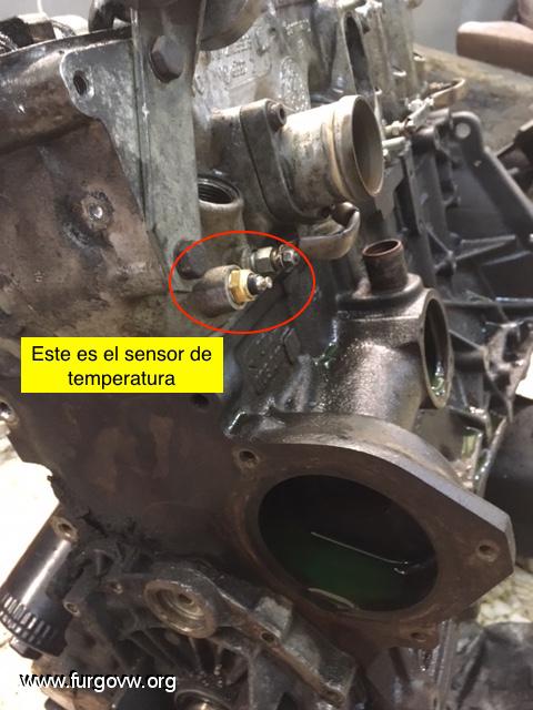

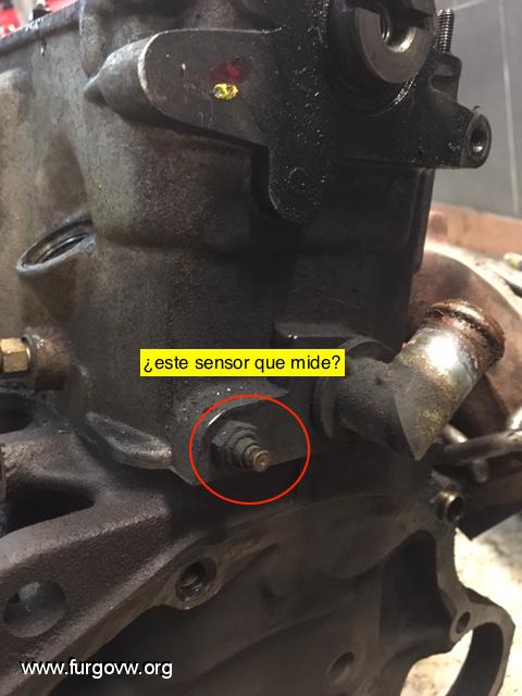

Os cuento. Motor ya esta fuera. El embrague esta en buenas condiciones, aún le queda ferodo de sobra y por lo demás, todo esta perfecto. Me han sacado los 6 inyectores para llevarlos a cambiar toberas, agujas, tarado y dejarlos como nuevos. Quiero poner reloj indicador de la temperatura de aceite y con el mecánico del taller hemos visto que hay un sensor tipo chincheta enroscado en la culata debajo del 6 inyector (debajo de la bomba) que lleva conectado un cable pero desconozco que mide.Temperatura del refrigerante no es porque ese esta a la vista, debajo del primer inyector (también tipo chincheta) y el nivel de refrigerante lo mide el propio sensor del deposito de expansión.  ¿Alguien sabe que mide este sensor? Me sorprende que un cable del propio alojamiento ya este conectado...puede ser una preinstalación para un reloj de temperatura de aceite....?
Elefant
No lo he dicho pero si este sensor es el presostato de aceite, ¿donde acoplo el sensor de temperatura de aceite?

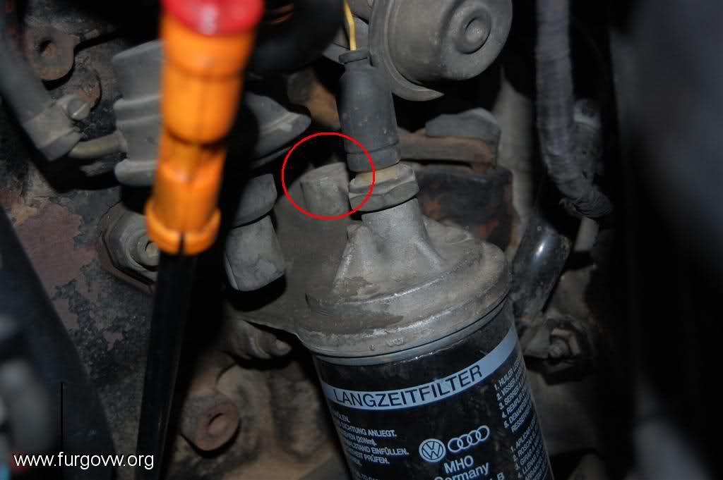

uno es de temperatura del refrigerante y el otro de calentadores.. el sensor de temperatura de aceite normalmente se pone en el soporte del filtro, suelen tener la "presinstalación" como un tapón o poner una T para colocar en el agujero donde va roscado uno de los dos presotatos
GOFIO
 Hola, jooo pues yo no lo tengo claro  :-\, yo diría que los dos son de temperatura. Probablemente uno del reloj (aguja) y el otro del chivato (luz)
Yo los quitaría y miraría si tienen contacto con agua o con aceite, pero en el lugar donde esta yo creo que con agua (anticongelante ).
Cuando este todo montado, con tocar con el terminar en masa, ya veras si el reloj va a tope la aguja o se enciende la luz de temperatura.
  Comentas que el embarque lo vez bien, yo te aconsejo que por lo menos pongas el disco nuevo. Ya que lo tienes desmontado.
haizkolari
al que le llega el cable azul/blanco es el sensor de temperatura para calentadores...el otro, amarillo/rojo es el de la aguja del cuadro  ;)

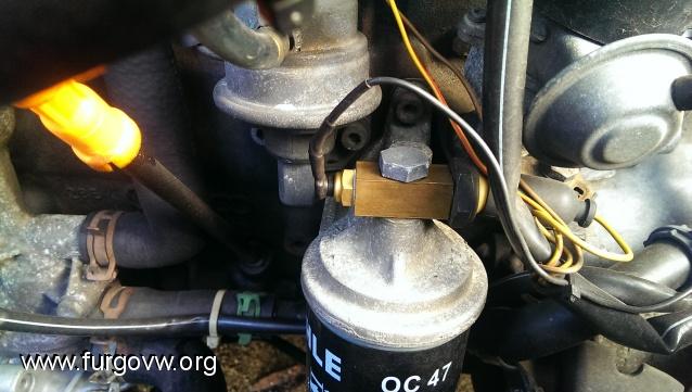

Yo tengo instalado un segundo sensor de temperatura, lo puedes ver en este post:
http://www.furgovw.org/index.php?topic=310967.0
Las T las venden en las casas de repuestos para instalar dos sensores, si no recuerdo mal es rosca M10.
