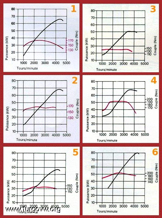

ernestito93
1975 moteur Perkins 4.165, 2.7 l, 65 cv DIN
1978 moteur VW, type CP, 6 cilindros, 2.4 l, 75 cv DIN
1982 le moteur CP modificado, y se le nombra DW. potencia = 75cv (55kW) à 4300 tr/min
1983 le moteur DW puede llevar turbo; entonces se llama DV. Puissance = 102cv (75kW) à 4300tr/min
    1 - LT28-LT35, 6 cylindres essence 90cv-66kW
    2 - LT28-LT35, 6 cylindres essence 94cv-69kW
    3 - LT28-LT35, 6 cylindres diesel atmo 69cv-51kW
    4 - LT28-LT35, 6 cylindres diesel Turbo 92cv-68kW
    5 - LT40-LT55, 6 cylindres diesel atmo 78cv-57kW
    6 - LT40-LT55, 6 cylindres diesel turbo 109cv-80kW
Información de:
http://apascual.free.fr/moteurs.html
