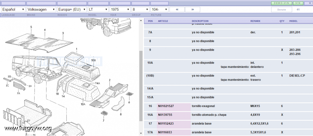

eltroesma
Por lo que veo existe, no se de donde la podras sacar, pero existe jejejeje
Aquí puedes encontrar despieses de los modelos (Marcando English y Car2prog + Sing in)
https://ifinterface.com/
