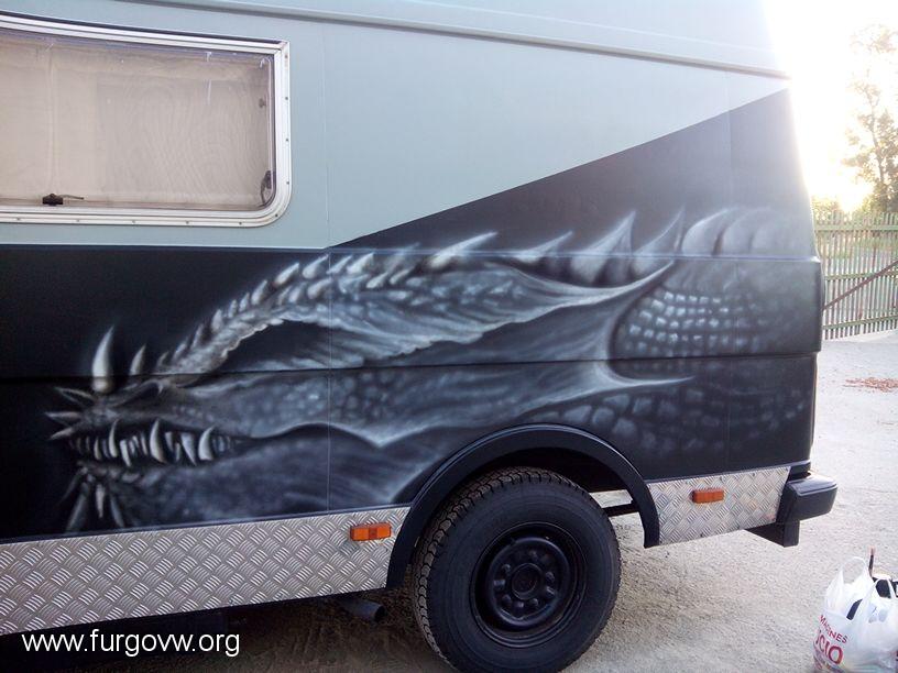

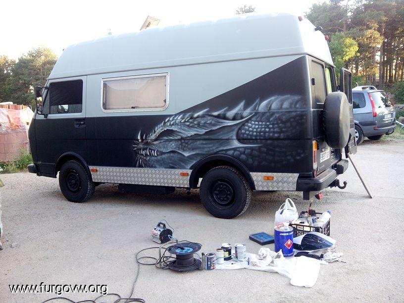

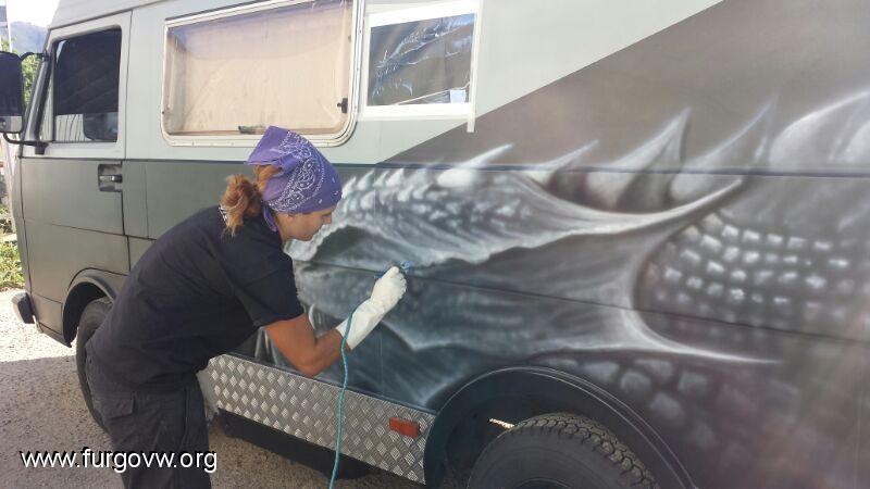

imazzius
A ver qué os parece, aunque aún falta muuuuucho por hacer  ;)
Iván.
VW LT28, 2.4d 6cil.
kamerom
En un salón estandar hay 1242 objetos que Chuck Norris puede usar para matarte, incluyendo la propia habitación.
GOFIO
juanvillegasborreguero
No es mi rollo, pero es la HOSTIA!! Peaso de artista!!!!!!!!!! .ereselmejor .ereselmejor .ereselmejor
imazzius
Lo pinta Sandra, mi chica :) Si queréis algún dibujo en vuestra furgo me lo decís!
