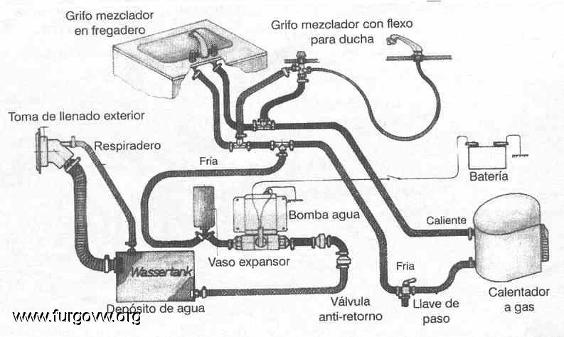

Cita de: pauagullo en Febrero 19, 2013, 13:14:30 pm
Para hacer mas sencilla esta explicación, debemos tener en cuenta donde y como está colocado el VASO de EXPANSIÓN.  Veamos este circuito de nuevo :
Vaso de Expansión:
El esquema es identico al que tengo yo montado. Alguien preguntaba por un calentador de vivienda pequeño? Yo tenia uno que anulé y creo que andará por el trastero, bastante pequeño, pero tenía alguna fuga de gas y lo quité, era de una marca de Gerona, haber si lo encuentro.
En mi caso tengo puesto un filtro registable de plastico, ya que el deposito de agua es bastante viejo y se que tiene porqueria,. Creo que va situado antes de la valvula antiretorno, ya confirmaré su situacion. La bomba lleva su propio filtro, pero que el agua venga prefiltrada siempre hace mantener más limpia la instalacion.

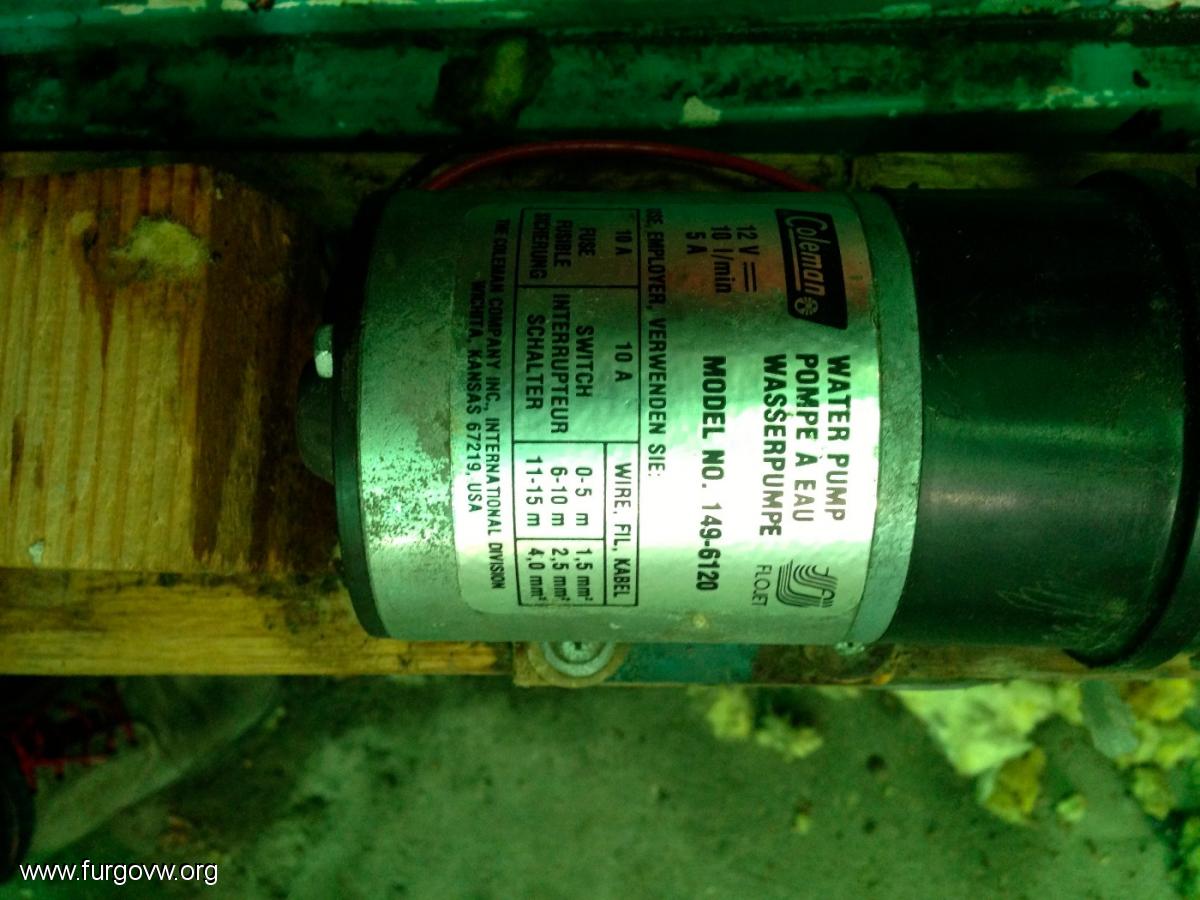

Hola a todos!! Seguimos para Bingo! Sabeis si, donde estan puestos los plafones para iluminar el interior, se pueden quitar y sustituir directamente por tiras autoadesivas de leds? Dan una luz super pobre, y hacen un ruidito muy pesado... ademas creo q siempre consumiran menos los leds verdad?? Y la otra pregunta... la bomba que visteis el otro dia, tiene una perdida interna d agua.... donde puedo encontrar las juntas???''? Gracias!!!!!
