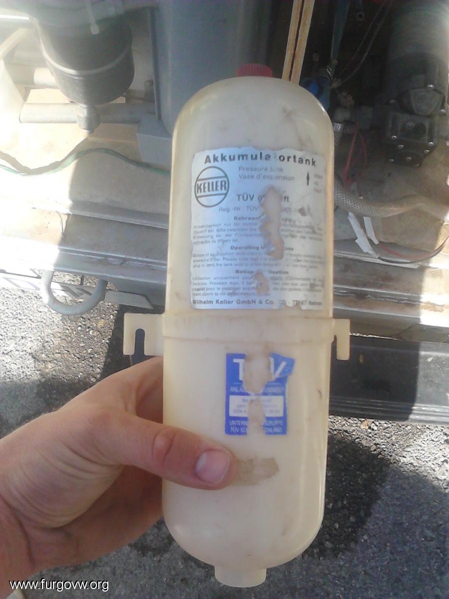

Me acabo de quedar :o con lo del baso de expansión...
En mi furgo el vaso de expansión es el de la imagen y no tenía ningún globo dentro... el tapón rojo que se ve en la parte superior se rosca y se quita y lleva una junta para que no se escape el agua, no me imagino ni cómo iría ahí cogido un globo... ¿creéis que es 'otro tipo' de vaso de expansión o que está roto sin más? a la bomba le cuesta parar desde luego y las mangueras se ponen muy hinchadas... el anterior propietario instaló un interruptor general para cortar la bomba porque decía estaba conectada todo el tiempo.

luises
No logro entender la diferencia que hay entre que tenga globo y que no lo tenga. Ojo, que no lo discuto! simplemente no lo entiendo.
Me explico, si no tiene globo, en lugar de llenarse menos, se llenara más, ¿no? pero al final cuando el conjunto alcance la presión de parada de la bomba, esta se para. Supongo que habrá alguna premisa mal en mi lógica y por eso no llego a ver la diferencia.
Por otro lado, si al final todo el circuito está sometido a la misma presión, ¿de que sirve el vaso expansor? Es que mis gomas se hinchan bastante y tanta presión no creo que tarde mucho en generar fugas en los empalmes.
En cuanto a que el tapón lo haya puesto el anterior dueño, yo diría que no, está muy bien integrado en el conjunto como para que sea una ñapa...
luises
He encontrado este vaso de expansión para caravanas en el que no habla nada acerca de la presión a la que viene precargado, ni de valvulas, ni nada que haga pensar que tiene globo.
http://www.tallerdeautocaravanas.com/tienda/catalog/product_info.php?products_id=63
Por lo que he leído el vaso expansor en instalaciones en el hogar tiene sentido para absorber el aumento de volumen del agua cuando se calienta y evitar la rotura de los componentes de la instalación. Y en caravanas, o en este caso, furgonetas, el objetivo es evitar que la bomba 'funcione a trompicones' ¿podría ser esta una razón para que fueran diferentes?
A ver quien me saca de dudas ;D
Un saludo!

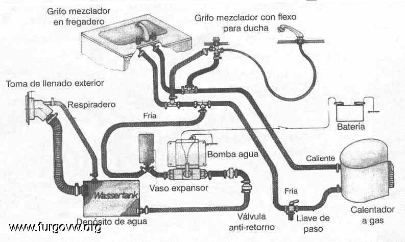

Para hacer mas sencilla esta explicación, debemos tener en cuenta donde y como está colocado el VASO de EXPANSIÓN.  Veamos este circuito de nuevo :
Vaso de Expansión:
Los que tenemos en casa, los domésticos ( los de calderín metálico ), NO LLEVAN globo.  Los nuestros SI.  ¿ Porqué ?.  El aire es un gas, que se diluye en el agua.  Si tu vaso de expansión no lleva globo, para que funcione adecuadamente debe estar casi vacío de agua, o con un 20% como mucho.  El resto, el 80 % debe ser AIRE.  Ese colchón de aire es el que absorbe la presión de la bomba.  Los calderines domésticos ( metálicos, de muchos litros de capacidad ) llevan un inyector de aire, para ir reponiendo el que se va 'gastando' ( diluyendo ).
En nuestras furgos, el aire está encerrado dentro del globo, y no hace falta reponerlo.  Podemos ponerle la presión que queramos.  Lleva una válvula, como la de una cámara de bicicleta, para llenarlo a la presión que queramos.
¿ Como funciona ?:
Antes de nada, decir que el vaso de expansión se coloca en furgos de una cierta 'entidad'.  Es decir, que tengan una bomba externa ( no sumergida ) que dé un buen caudal y presión, y con válvula antirretorno.
En instalaciones simples ( una garrafa, con bombita sumergida, sin válvula antirretorno ) no hay necesidad de vaso de expansión.
Imaginemos ahora que estamos en nuestra querido vehículo : furgo grande, varios grifos, bomba externa y válvula antirretorno ( agua caliente o no, es indistinto ).
Pongamos dos situaciones diferentes :
a ) Consumo a tope :  grifos abiertos, fregando, necesitamos agua.  Ahora la bomba trabajando, dando todo el caudal y presión de la que es capaz.
b ) Consumo mínimo :  necesitamos un hilito de agua, o nos estamos enjuagando los dientes y abrimos y cerramos contínuamente.  La bomba cuando se pone en marcha, no da un hilito de agua, no va con tonterías.  Ella dará toda la presión y todo el caudal, ya que está diseñada así. ( Por ejemplo esta :Fiamma Aqua 8 : 10 litros minuto, 1.5 bares de presión )
El motor de la bomba no gira 'lentito' para darnos poca agua.  La bomba trabaja 'a todo o nada'.  Cuando funciona está dando toda la presión.  Pero hay un problema.  En el otro extremo de la tubería tenemos un grifo que está casi cerrado, por donde solo sale un 'hilito' de agua.  ¿ Si no hay vaso de expansión, donde va toda la presión de la bomba ?: al circuito.  Las tuberias de goma se 'hinchan' aguantando la presión, y acaban reventando y teniendo fugas.  Probad en una manguera de jardín a abrir el grifo a tope y poner el dedo en la punta para que solo salga un 'hilito' de agua a ver que pasa...  acabarésis reventando la conexión, seguro.
Si somos previsores y en el circuito intercalamos un vaso de expansión, el agua que entra allí, al estar comprimida por la bomba, a su vez comprime el aire ( o balón del mismo ), recordemos que por el otro extremo tendremos el 'hilito' abierto.  Cuando el agua en el circuito llega a 1.5 bares, la bomba se para, PEROOOO ... no deja de salir agua por el grifito, ya que el 'colchón de aire' empuja el agua del circuito, va bajando ligeramente la presión, y cuando llega a 0.9 vuelve a ponerse en marcha la bomba de nuevo.
Resultado :  la BOMBA FUNCIONA INTERMITENTEMENTE A TODA PRESIÓN, pero el flujo de agua es CONTÍNUO A PRESIÓN MODERADA.
Sin vaso, la bomba estaría contínuamente arrancando y parando, dando un chorrito pequeño ( grifo poco abierto ) pero a altísima presión, vamos que nos salpicaría y pondría todo perdido.
Con una bombita sumergida, todo esto no pasa, ya que da poco caudal y presión, y si se rompe, una nueva es barata.  SU PROBLEMA es que no es capaz de dar grandes caudales ni grandes presiones :  no puedes tener dos grifos abiertos, no te puedes duchar con una buena presión, algunas circuitos de agua caliente ( con calentador a gas )  no funcionan...
Bueno, perdonad por la extensión del texto, pero espero que os haya aclarado un poco el funcionamiento de ese oscuro amigo ( el vaso de expansión ).

Para el compañero LUISES, que tiene uno con tapón y junta, sin válvula ni globo, que no se preocupe. FUNCIONARÁ !.  Pero para eso ha de estar casi completamente lleno de aire ( 80 % ).  Si dejas que se pierda el aire ( que se diluya ), y te sube el nivel de agua hasta arriba, el vaso de expansión NO HARÁ NADA.  Empezarás a cargarte la bomba.  Solución: con el vaso vertical y la bomba parada, soltar una de las conexiones inferiores, colocar un cubo debajo y aflojar el tapón superior.  El vaso se vaciará ( se purgará ).  Una vez vacio, conectar por debajo el circuito, y tapar bien arriba.  Ya podemos encender la bomba. Si todo ha ido bién, veremos que ahora, cuando abrimos un poco el grifo, el agua cae de forma constante, mientras que la bomba funciona de forma intermitente.  Esa es su función, hacer se arranque y pare, y que la presión no se acumule en las gomas del circuito, sino el un balón de aire a presión.
Este que has encontrado :*imagen borrada por el servidor remoto, no tiene globo.  El aire, con tiempo y el uso se diluye.  Tendrás que purgarlo de cuando en cuando.  Por el precio que tiene, y lo que valen los que llevan globo, yo no lo dudaría. Uno con globo, y una cosa menos que revisar en la furgo.  OJO, que si compras ese, también te funcionará, eh; pero hay que purgarlo de cuando en cuando.
