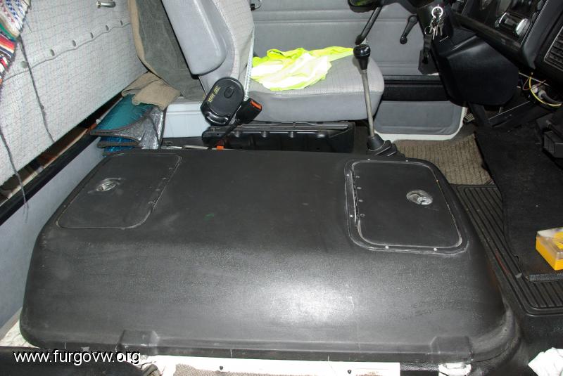

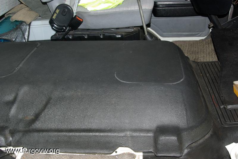

Me imagino que cuando teneis que revisar el nivel de agua de la LT no os hará ninguna gracia quitar asiento y capó, verdad?
Bueno pués como a mí me gusta echarle un vistazo de vez en cuando y ya estaba harto de tanto quita y pon, he buscado otro capó y he apañado esto, haber si os gusta:
Si os fijais le trampilla de la derecha, o sea la "nueva", queda unos dos-tres milimetros más alta
Esto es lo que más yuyu me dió, cortar la guarnición exterior

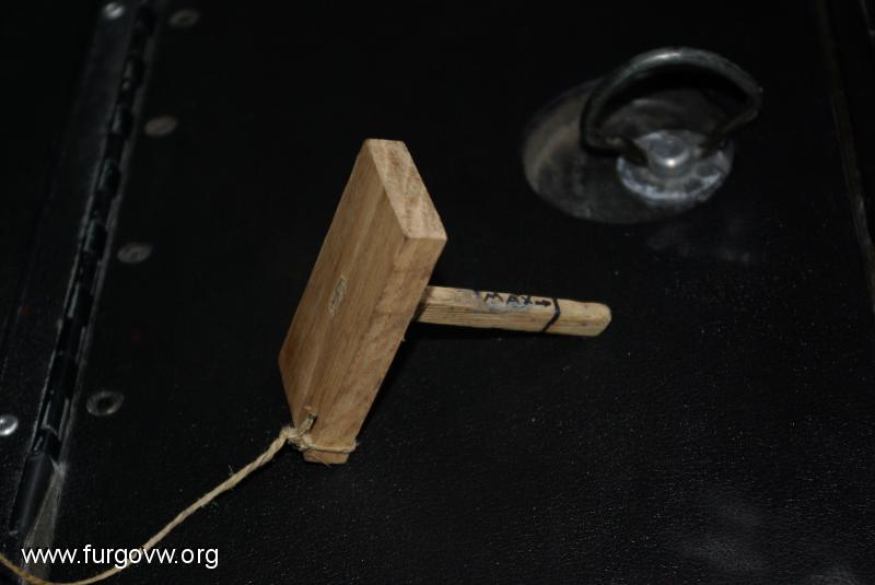

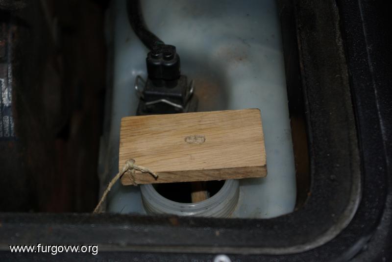

Como desde arriba no se aprecia bién el nivel, con un trozo de madera que tenía por ahí -"varilla" que te crió. He hecho una marca en ella, quito el tapón y veo por donde anda el líquido elemento
Así, sin más

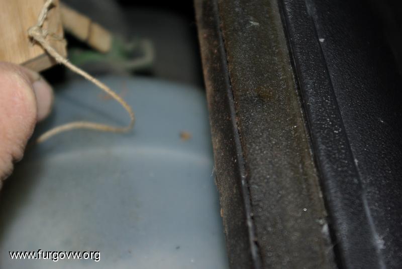

No se aprecia bién pero al fondo en una abrazadera del tubo que sale del depósito es donde dejo la "varilla" sujeta y atada com veis con un cordel. Así siempre a mano.

Que gran idea, yo ya lo habia pensado, pero nunca me habia puesto con ello, seguro que creas escuela.

Es cuestión de pillar un capot. Yo tuve la suerte de ver en un viaje  una LT doble cabina abandonada en una finca , localicé al dueño y me lo dió. El brico lo hice en menos de lo que yo pensaba, no es nada complicado.
