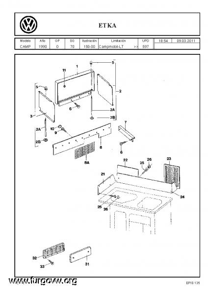

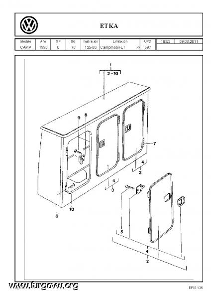

este verano voy a desmontar los muebles de la lt28, cocina, ducha, lacenas...pues voy a sanearla de cabo a rabo, sabeis si es jodidillo el desmontarla??? alguien me puede decir donde hay info para desmontar este modelo???

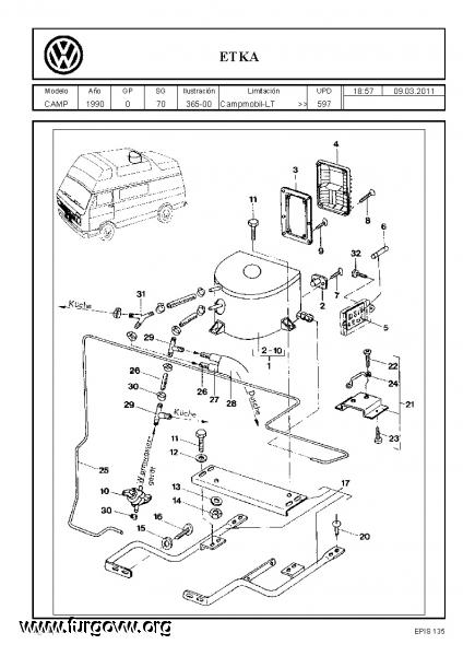

El caso es que la última vez que pude salir con la furgo no me funcionaba el calentador.. la llama no encendia.. y no podia tener agua caliente,... por mi no  problema pero la parientillla es más friolera  ;D
a alguien le paso lo mismo¿? hay algun truquillo  para desmontarla?¿
Hoy a la tarde voy a empezar a desmontar el cofre del techo para ver más de cerca el problema..
Espero poder sacar fotos del tema, ya que en la otra furgo a la gente le sirvio de ayuda...
Y lo último.. la calefacción que tal os va¿?   queriamos hacer una limpieza de la misma ya que debe de llevar la mitra de años sin hacerle una... alguna recomendación?¿

Hola Joshino. Yo también tengo algún problemilla con la caldera de agua, pero no llega a dejar de calentar. A mi lo que me pasa es que cuando la enciendo empieza a sonar como aire en las tuberías y eso hace que tarde mucho en calentar. De hecho, hay un momento en el que el pilotito se me pone verde (como si ya estuviera listo) y del grifo no sale más que aire. Entonces apago la caldera, espero a que salga todo el aire del grifo (con sus consiguientes escupitajos de agua, que lo ponen todo perdido) y vuelvo a encender la caldera. Cuando el piloto vuelve a ponerse verde, entonces ya sí que tengo agua caliente...¡¡¡vamos!!!! una historia cada vez que me tengo que duchar. Estoy convencido de que tengo algún tubo mal o alguna conexión y el sistema me coge aire. Lo voy a puentear para comprobar si es eso y si estoy en lo cierto, tendré que ingeniármelas para cambiar las tuberías que van por dentro de los muebles...ufffffff, que miedo. Yo he quitado un par de veces la tapa de cofre del techo, dispuesto a meterle mano, pero siempre me acojono (además del depósito metálico, llegan un buen montón de cables, tubos de gas y mangueras de agua) y la vuelvo a cerrar sin hacer nada, con la consiguiente carita de cachondeo de mi novia...en fin, que si le vas a meter mano, estaré encantado de aprender de tu experiencia y si haces muchas fotos, te pongo un altar en algún huequecillo de la furgo. De lo de la limpieza de la calefacción, no tengo ni idea. De hecho no sabía que había que limpiarla.
DE LA CALDERA TENGO ESTO:

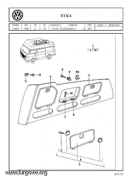

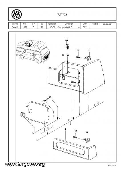

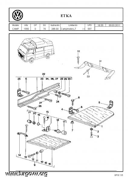

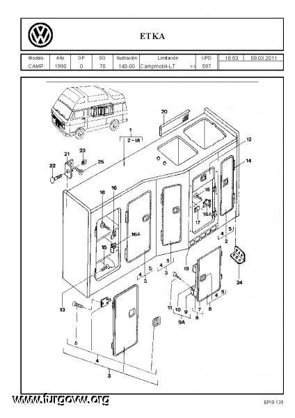

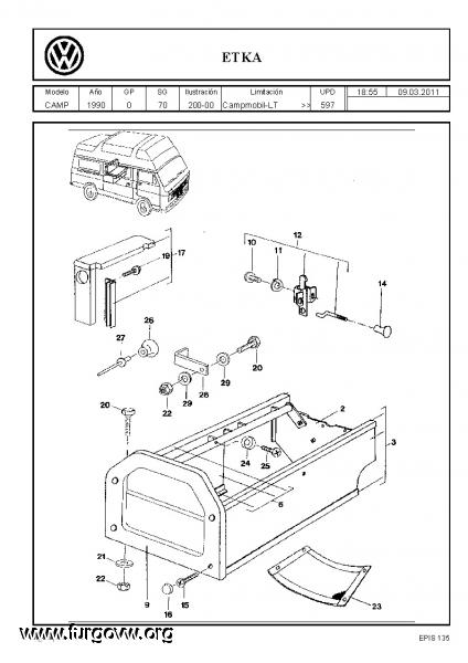

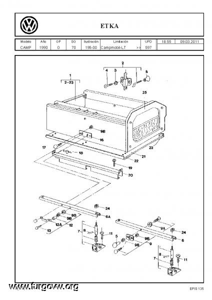

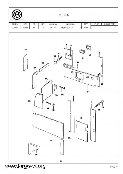

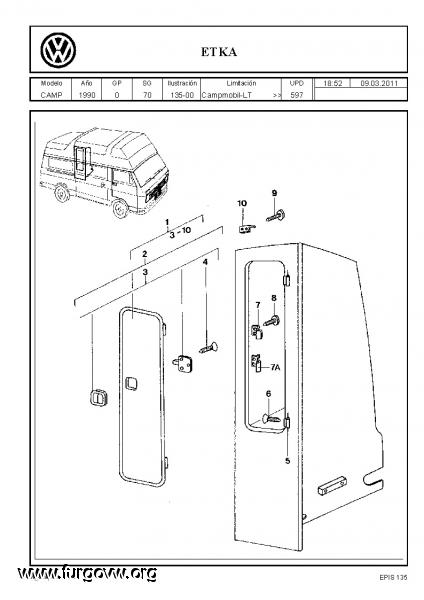

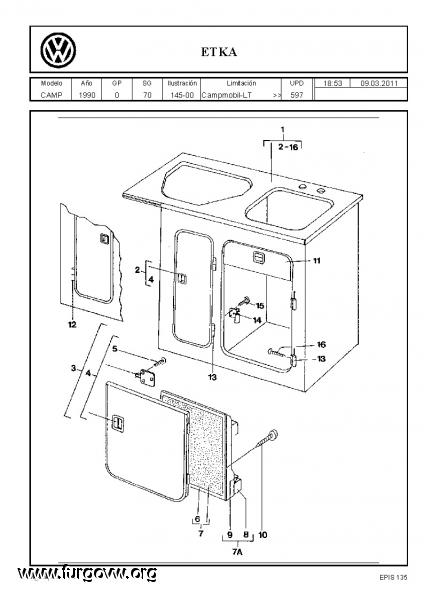

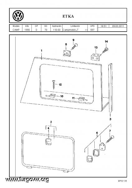

biglt28
pues espero tener en mayo un pequeño garage donde desmontar y guardar las cosas, pero me gustaria saber como hacer mas que nada porque no soy muy manitas, pero vamos que si no encuentro info cuando llegue el dia un chupito de likor kafe y a desmontar con dos cojones!!!!
En esta vida trata de caminar despacio, pues ya se sabe, la vida es corta.
desizqui
Cita de: biglt28 en Marzo 09, 2011, 18:05:13 pm
saludos lt'eros!!este verano voy a desmontar los muebles de la lt28, cocina, ducha, lacenas...pues voy a sanearla de cabo a rabo, sabeis si es jodidillo el desmontarla??? alguien me puede decir donde hay info para desmontar este modelo??? saludos!!!
A VER SI TE SIRVE ESTO. ES LO ÚNICO QUE TENGO
SI LO QUIERES CON MEJOR CALIDAD, MÁNDAME TU CORRE EN UN PRIVADO Y TE LOS ENVÍO EN PDF.

me lo puedes mandar a mi please? me haria ilusion tenerlo impreso en buena calidad
surfnatural@hotmail.com
kamerom
En un salón estandar hay 1242 objetos que Chuck Norris puede usar para matarte, incluyendo la propia habitación.
surfnatural
lo tengooooooooo, muchisimas gracias de verdad, que ilusion, para mi carpeta de cosas de lt
