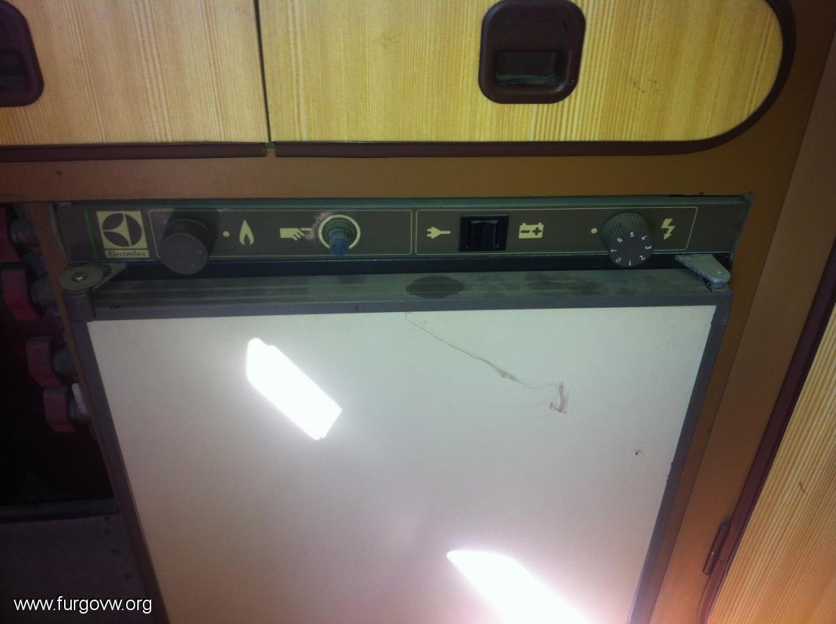

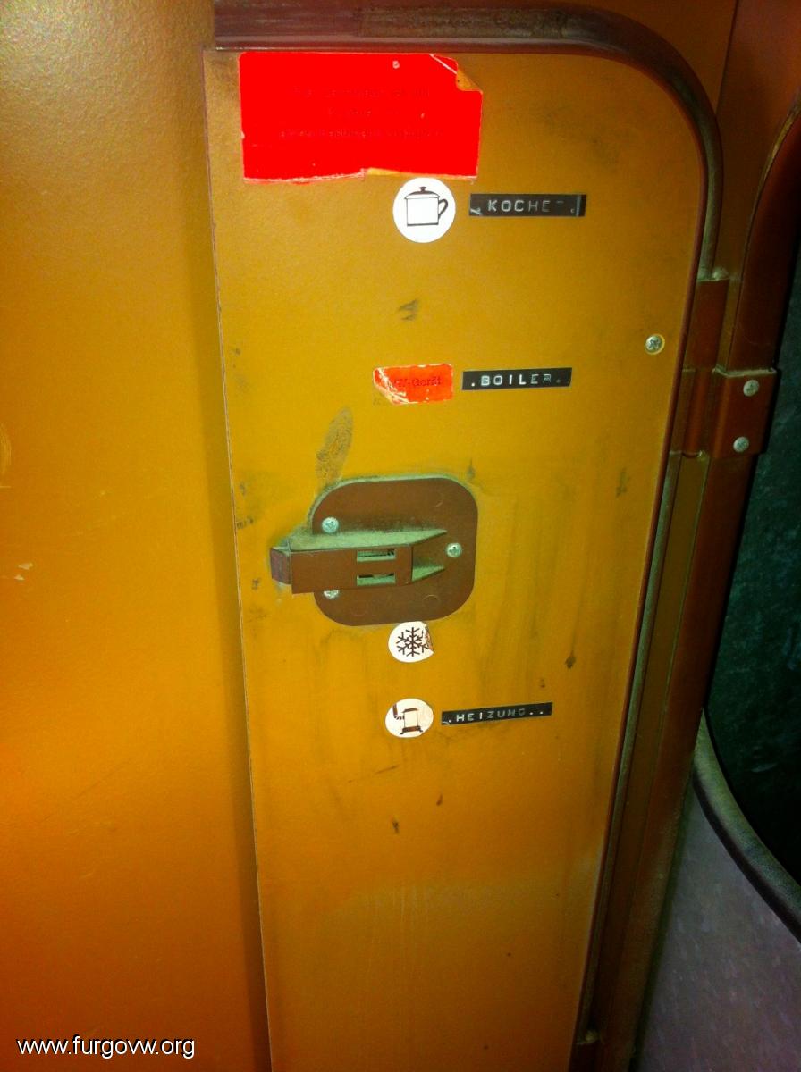

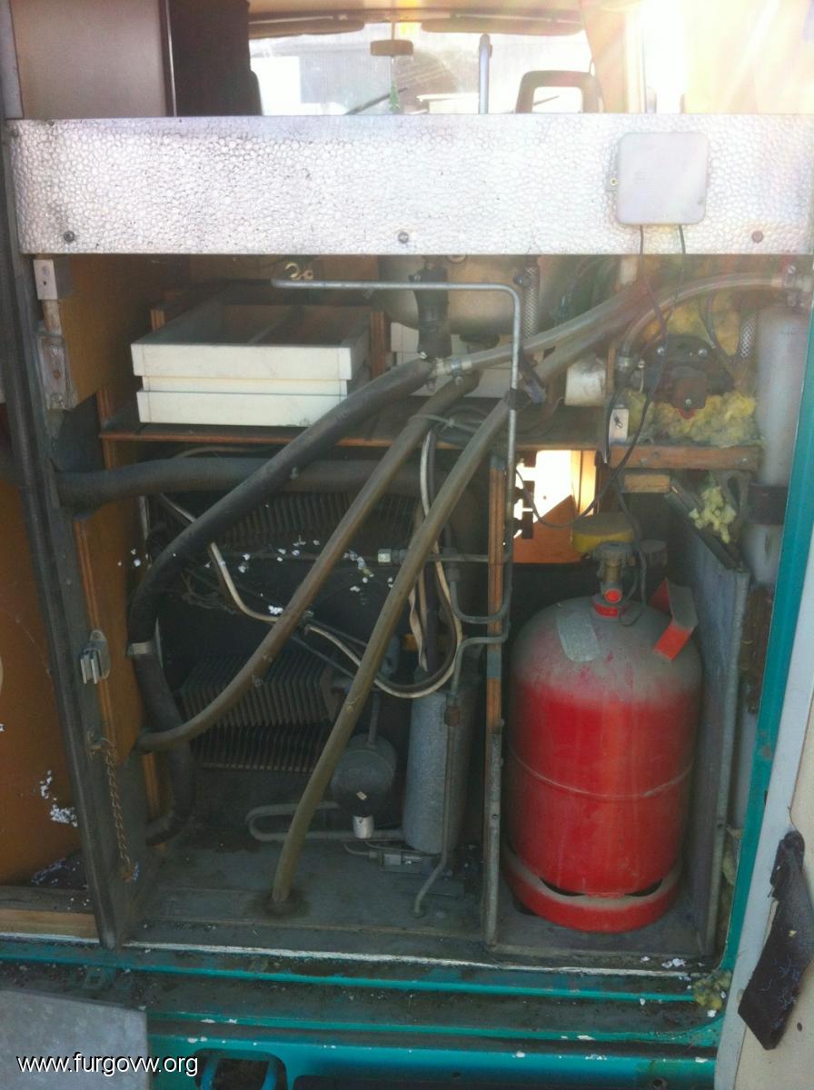

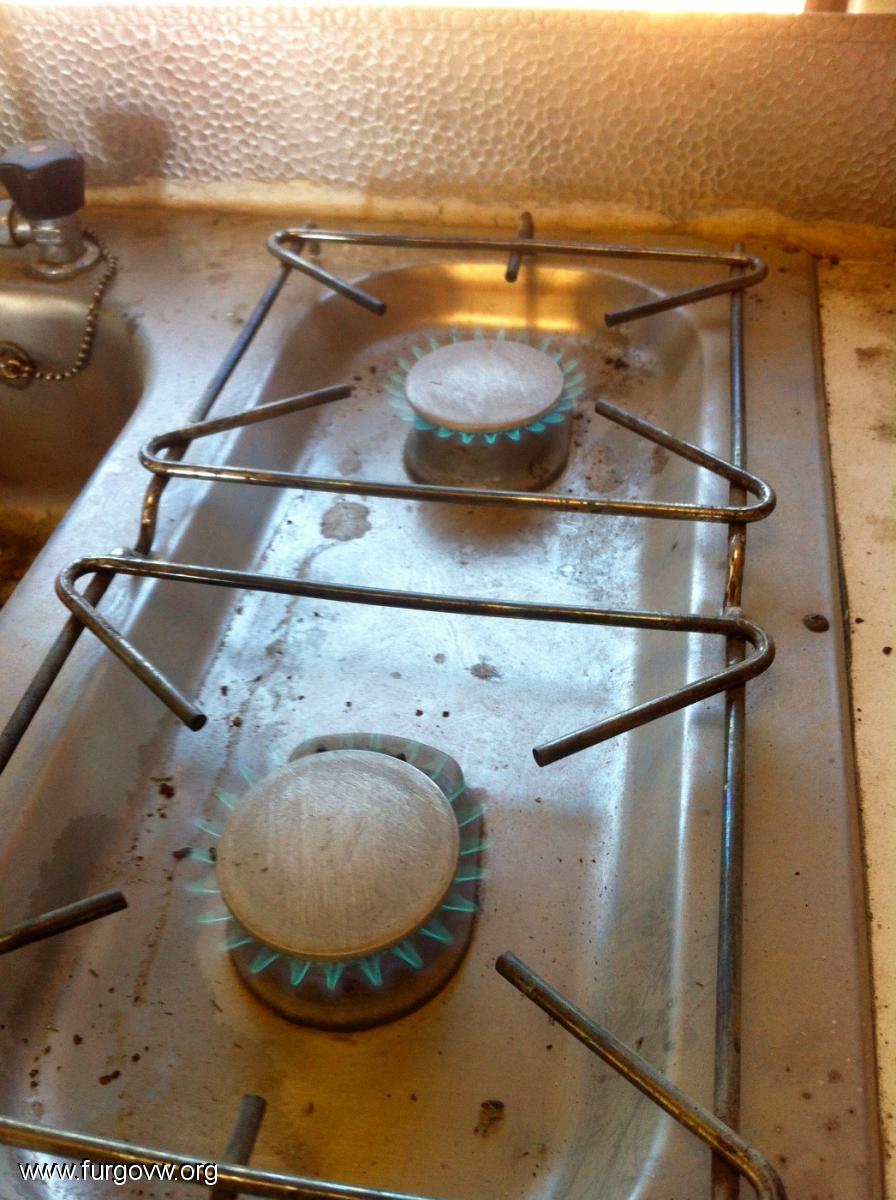

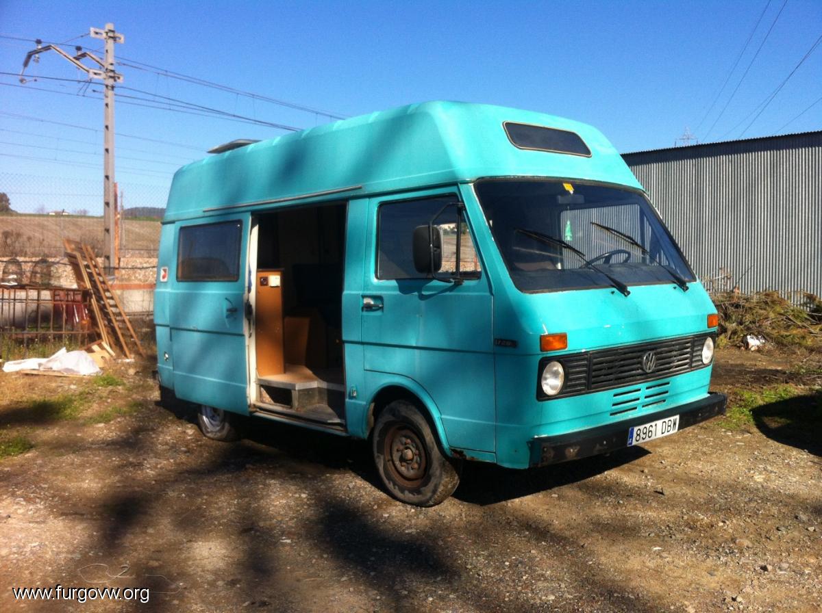

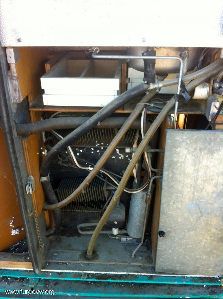

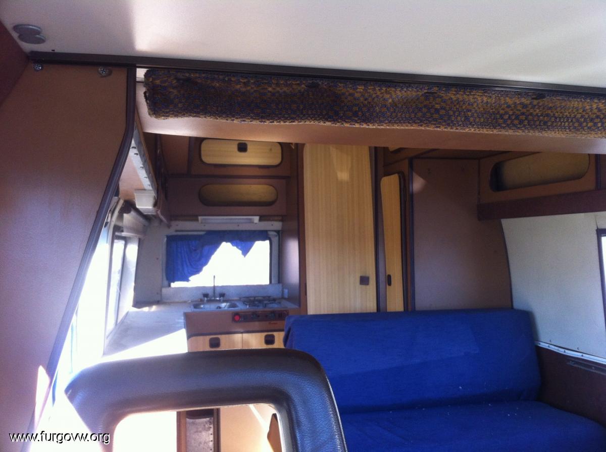

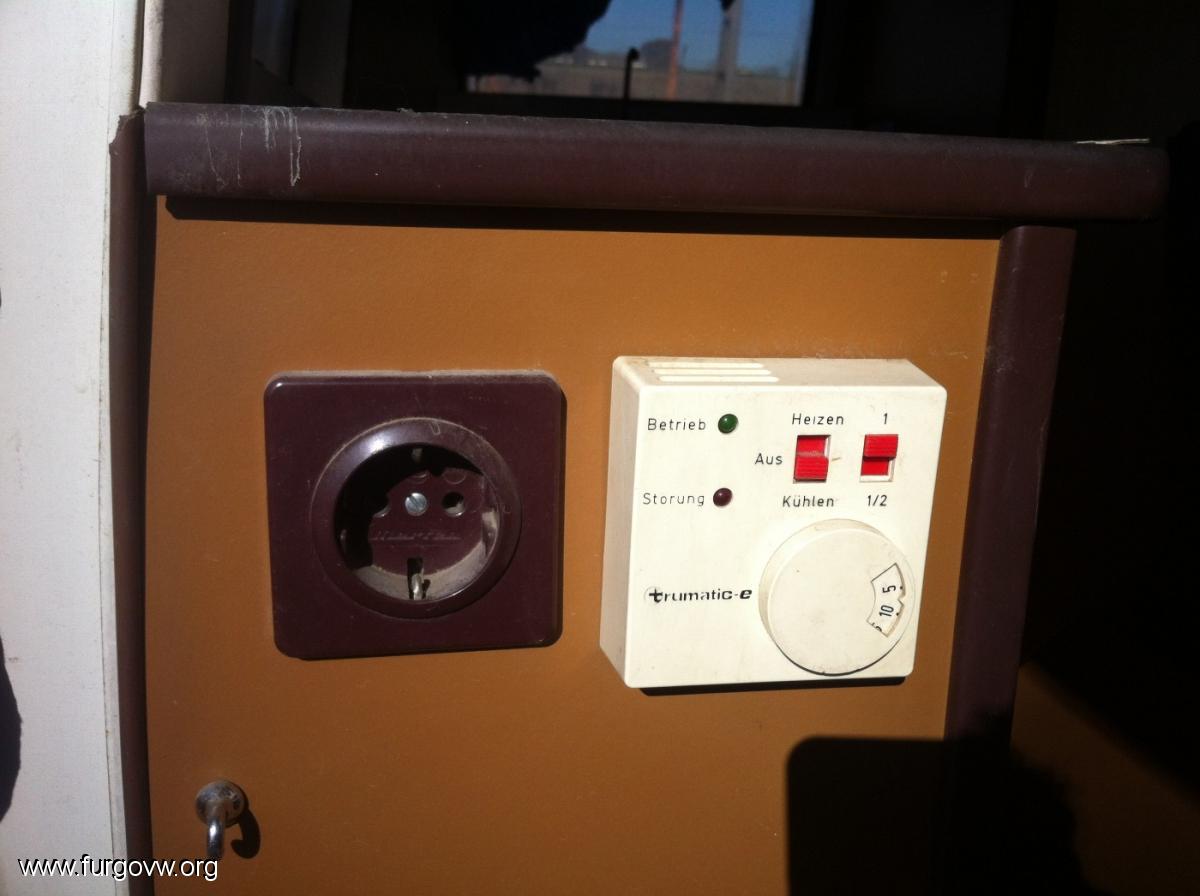

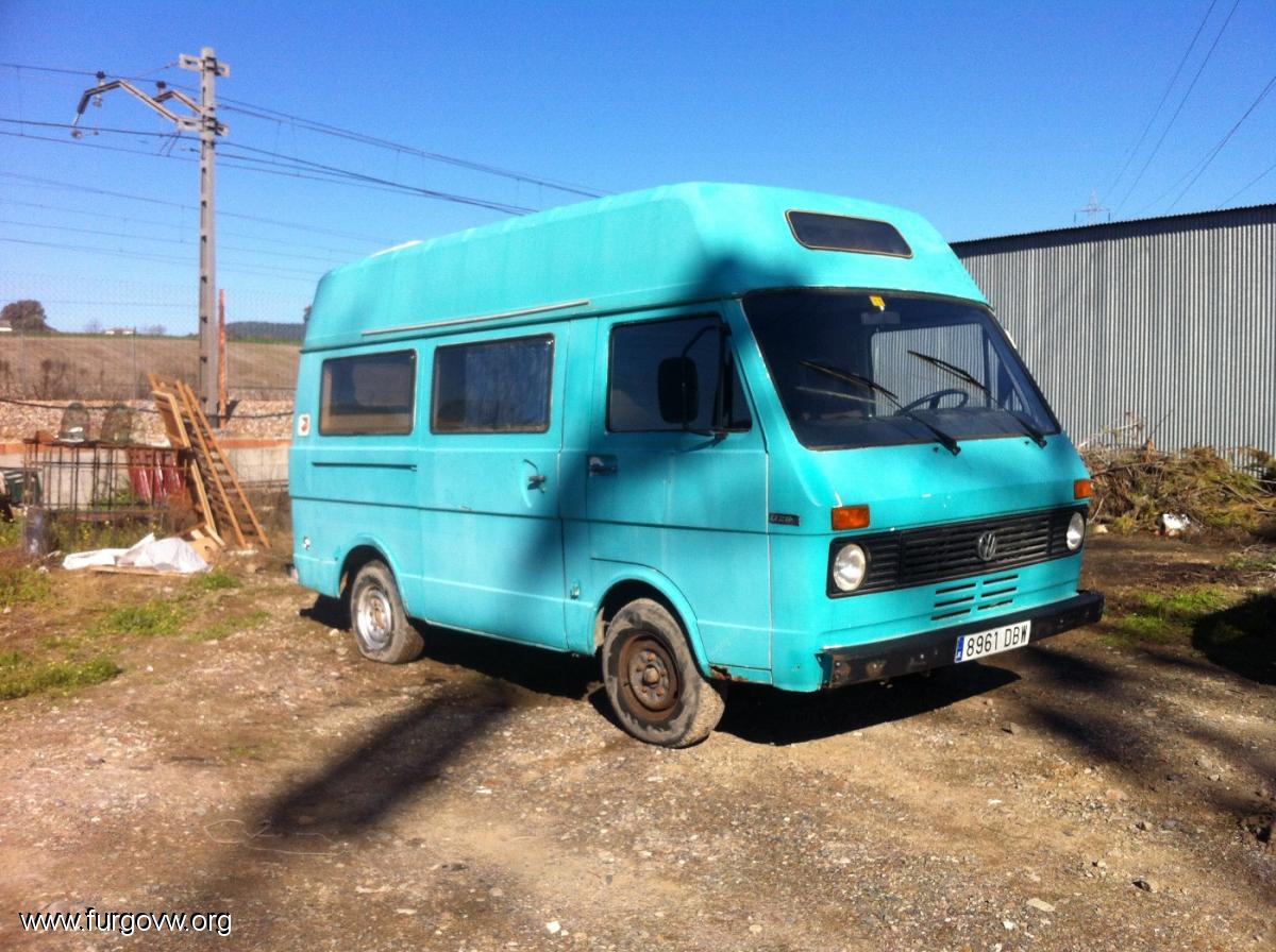

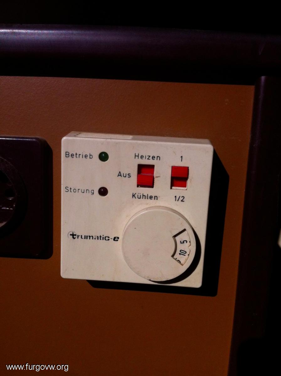

Bueno, a ver si es asi. Si salen las fotos aqui la teneis, a mi me mola mucho aunq tiene bastante trabajo pendiente!!! Estaba llena de cascaras de bellotas y era casa de ratones!! He conseguido arrancarle el motor, un Perkins diesel, de 4 cilindros , pero estoy pendiente de pasarle la itv, y de q el antiguo dueño me de la ficha tecnica. Sobre el motor, solo queria preguntaros si alguien lo conoce, y si es normal q sea tan lento... y tan ruidoso.... El mecanico me ha dicho q esta de puta madre....! Por otro lado ya he deducido el funcionamiento de algunas cosas, aunq de partida por lo q he visto tenia Boiler, la instalacion esta anulada, pero ya he conseguido que la bomba del agua funcione en la ducha y en el fregadero, y que la nevera trivalente electrolux, funcione a gas. Sabeis si a 220 v deberia de sonar un compresor como en las de casa??? O simplemente funciona de otra forma y hay q enchufarla y esperar? a ver si enfria?? Lo unico que verdaderamente no me funciona es la calefaccion estatica a gas... Es una TRAUMATIC-e y con una instrucciones simplonas q me he conseguido, la pongo en la posicion, el ventilador funciona, pero cuando hace dentro como in click, se enciende la luz roja y no expulsa calor...... Sabeis?? Por cierto, ahora vivo en Córdoba y aqui tengo la furgo..... Ah! Por cierto.... me miraran todo el tema gas en la ITV? Y alguien sabe donde puedo conseguir el otro asiento cama? Solo tiene el que lleva debajo la calefaccion.... La mesa me la inventare supongo... Cualquier cosa, estare muy agradecido, sea lo q sea y aunq vosotros, con mas experiencia, lo considereis una chorrada, a mi seguro q me sirve.....GRACIAS! A ver si se ven las fotos......

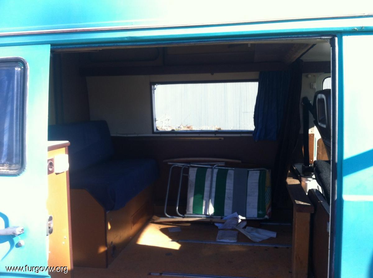

En cuanto al segundo asiento cama creo que no todas llevan dos asientos, depende de las plazas que tengas en ficha igual lo que llevas ahí es un arcón, sino con un arcón, la mesa y el otro asiento de forma la cama y unos suplemento laterales para ganarle en ancho, el arcón ya se hace con el ancho completo.

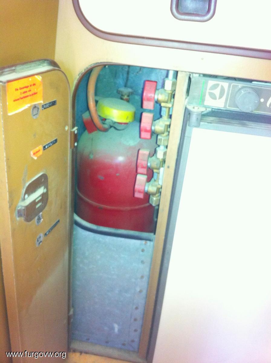

comprueba de las llaves de gas las tengas abiertas y suficiente gas en la botella para probar las instalaciones o igual te puede fallar alguna y lo dicho por el compañero, date un repaso a todo el hilo y conseguiras muchas respuestas a tus dudas.

Gracias a todos por el animo!!Despues de un limpiado y una primera toma de contacto , ya funciona todo, excepto la calefaccion , que enciende, el ventilador saca aire, pero me da error y se enciende el piloto rojo..... Tengo q mirarla mas detenidamente, ademas de pensar que le instalo para el agua caliente... no se si hacer algo casero (aqui vi ideas baratas con un serpentin de cobre), o comprarle un termo a gas pequeñito.... Que pensais?? Queria haceros una pregunta, Es del año 1979, con lo cual es un vehiculo historico, no paga impuesto de circulacion, por lo que... Donde le hago seguro y por cuanto me saldra mas o menos?? Tengo 33 años y mas de diez de carnet.... tambien tengo el A y el C.... Algun consejo??

Yo aún no miré mi calefacción (es lo que me queda del interior) asi que no puedo asesorarte, pero te recomiendo, si la nevera lleva mucho sin funcionar, que la saques y le des la vuelta (cuidadao con el adaptador de inyector que se pierde, jejeje) aunque no lo creas varia un barbaridad la temperatura que alcanza con un pequeño mantenimiento casero.
A 220 funciona sin motor (pues no lleva compresor), funciona calentando el amoniaco que lleva en la parte trasera con una resistencia, de igual manera lo hace a 12v por lo que e leido, la forma más eficiente y eficaz es con gas, pero tiene que estar todo limpito, prueba a mirar el color de la llama cuando la enciendes, si es azul = bueno, rojo = limpiar.
