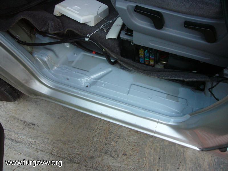

Si si!! está mirada, me falta solo hacerle un ensayo de ultrasonidos a la chapa, he saneado lo más mínimo. Aun me falta repasar los bajos pero a lo más feo que he visto le he raspao ia con el destornillador, y tampoco es nada grave. Para los bajos espero a que un dia de mucha lluvia, darme unos paseos con ella y limpiarla un poco por abajo, después la limpiaré un poco más con la pistola de agua para refinar, raspar lo gordo, dar antioxido con el compresor y despues antigravilla.
Lo de que sea nacional no quita que tengas oxido, mira la de ibanpiruki, y así mil más. Las manchas que io tenia en la parte de atrás io juraria que es o de haberse derramado algo, o tb puede ser de limpiar la moketa con demasiada agua. Además de poner y kitar los asientos, se golpea la chapa y si luego hay humedad o agua se jode. Lo de las puertas io creo ke es inevitable, donde se juntan los dos extremos de la junta, ahí llega el agua y hace de las suyas.

Pues a fecha de hoy ia tenia acabado todo el retoke de chapa, todo el oxido eliminado. aki os pongo algún antes y despues de meterle mano
He quedado muy contento con el trabajo de chapa, la verdad es que el tema de la pintura me tenia asustado, y la chapa ha quedado saneada y protegida. El fallo ha sido no conseguir la pintura del mismo tono, aunque lo importante era proteger la chapa y la verdad es que no se ve nada de lo que he pintado.

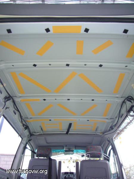

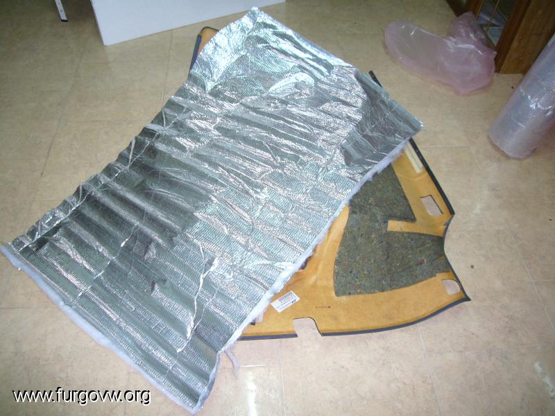

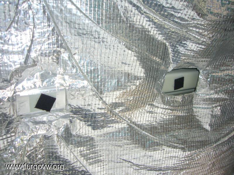

El techo de la V-PRO va pegado a la chapa con una especie de velcro, así que tendí el aislante sobre el techo y le hice los agujeros para el velcro. despues me fui a la furgo y preparé el techo con cinta de doble cara:
Para colocarlo quité el papel de la cinta de uno de los vanos del techo, y con ayuda de mi hermana (gracias desde aqui) hice que coincidieran todos los agujeros y lo pegué, depués fui quitando papelitos y pegando.

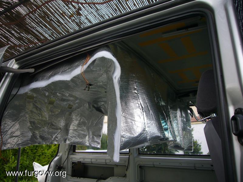

Ahora vino lo chungo, hay que adaptar al contorno y a las guias del techo solar, y hay que dejarlo de manera que la tapa del techo solar pase sin problema y sin que el aislante le estorbe, con mucha paciencia lo he ido haciendo.
Una vez todo cortado a medida he ido sellando todos los bordes del aislante a la chapa, para así conseguir que haya una camara de aire entre la chapa y el aislante independiente de la que hay dentro del aislante y de la que hay por debajo del aislante, de esta manera se hace mucho mas efectivo el aislante.

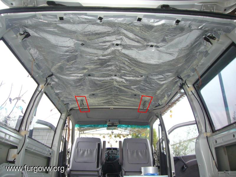

en esta foto se ve que iba sellando el aislante primero(derecha) y luego el aislante a la chapa(izquierda).

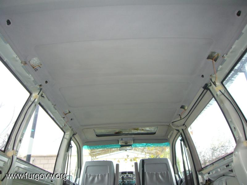

Asi ha quedado el aislante colocado en el techo, ahora solo me falta poner el panel del techo que hoy he limpiado y en cuanto pierda la humedad colocaré. en rojo se ven las guias de la corredera del techo solar.
Espero tener muy buenos resultados del aislamiento del techo, ia que he cuidado detalles como hacerlo entero de una pieza, ir sellando las 5 capas del aislante y tambien sellarlo con la chapa, así entre la chapa y el aislante queda una camara de aire independiente, que en invierno evitará que el calor salga y en verano evitará que el calor entre.
Ahora espero poder colocar sin problema el techo, mañana os contaré.

He colocado el techo, sin ningún problema, aki lo veis ya en su sitio, y limpio:

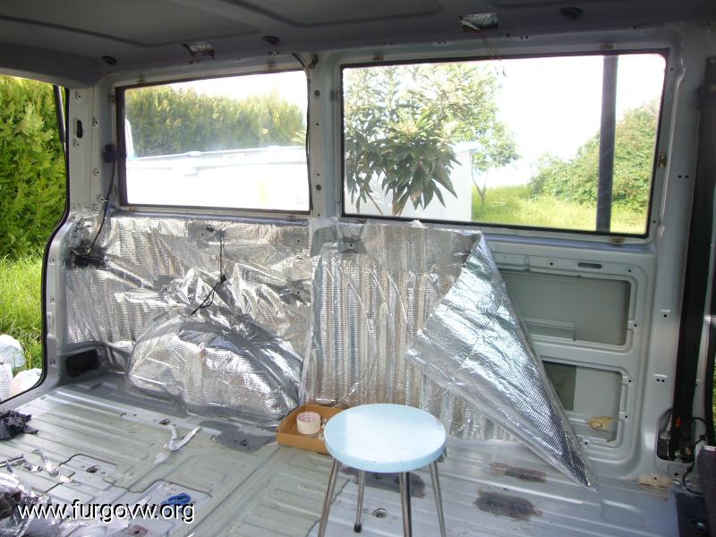

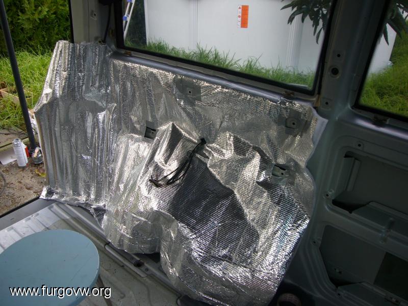

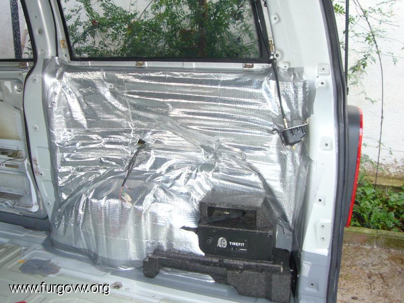

He preparado los trozos de caloractif para aislar los paneles laterales, los he presentado sobre los paneles, para cortarlos a medida (grosso modo) y hacerle los agujeros de las grapas:
Con los agujeros de las grapas hechos me he ido a la furgo y los he ido cortando y pegando el aislante a la chapa:
Aqui más de lo mismo
Y con el otro lateral:
