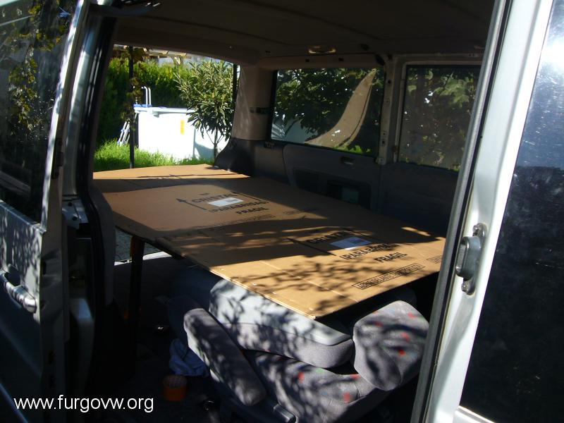

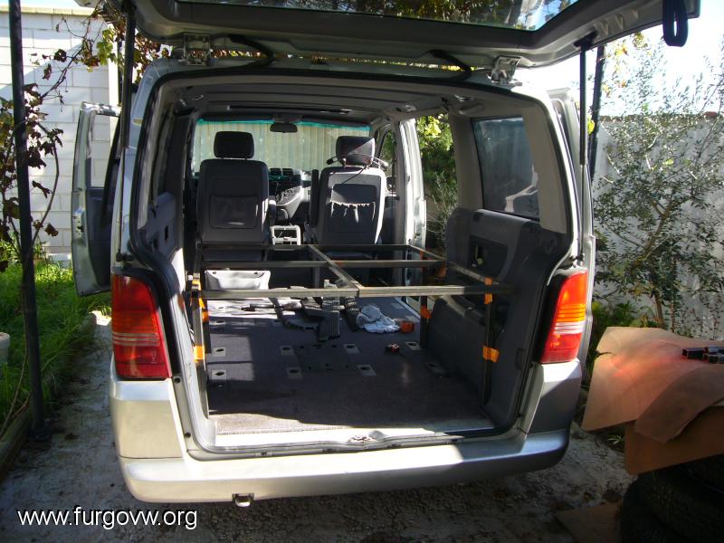

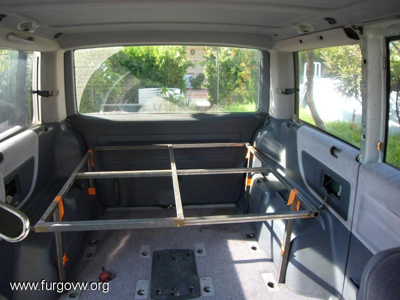

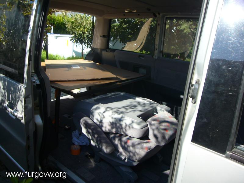

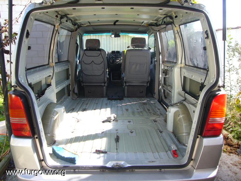

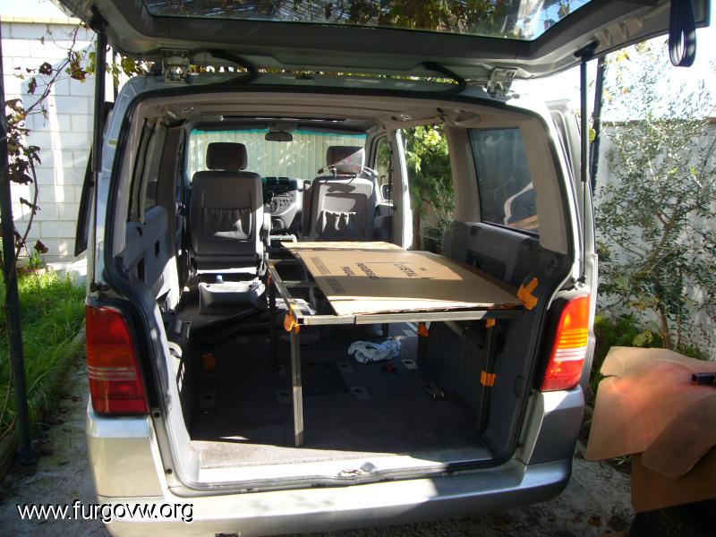

Bueno pues ia tengo la furgo en casa, con matricula seguro y demás. asi qeu empiezo con la camperización. este finde la he estado limpiando , presentando un poco mi proyecto de cama y me he animado a quitar paneles para ir aislando, aunque aun no tengo el aislante, intentare tenerlo para este finde y liarme y poder poner paneles. aqui os dejo las fotos de la faena.
presentando la estructura
vista desde el portón
quedaría asi pero con los dos asientos, y sobre ellos se apoya la parte que falta de la cama para llegar a los 2 metros de largo
la cama completa
y además la estructura metalica se recoge (como 15 ccentimetros más de lo que aparece en la foto)para hacerla cama individual (90x200) y poder meter bici o lo que haga falta. Para ello el tablero de la cama será en dos partes
Así que ahora me falta soldar las patas de la estructura y hacer el tablero, que quiero cortarlo a medida para que ajuste a la forma interior de los paneles.
pero viendo que esto es poca tarea, me he metido de lleno en el aislamiento!! espero que esto sea habitable para la kdd malagueña del Villanueva del Trabuco y poder presentarme.

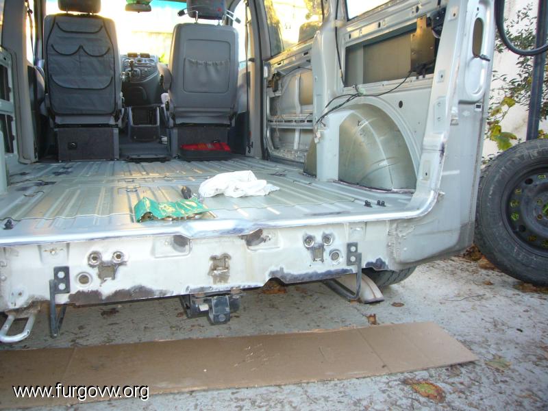

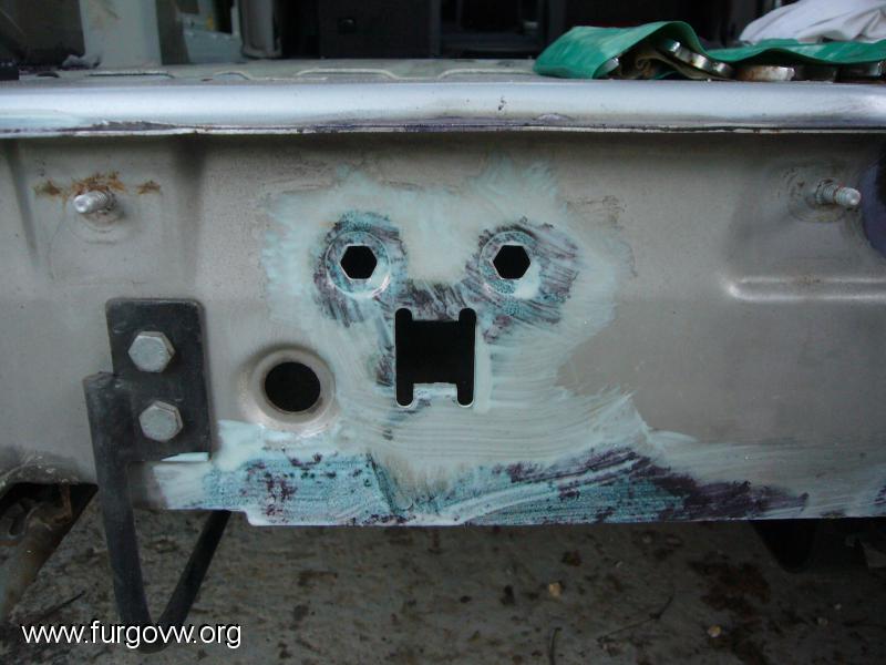

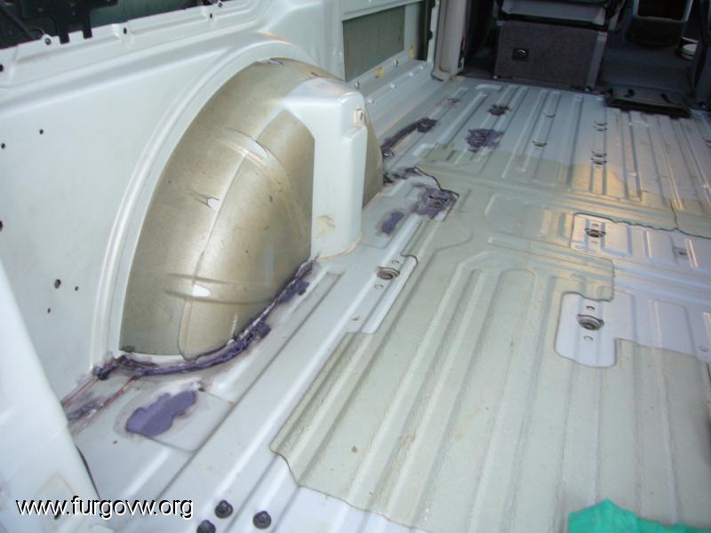

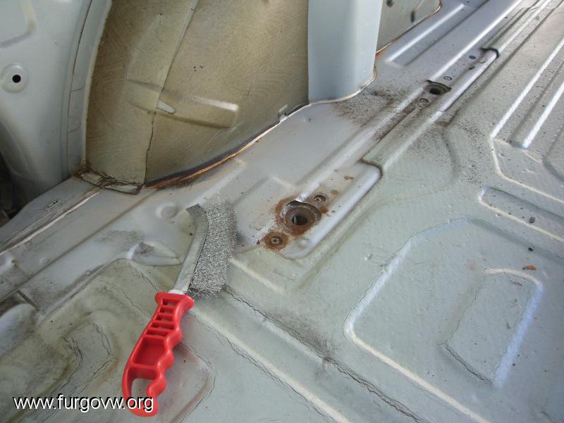

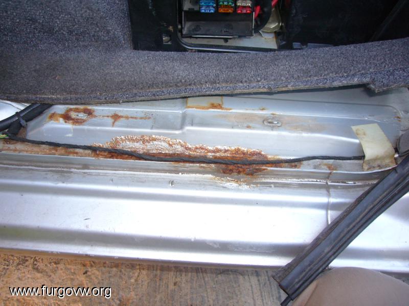

Esta despues de desmontar todo el interior de la parte trasera. La furgo está bastante bien, pero tiene algunas manchas que voy a sanear, y asi tener furgo pa rato!!
Aqui se ven las manchas de oxido, he lijado con cepillo y taladro
En esta se ve que he aplicado el reparador de óxidos
El reparador de oxido haciendo su trabajo
Y ia que empiezas con el interior empiezas a investigar y lo dejas todo nikelao!!
y esta es la cara que puse cuando vi las manchas del oxido!!!! estos de mercedes son unos cachondos!!!
La verdad es que las manchas son superficiales, con lijar un poquito desaparecen, pero la verdad no hacen ni pizca de gracia!! así que las voy a reparar, y me vuelvo a perder otra kdd, la del Trabuco de Malaga!! pero no quiero montar los paneles hasta que no haya reparado esto!!
Un saludo!!

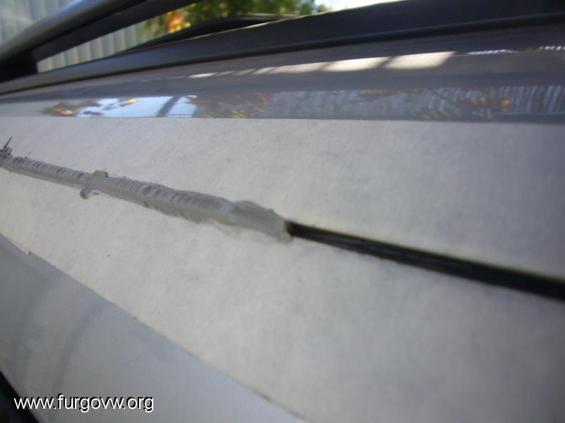

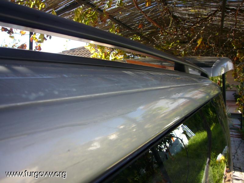

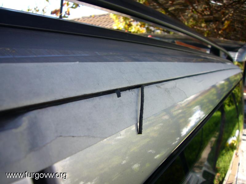

este finde puede avanzar un poco con la furgo!! le he kitado las gomas de las puertas, quiero asegurarme que no keda nada de oxido!! cuando acabe con esto le voy a dar un repasito en los bajos y me olvido del oxido para siempre io creo!!
pues aki algunas fotos:

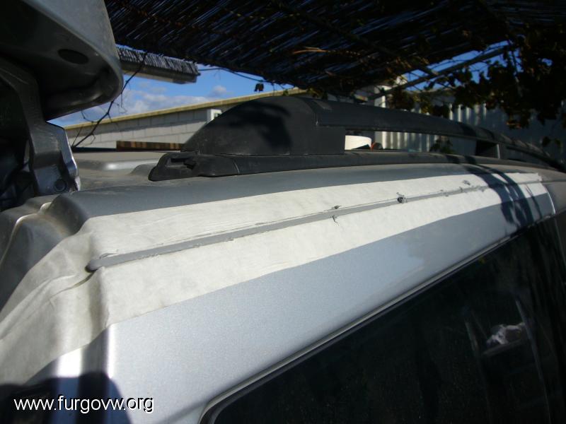

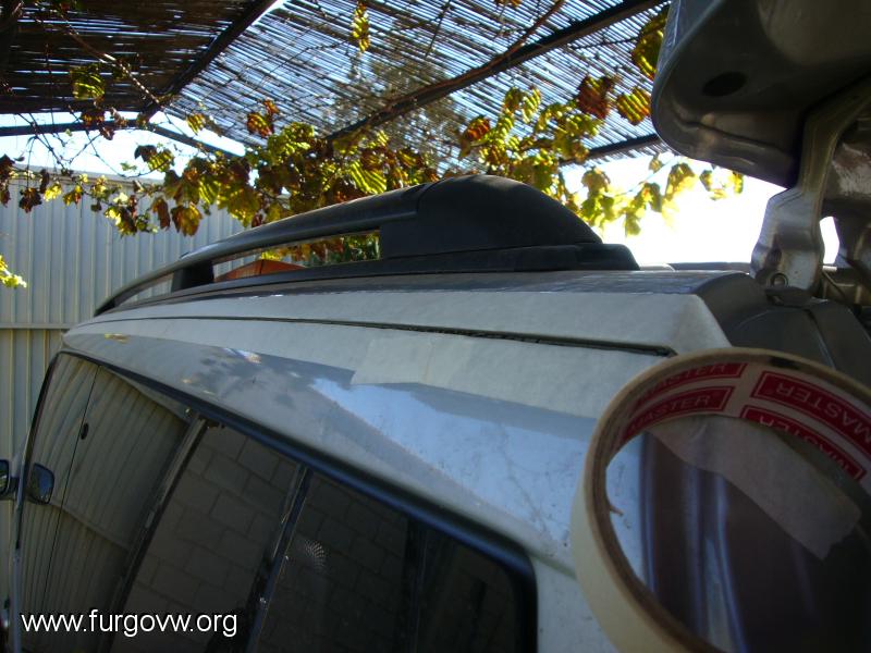

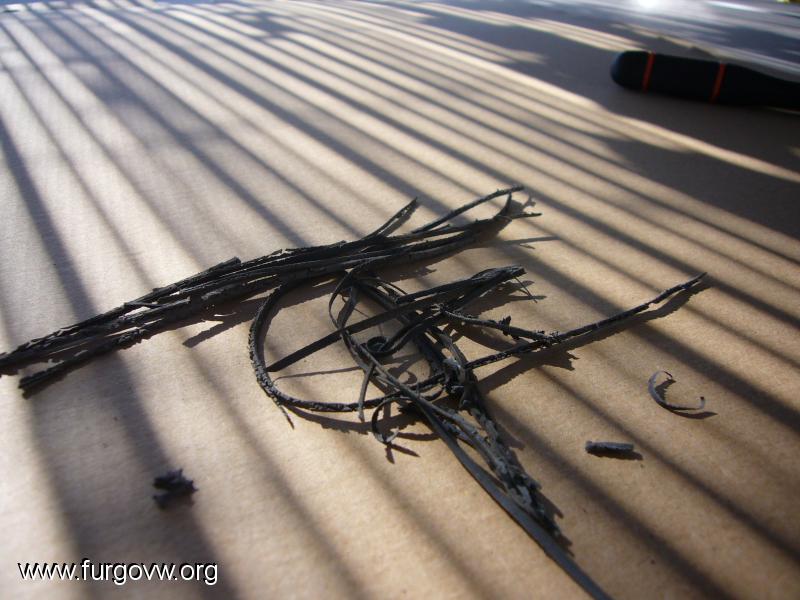

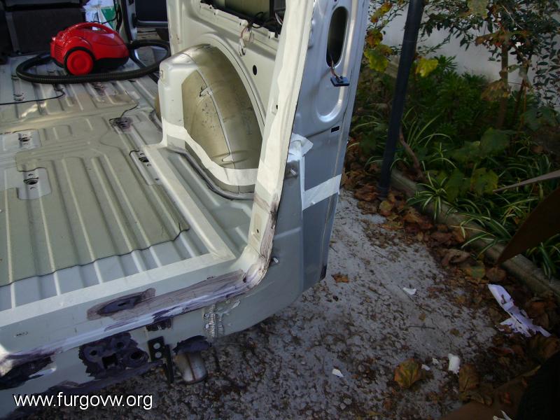

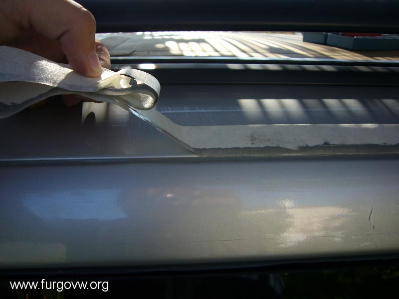

le he renovado esas juntas que estaban muy agrietadas y amenazaba con entrar agua. he protegido la chapa y con un cuter iba raspando y sacando la masilla
aki se ve el estado y lo facil que es retirarla, simplemente con un cutter
aki restos de como estaba

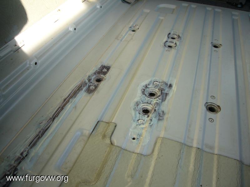

estos son la masilla de poliuretano con ke rellené y además sellé algunas cosas mas. y el anti oxido ke encontré!! a mi parecer da muy buen resultado
sellando la junta
retirando la cinta
y el magnifico resultado
el otro lado
y resultado

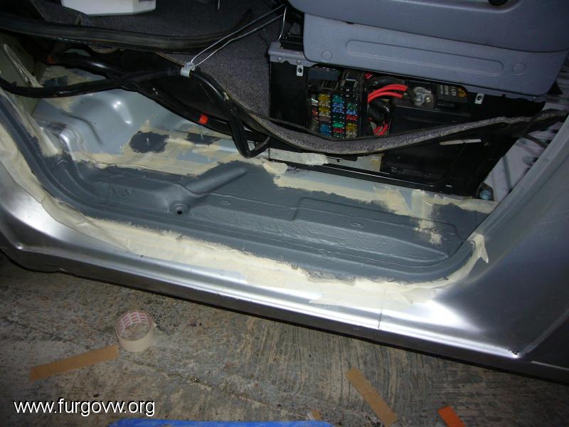

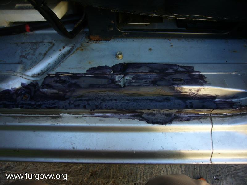

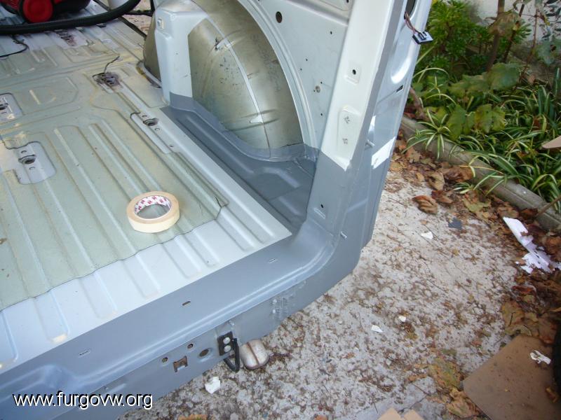

el gran susto bajo la goma de la puerta del conductor
saneandolo con antióxido
Y pintando con antigravilla
Preparando para la antigravilla
y así kedo la antigravilla
Pues la verdad me alegro mucho de como me está kedando!! y sobre todo ke estoy acabando con esos oxidos que si no hubiese visto si irian comiendo la furgo!! menos mal que lo he atajado a tiempo!! io os recomiendo a todos que echeis un vistazo en busca de oxidos cuanto antes, porque en mi furgo no me esperaba encontrar eso, por fuera esta de lujo, es tan facil como levantar moketa y asomarse o kitar gomas de las puertas, y si hay oxido actuar!!
ia solo me keda darle pintura encima de la antigravilla, estoy buscando el color, y  podré retomar el tema del aislamiento y volverla a montar!! lo malo es ke esto es lento!!!! y tengo gnas de salir ia!!!
