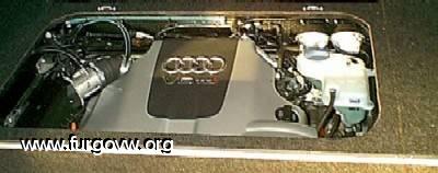

Jaeger vende una con este motor:

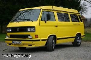

y esta pinta:
Parece ser que es una V6TDI de 180 CV, caja de cambios Porche de 6 marchas, 4 frenos de disco, llantas de 17". No sé si lo monta él, pero por lo menos podrías hacerle una consulta de lo que lleva la furgo para hacerte una idea de todos los cambios necesarios (transmisión, suspensión, frenos,...)

amedio; de donde sacaste esas imagenes de la burra dopada? .baba
me han impresionao!!
me han impresionao!!  [...]
Pues las fotos son de la web de jaeger, una de las que tiene a la venta (22000€)
http://www.syncro-bernd-jaeger.de/DEUTSCH/html/vw-t3-busse.html

la furgo amarilla , es una furgo para demostraciones y si alguien la paga pues la vende
hay un forero que ha subido en esa furgo y comento que era impresionante como tiraba
