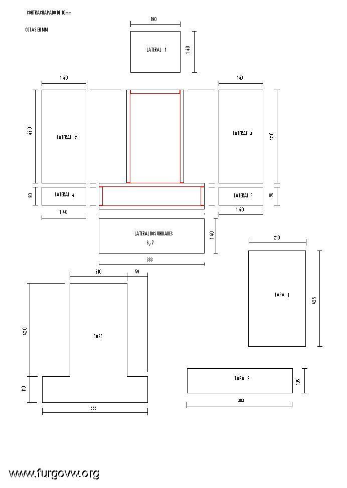

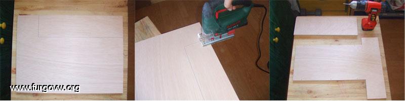

La base del cajón la he cortado con una sierra de calar partiendo de una tabla de 530*383mm

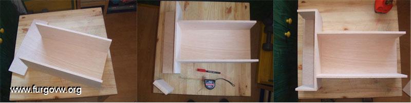

Una vez cortada la base se montan los laterales, con tornillos de 3*20 rosca madera.

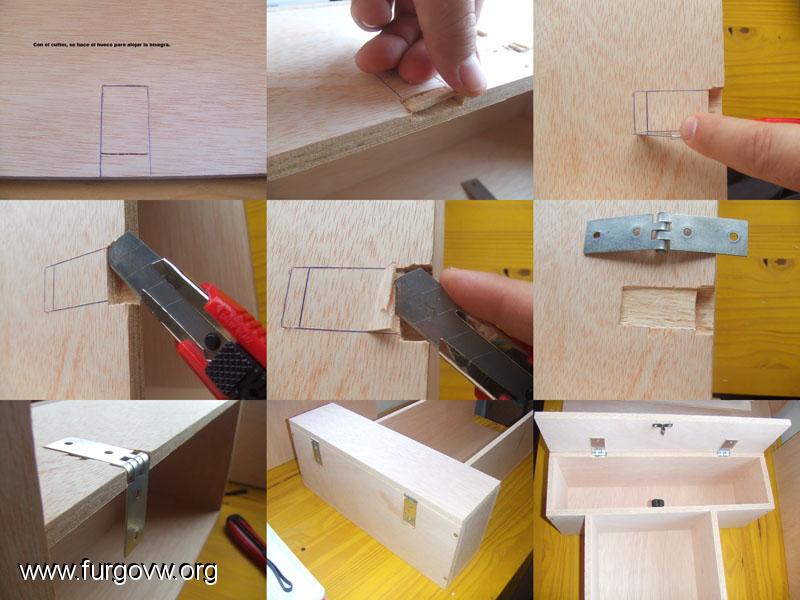

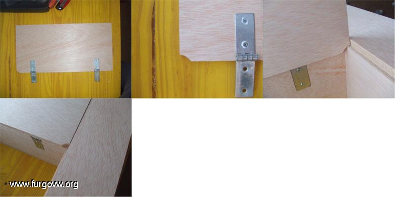

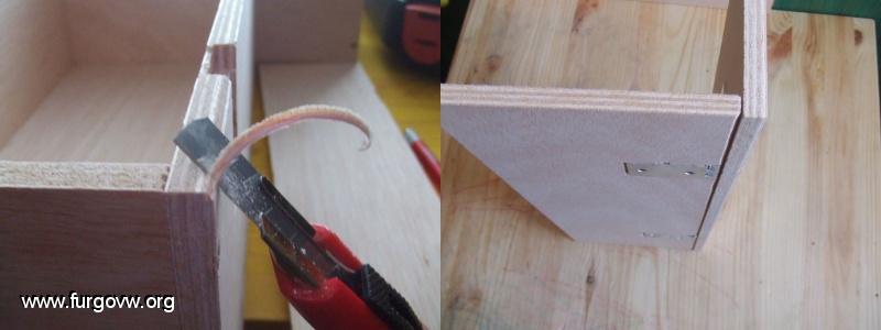

Después he montado las bisagras en los laterales.
Para poner las bisagras he tenido que currarme una especie de mecanizado artesano a base de cúter. Menos mal que el contrachapado es muy agradecido y se corta como la mantequilla. Yo, en poner cada bisagra he tardado unos 5 minutos aprox.
Cuidado con el cúter.
Los tornillos que sujetan las bisagras tienen cola, para que queden fijados y no se aflojen.
Cuando monte las tapas, tuve que cortar en ángulo los laterales donde van puestas, para que abran bien. Ahí va una foto del detalle.
Tapa pequeña
Tapa grande. Hay que cortar un poco la esquina para poder abrir esta tapa. Y también hay que cortar en ángulo el lateral donde va puesta, como puede verse en el detalle de la tapa pequeña.

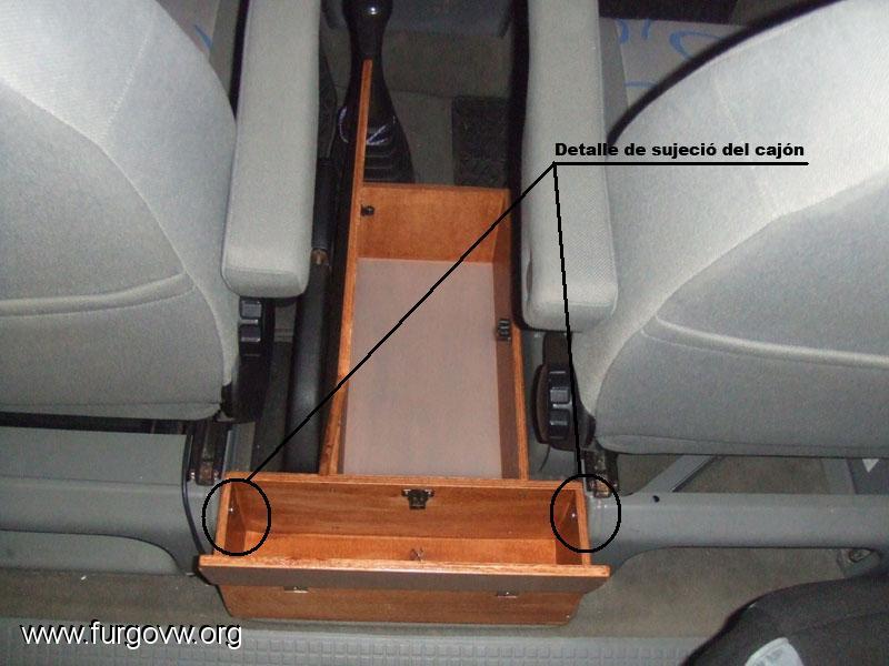

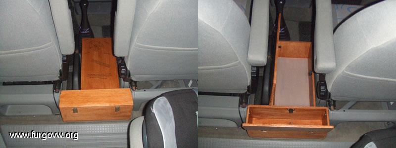

Después de comprobar que cierran y abren bien, a probarlo en la furgo.

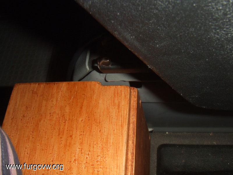

Después de ponerlo en la furgo y comprobar que quedaba ajustado, tuve que lijar un poco la tapa pequeña porque hacia tope con los asiento, como muestro en la foto.
El cajón queda fijado con unos tornillos avellanados de M6  a unos remaches roscados de M6 que he puesto en ambos asientos.
Espero haberme explicado bien, y que os guste este brico.

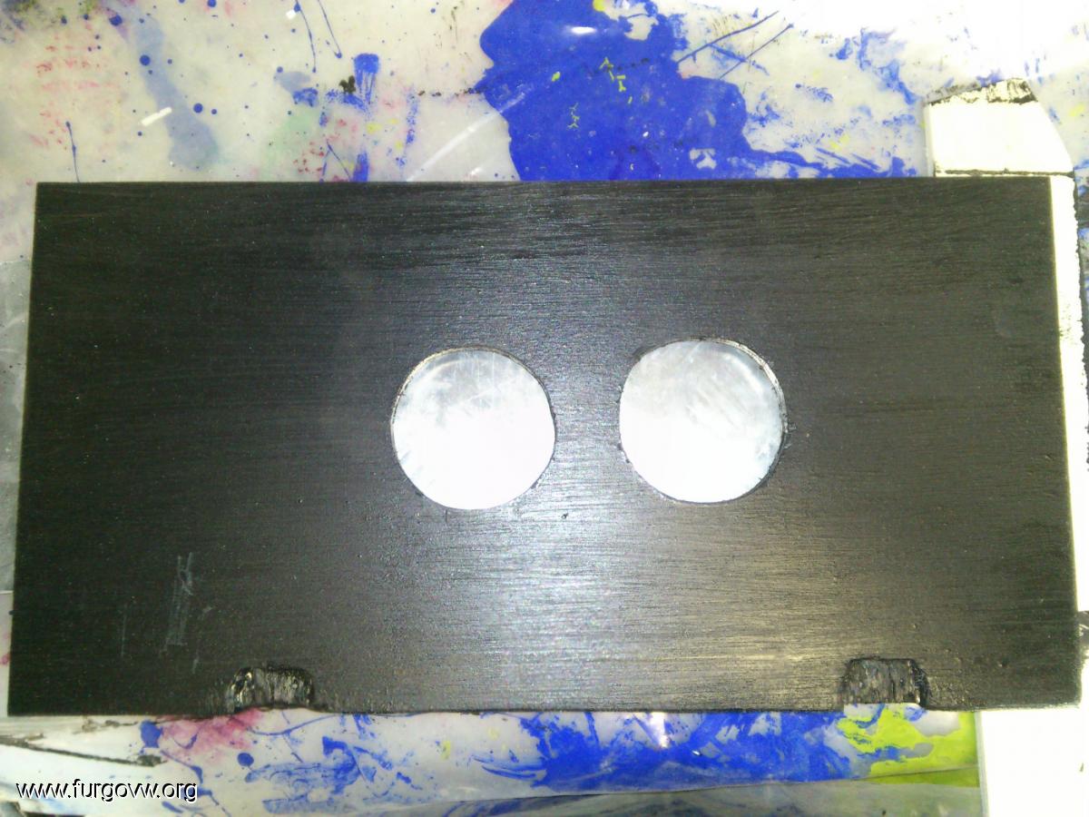

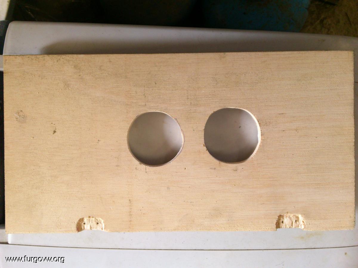

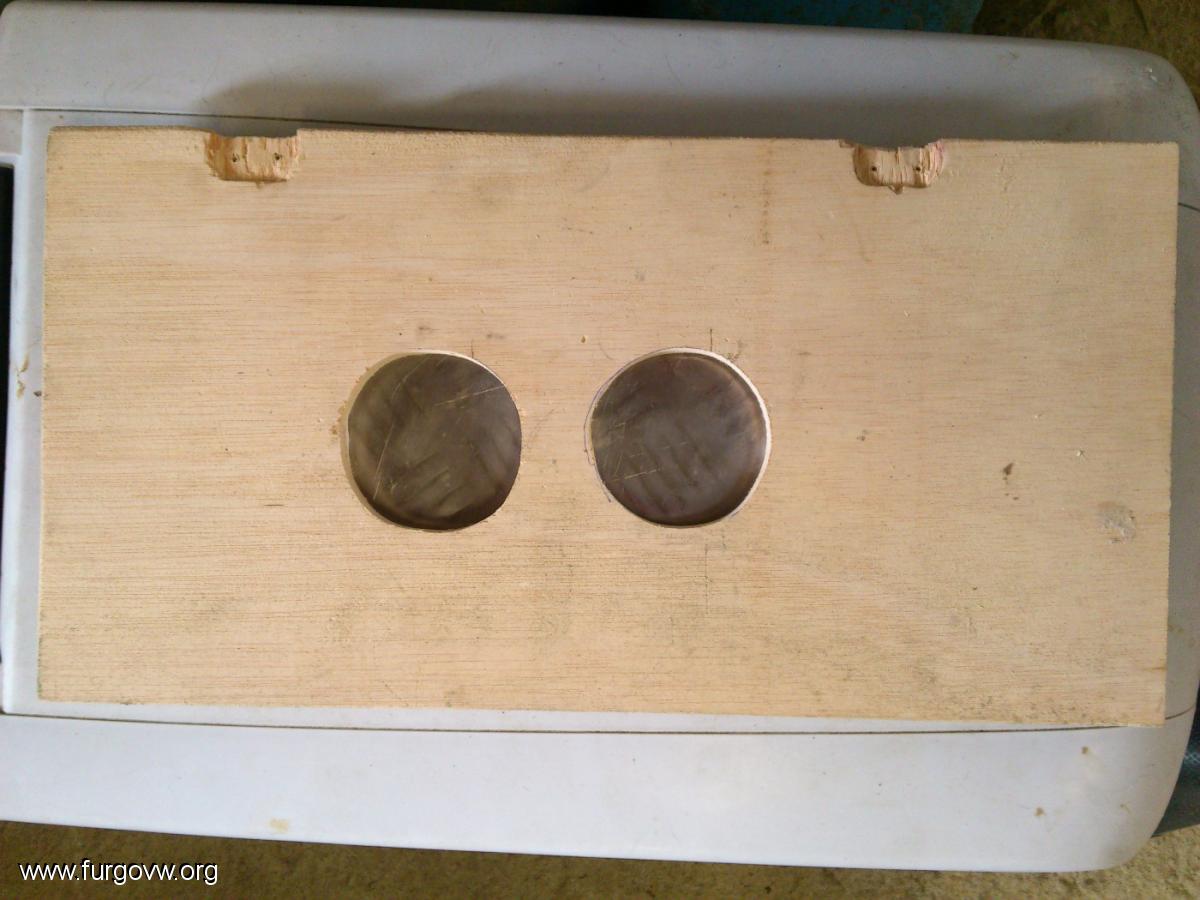

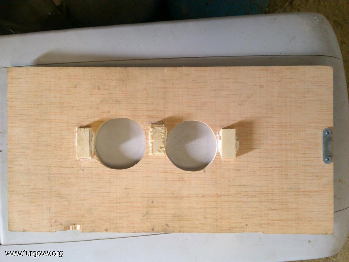

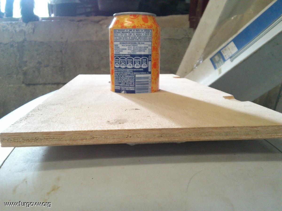

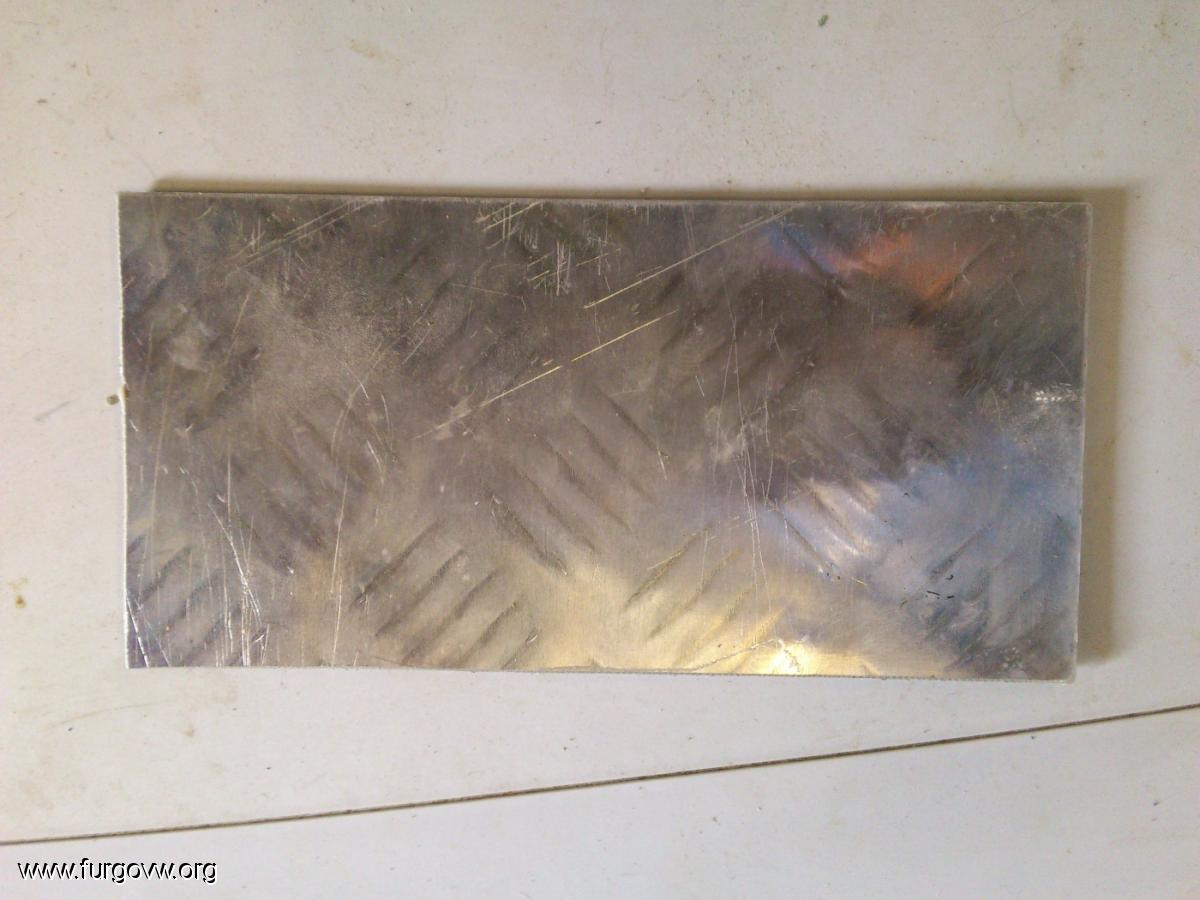

hola Guevariana, muy buen brico  llevaba buscando tiempo l para hacerlo, por fin me puse a ello y le he echo unos acoples, para quien guste.
1. ya que me cargue (una noche loca) el cacharro donde van las latas, pues le hice un par de agujeros  al cajón.
unos tacos de madera que sobro del aglomerado
tenia por casa un retal de una chapa y le puso debajo de los tacos de madera
asi queda

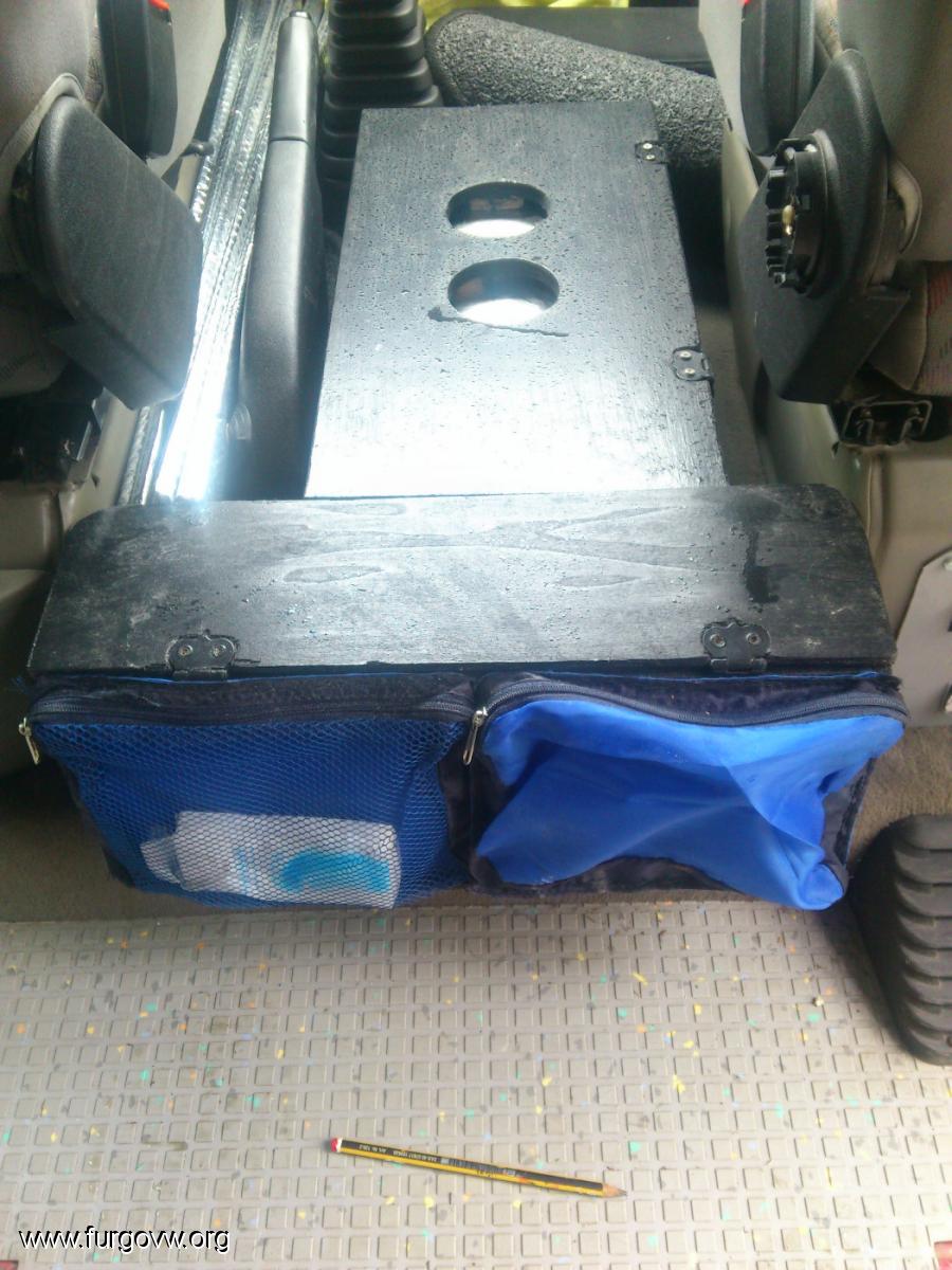

pinte el cajon de negro(pintura de L.M.)porque me gustaba más
encontre en casa un bolsillero de una marca de Ron y bien aprovechado quedó
