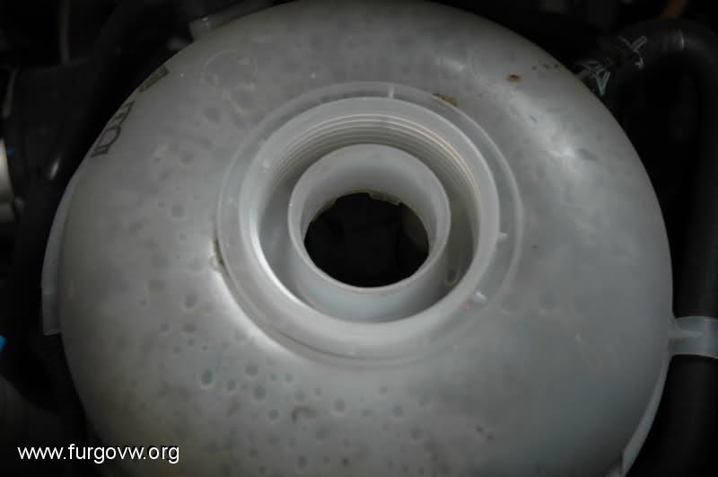

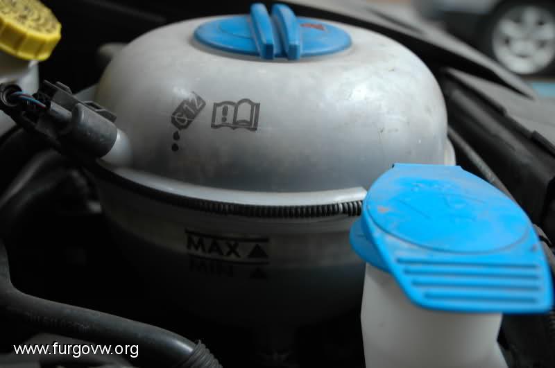

Que hay, todavia no tengo noticias de la furgo...  .lengua2  Mañana me pasaré por el taller a ver si por lo menos la han mirado para confirmar lo del radiador del aceite. Mientras os pongo un par de fotos que saqué del vaso de expansion mientras esperaba a la grúa:
Como veis, no hace falta tener vista de lince, verdad...?
Chapapote puro... En fin, espero tenerla de vuelta para este fin de semana que hay que subir a ver la berrea... Ya os contaré, un saludo.
