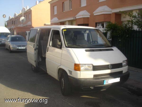

Bueno,al lío......ya tengo la furgo nueva en casa,transporter TDI con aire acondicionado  ;D
También me traje de la península un mueble "neveracocinafregadero" de una cali siniestrada,mas toda la instalación eléctrica interior,cargador de batería y conector exterior 220v
Tengo hace un tiempo esperando en el garaje un techo de una cali completito(con todos sus plásticos,embellecedores,lonas,etc),y un asiento cama(no original).
Ya me estudie  los 2 bricos que hay del tema:
http://www.furgovw.org/index.php?topic=26412.msg354478#msg354478
http://www.furgovw.org/index.php?topic=904.msg6300#msg6300
Ahora la duda es la siguiente,porque hay muchas versiones.....el techo se puede homologar?,de mas esta decir que no tengo de el ningún tipo de papel....
O sera mejor homologar 1º la furgo como vivienda,y luego montarle el techo sin mas?,al estar homologada como vivienda,las posibilidades de problemas en la ITV son menores,pero existen.Y
la verdad mi intención es dejar todo legal,pero no estoy seguro cual seria el orden de trabajo,o los pasos a seguir....
Si alguien me echa un cable lo agradezco.....prometo poner muchas fotos de la californizacion de la furgo  :P
