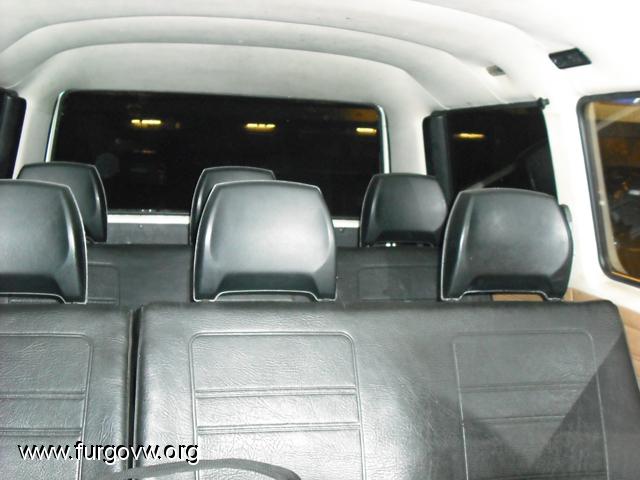

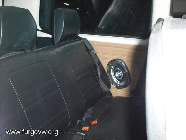

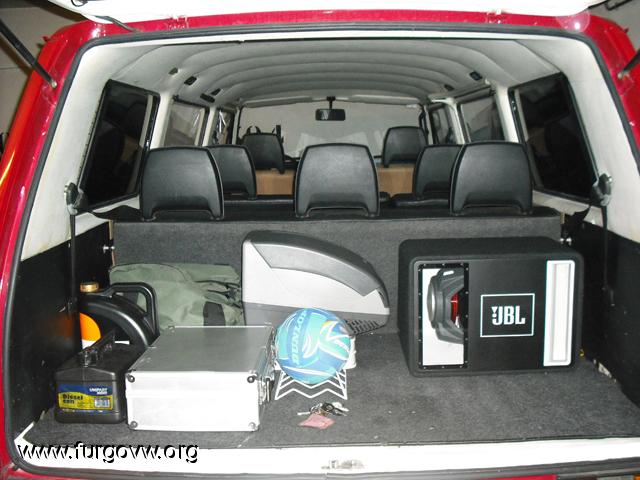

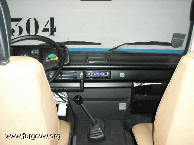

bueno, os pongo unas fotos. tiene un golpe junto a la rueda y por lo demás de chapa está bien. el interior, salvo por unas manchas está como nuevo. asientos de cuero (junto con el motor petao lo único que no me gusta, eso de ir sentado en la piel de otro animal...) para sudar en verano, un equipo de música cañón, con subwoofer y todo (guardao ahora en el trastero), conexión para ipod (pa que tanto) y alarma chachi. asientos en las 8 plazas, neverita y hasta balón de voley. también me dió una mesa de camping,un maletín de herramientas y un bidoncico de gasoil lleno con 5  litros (por ir con eso te pueden multar,no?).

por detrás con los accesorios y la puerta abierta
detalle de un altavoz
el puente de mando
