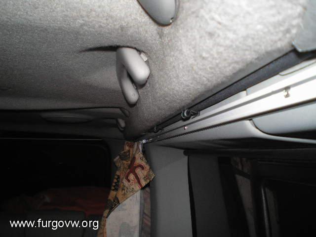

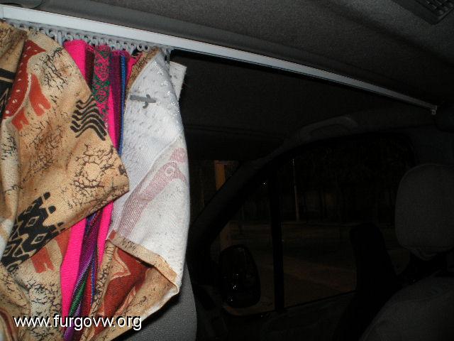

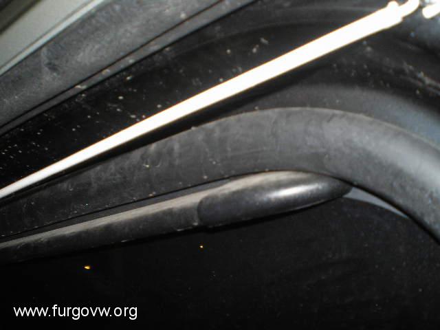

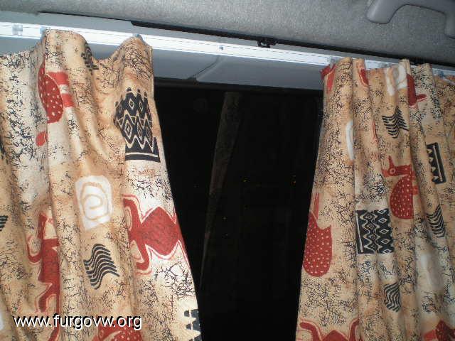

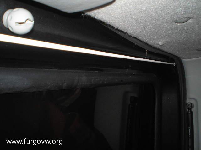

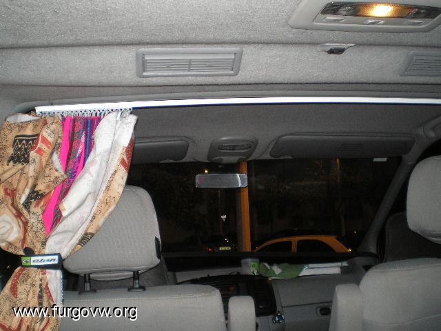

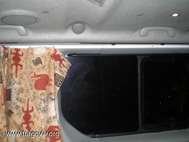

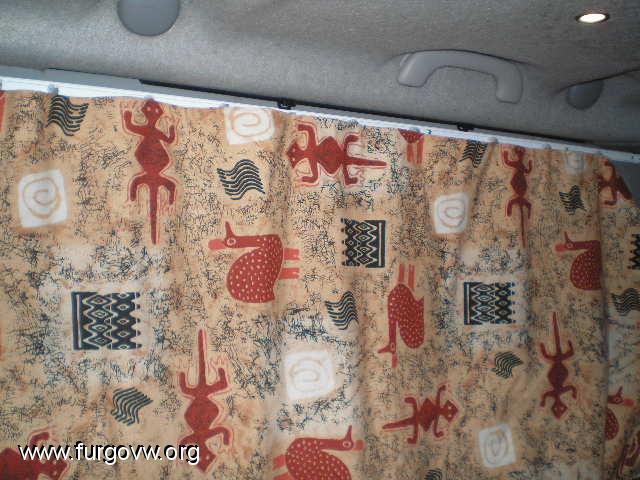

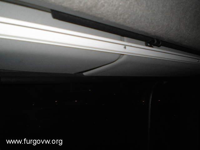

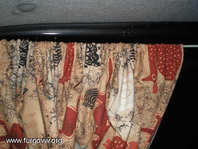

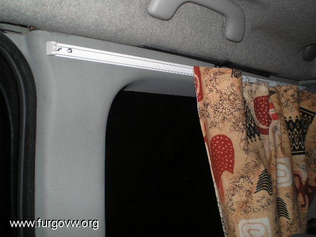

daniak
yo tengo unos railes como los de las primeras fotos, los laterales los puse de una tirada las dos lunas, las del medio y atras con dos cortinas, estas las mueves independientemente a delante o atras las dos, en la sepaacion de la cavina tambien y en la luna trasera dercha una corta. en el porton trasero y puerta lateral dos gusanillos..
los tornillos que utilice son unos de roscachapa cortos, se utilizan para invernaderos de chapa glavanizada y carpinteria metalica, pero en plastico funcionan de pm, las mias estan puestas mas de un año y ni se cantean, con algun estiron sin querer jeje si puedo pondre fotos aunque no es mi fuerte en este foro.
lo del poner la cortina por dentro en el porton lateral es un puntazo , para que no t vea nadie si tienes esta abierta eso no lo pense , pero bueno yo soy un poco exhibicionista  ;D ;D

bueno lo dicho aqui pongo unas fotillos de como tengo yo las cortinas y los railes
kapper
Gracias por las fotos wei! Al final me decanté por rieles, como vos.
