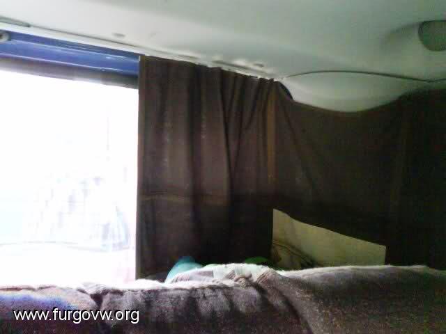

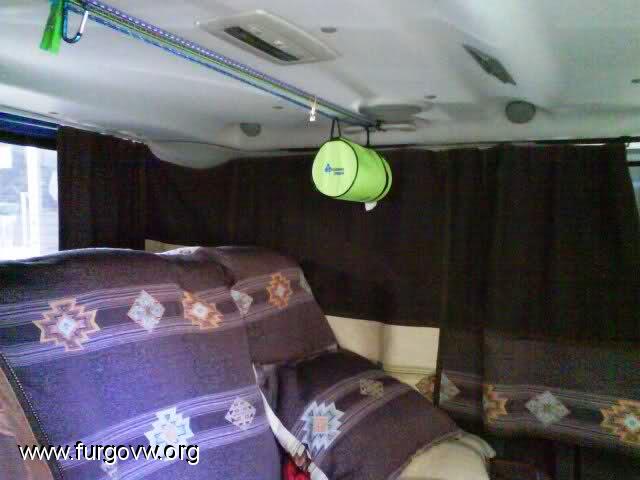

Hola denuevo. cuelgo unas fotos de como me quedaron las cortinas y los railes.
Las fotos son de mala calidad, pero es lo que hay...
Las cortinas son cortesia de mi madre, jj

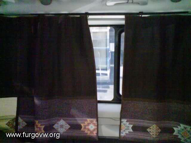

Detalles de los railes, corchetes y solucion para la parte trasera de las ultimas ventanillas .
Puse cochetes para en un momento dado poder separar la cabina del habitaculo con el parasol delantero.
La luna delantera y las ventanillas las oscurezco con los parasoles, los cuales guardo en este cajon que he sacado del porton lateral.
Las fotos son muy malas pero el movil es lo que tiene.

Hola, me alegro que os guste.
Quise poner las guias en la parte interior mas cercana a las ventanillas, para que no quitasen espacio al estar echadas. Por lo que tome medidas del interior por la parte recta antes de comenzar la curva, y coloque hay las guias; la parte curva lo solucioné poniendo corchetes, ya que son los finales de las cortinas. Lo cuales los pongo con remaches.
Otro detalle, para respetar el manejo de los cinturones traseros, puse la cortina por dentro, utilizando guia para la parte grande (delante del cinturon) y un corchete para la pequeña (detras del cinturon) Así no molesta nunca al utilizar los cintus.
Detalle del tipo de rail que utilizé.

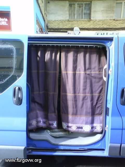

Y detalle de la curva que tube que realizar para la cortina del porton lateral.

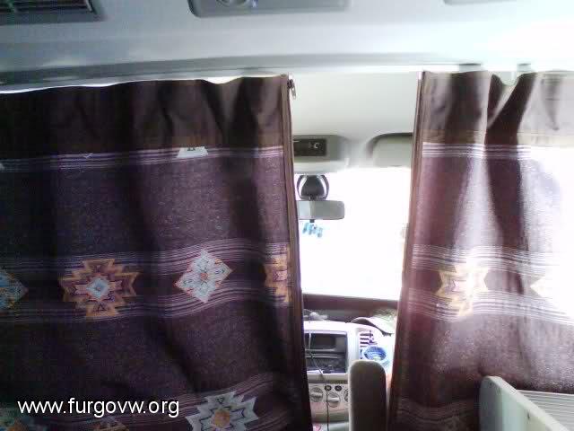

Para la parte delantera utilizo los termicos que me venian con la furgo, y al delantero le he puesto unos corchetes (un zapatero 5€). Para que me sirva de separador de cabina en caso de querer dormir en una ciudad y no llamar la atencion.
En mi afan de aprobechar el maximo espacio de la falu, desmonte los plasticos de la puerta corredera, para hacer una trampilla, y poder guardar algo en su interior. El problema que vi es que los nervios de la puerta no me dejaban el espacio que yo creí me ivan a dejar, así que solo meto hay los parasoles delanteros.

Como he dicho antes. Desmonte el plastico de la puerta corredera, para hacer una trampilla, y poder guardar algo en su interior.
Al desmontarlo le vi un monton de nervios que frustraban mis espectativas de aprobechar espacios.
Comprobe que la parte que menos nervios tenia era la parte baja.
Corte, puse bisagras y cierre a modo deportilla.
y así lo deje.
Me gustaria hacer mas adelante un cajon interior a medida entre nervios para poder guardar las cadenas de la furgo o lo que sea.
El caso es que lo hice chapuceramente y no lo deje bien, así que no voy a poner detalles del apaño.
Pero lo tengo en tareas pendientes, y cuando lo termine lo colgaré.

A ver que os parecen las cortinas de nuestra trafic...

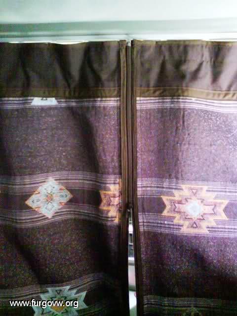

Las fuí haciendo por partes y luego las uní cosiéndolas,o con una cremallera de doble carro como es el caso de las cortinas del portón lateral,las que separa la parte del conductor del resto,y las de atrás que suelo sujetar con una cinta de velcro para que no se muevan circulando.

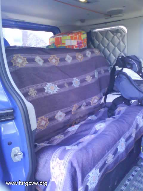

También aproveché para hacer una especie de funda para los asientos con relleno fino,que nos sirve como edredón en verano.
