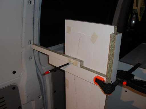

Bueno colegas, la cosa ya va, me falta la soltura de la experiencia pero ya voy consiguiendo resultados.

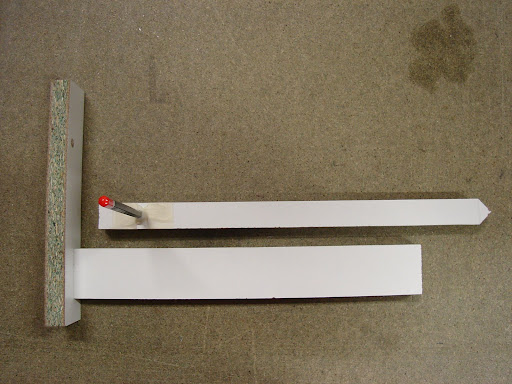

Me he hecho el listón con el lápiz y una escuadra para mantener el listón nivelado.
He copiado el contorno de la pared en un papel que estaba sujeto a un tablero. (La mordaza está puesta para que veáis la posición en la que tienen que ir el listón y la escuadra)

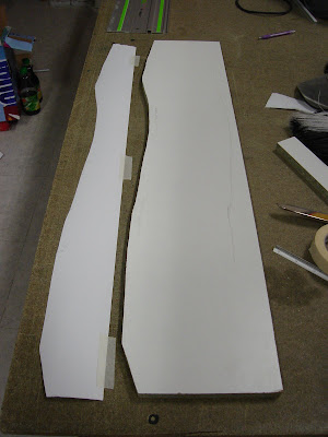

He recortado la plantilla y marcado el tablero para luego cortarlo con la caladora.

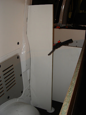

Y ahí tenéis, para ser la primera ya se va ajustando a la pared, a la segunda saldrá mejor que la primera.
