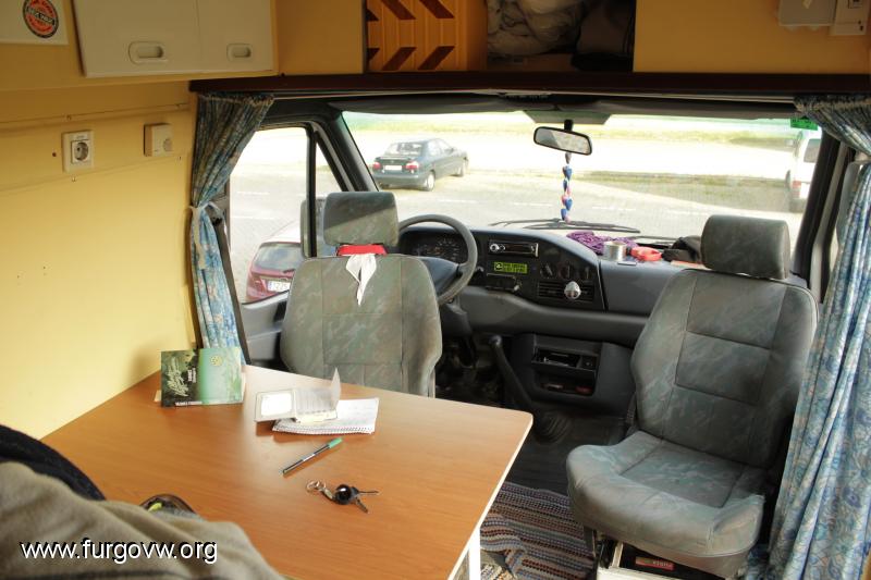

Y por fin los asientos giratorios..  ya tengo salon en la furgo¡¡¡  ;D    pasito a pasito, que ya queda poco..
un saludo¡¡
jhavato
qué guapo ese salón!!
como gana de espacio la furgo con los giratorios ehhhhhhhhh...
saludos my friend!  .ereselmejor
p.d. qué ganitas de tomar unas birritas fresquitas al sol en doniños!! no me da llegaoooooooooo
tongar
;) Pedazo salón y pedazo mesa  .sorpresa esto maaaaaaarcha!. Un saludo  ;D  ;D
tnttgn
Gruby eres un crack. Poco a poco te ha quedado  .baba
si no estubieras tan lejos me encantaria verla en directo!
Saludos!

Yo también ando liado con una Sprinter. ¿cómo has solucionado el giro del asiento de conductor para que no pegue con el freno de mano?

con el freno de mano no hay brico posible que lo solucione al no ser que lo sierres  .meparto  simplemente cuando giro lo bajo y lo vuelvo a subir.. un poco latoso pero vale la pena..

 :D Me has dado una buena noticia, si con bajar y luego subir el freno de mano ya se puede girar el asiento me quedo más que contento. Ya pensaba que iba a tener que andar modificando el freno y me daba mucha pereza.
