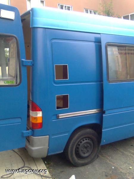

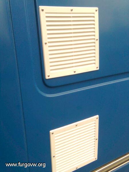

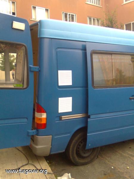

Hoy por la mañana he puesto las rejillas de ventilacion del frigo,solo me falta la de la salida de gases
,no son las de origen,pero a mi me gustaron mucho xq tb tienen tapa de invierno.
1º los agujeracos,con el borde imprimado para evitar oxidos..
2º selladas y atornilladas..
la pega que he encontrado es que cantan mucho.. si lo se pinto las rejillas del color de la furgo  :-X

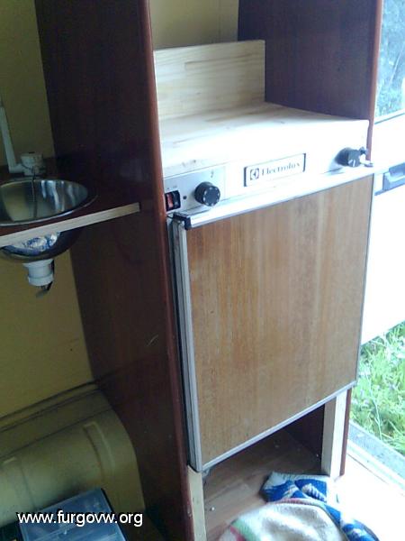

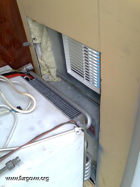

gracias jhavato..ya localice las piezas¡¡  otro pasito mas...ya presente la nevera, me falta las conexiones y el tubo exterior (da la cual estoy esperando ya las piezas)  pero al menos el mueble va tomanto forma..
he tomado esta foto antes de hacer nada,por si alguien ve algo raro, me han dicho que la separacion es suficiente y tb la aireacion..  tb he pensado cubrir toda la zona con material anticalorico por si las mosquis..  y sellarlo por si hubiere escapes o no se..

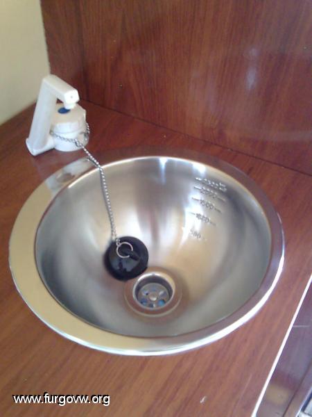

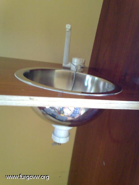

tb termine el fregadero con su toma de salida,me falta los depositos y conexiones
mañana mas un saludo¡¡  ;D
gruby

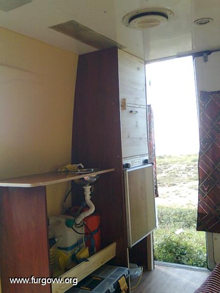

otro pekeño avance.. el mueble coje forma.. todo muy simple y medera de pino rojo aun sin barnizar..

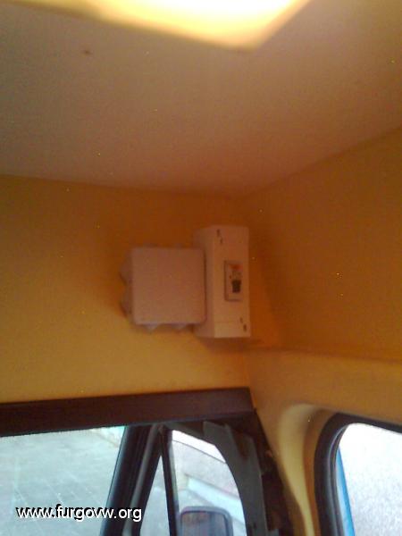

la nevera en sus sitio, el fregadero operativo y gracias al forero Lelopá ya tengo ducha¡¡ tb he protegido la instalacion 220v con un diferencial, obligatorio para hacer el certificado del electrecista para la homolagacion.. pronto mas fotos actualizadas,estas son de hace unas semanas..
