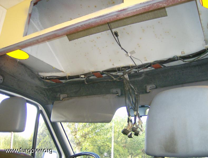

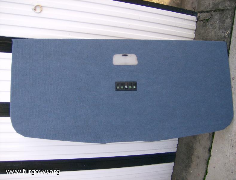

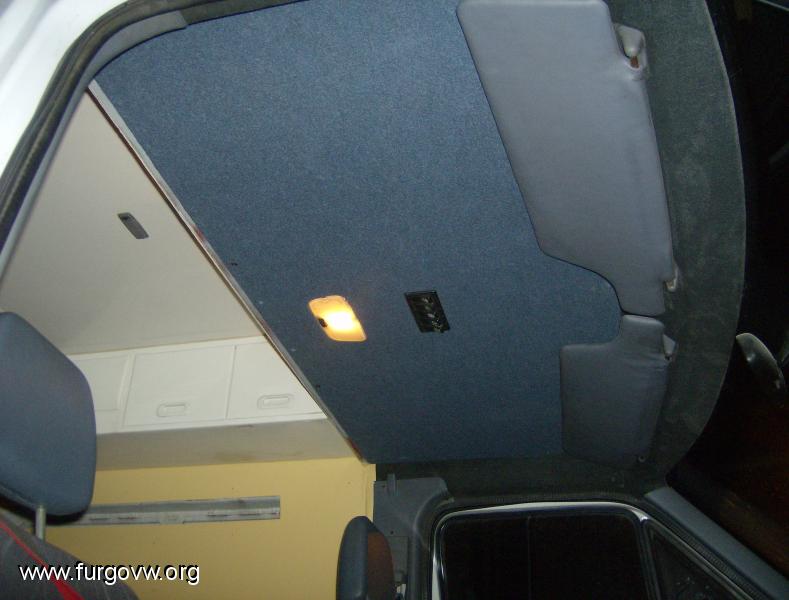

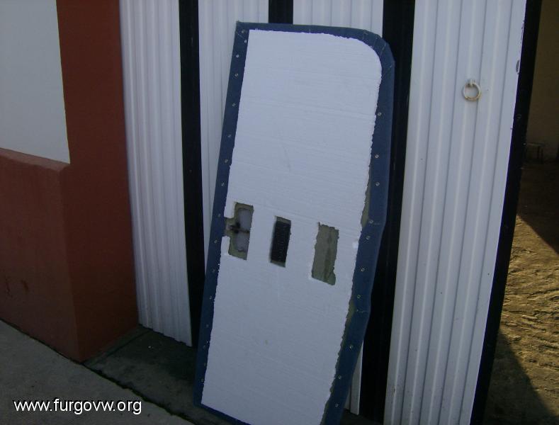

pues despues de quitar el separador de la cabina,tb desponte el panel techo de la cabina,ya q estaba bastante mal.. y ademas la chapa de esa zona tenia como unas pinchitas de oxido leves...  entonces hice un panel a medida,le meti polispan por la zona de arriba,lo tapice,  y le puse la luz y los mandos que traia para la calefa trasera,alumbrado y extractor..tb eran de las luces rotativas pero estan anuladas  ;D quedo mejor de lo q esperaba..
todo desmontau
panel por delante
y por dtras
no tengo fotos del panel montado en la furgo..las pondre en breve,tb pondre fotos del chollo
de la chapa y algunas cosillas...y na mas
saludos¡¡

hala, que apañao ese techito!!...me gusta el azul, queda muy bonito, seguro que visto en conjunto con el color crema avena del resto del interior queda de vicio!!
es moqueta fina ,no?? como la amarraste al panel, con grapas??
a ver si me pongo yo también con techo y paredes...algún día espero!!
saludos!

si es moqueta  :)  el salpicadero tb es azul..  joe pues la tuya la tienes a punto de caramelo..
cuando piensas meterle mano??¡¡  :roll:  olle..se me olvido contestarte al privao..ia hablaremos en la kdd de guitiriz trankilamente sobre lo de las homologaciones..a ver si nos apañamos ok?

por cierto, no me has contestado cómo colocaste la moqueta, con grapas?? si es así, cómo hiciste para que no queden a la vista?? se supone que si grapas la grapa atraviesa panel y moqueta, no??
lo de las homologaciones ya hablaremos, pero que sepas que me estoy moviendo para ver si nos pueden hacer un precio para homologar, pues estás tú, yo y koruko para empezar con el papeleo, ...ya te contaré!!  ;)
gruby
ops¡ perdon...pues va con pegamento especial de moquetas.. y una especie  de grapas,mas parecidas a chinchetascon rosca.. el panel es algo grueso a si q no tube problema de perforacion  ;D

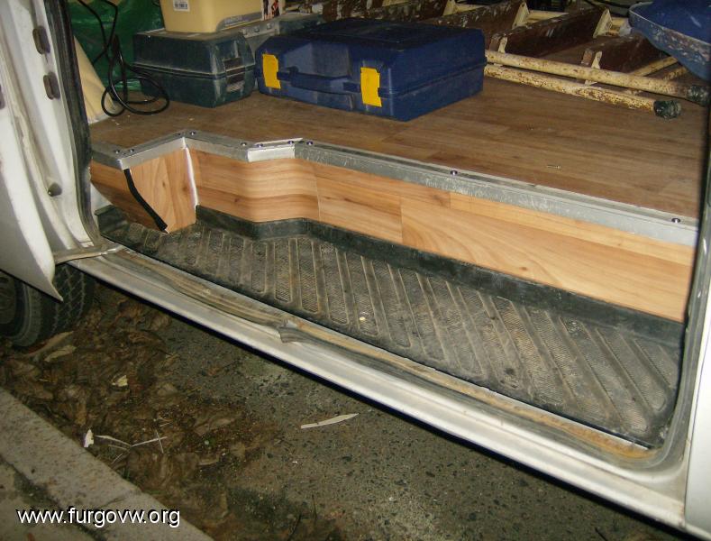

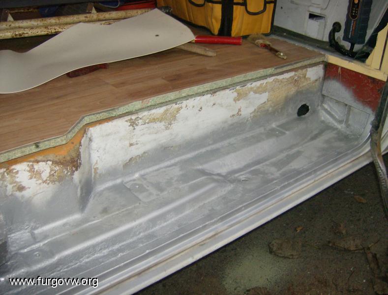

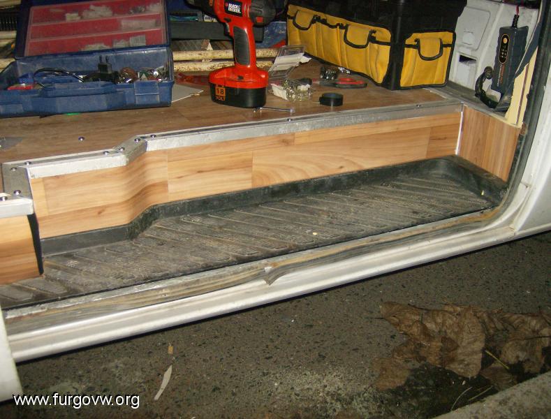

me dio algo de trabajo el escalon de la puerta de corredera...quite la tapa plastica y descubri zona con bastante oxido...
si es q cada vez q desmonto algo me llevo una surprise  ;D pos le di caña con el cepillo electrico y manual..imprimacion y listo..   tb matice el escalon con trozos de sintasol sobrantes y los angulares q ia traia la furgo... pudo quedar peor   :-\

joee!!! tas haciendo un trabajo muy bueno, te va a kedar perfecta, seguro!!
el escalon ha kedado guapisimo, y sin oxidos ;D

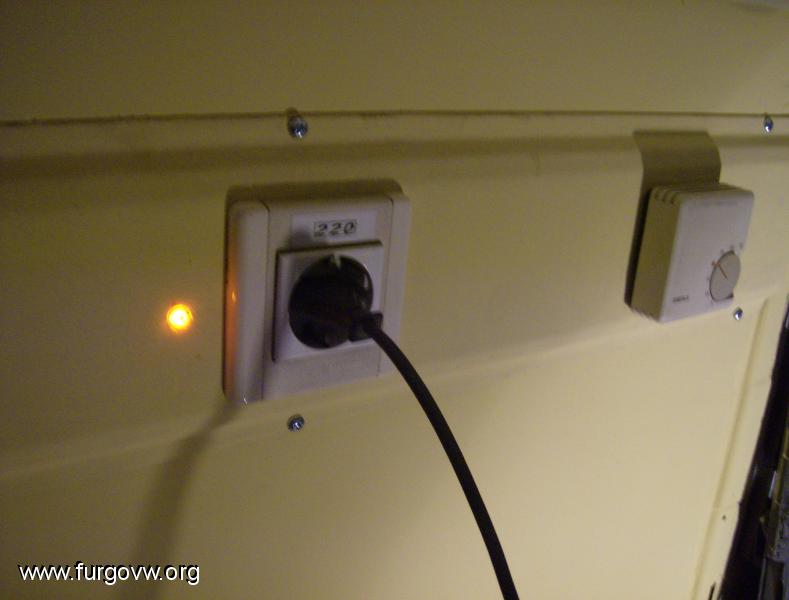

ayer he acabado la instalacion de 220v..(aunque sin diferencial porque no se donde colocarlo) y para mi sorpresa ..ya funciona¡¡¡

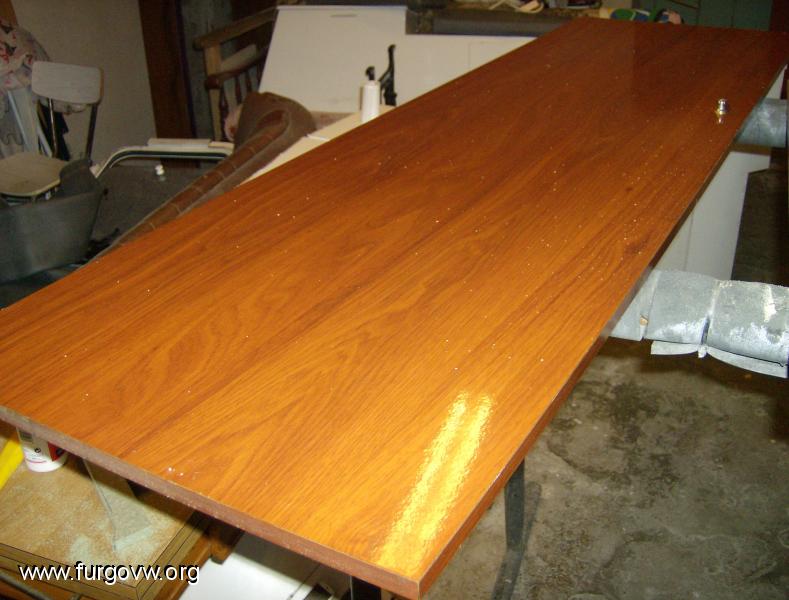

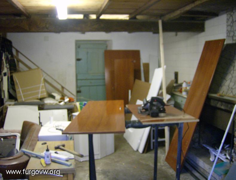

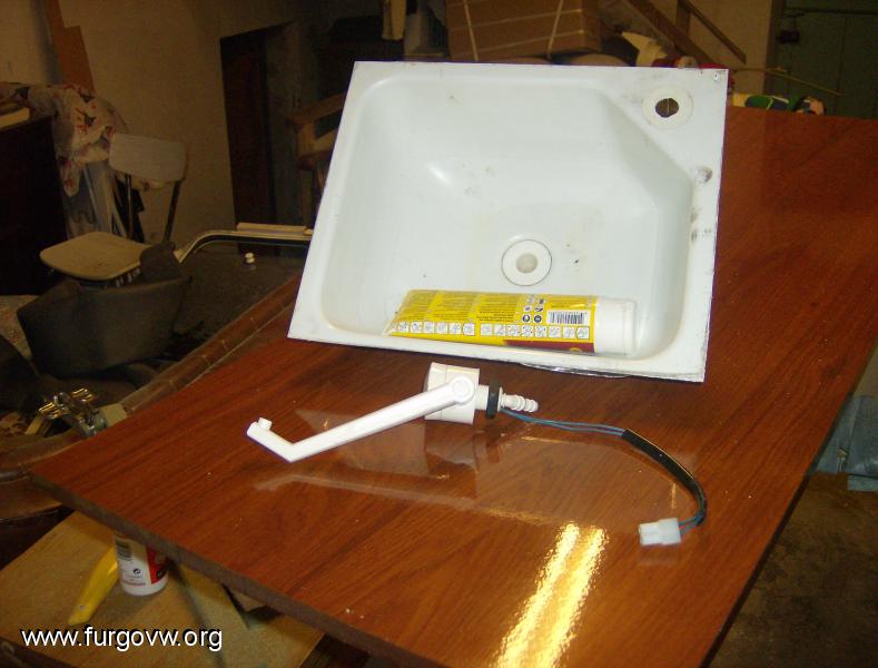

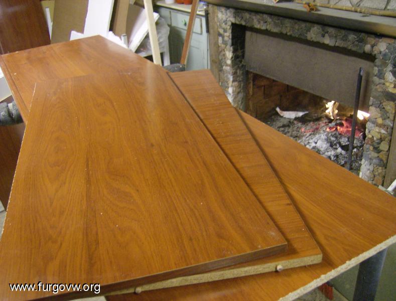

tambien he empezado con el mobiliario,ya tengo todo planeado,medidas,esquemas etc   .malabares
otra vez mas la casa vieja familiar se convierte en un improvisado taller...
la madera es de un mueble vestidor... (reciclaje a tope  ;)  ) y algunas cosas ya las tenia como el fregadero,grifo...
el tono de la madera no es q me guste mucho pero es lo q hay..ya he cortado todo a medida con sierra circular.. (odio las caladoras)  y empezare a acoplarlas en la furgo algun dia que pare de llover..
hasta otra entrega¡¡  ;D

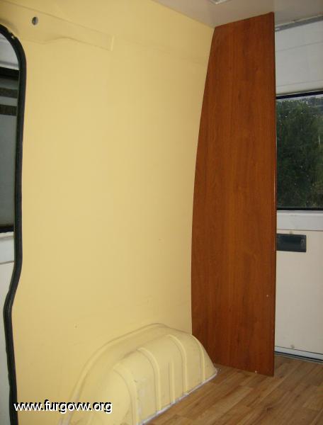

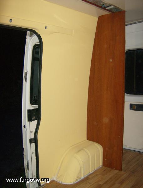

como me gusta trabajar con madera  ;D estoy empezando a adaptar los paneles en la furgo
fue algo complicadillo,porque el lateral de la furgo  es curvo...y aun no se como transporte las medidas de esa curvatura al panel,lo corte y lo presente
otro panel con el handicap del paso de rueda

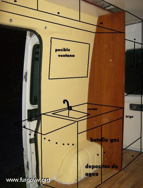

mas o menos esto es lo que voy hacer

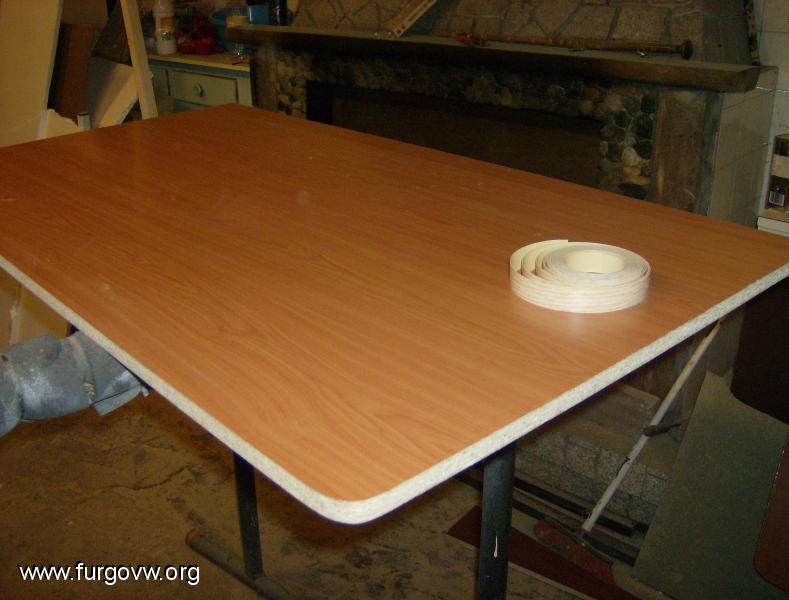

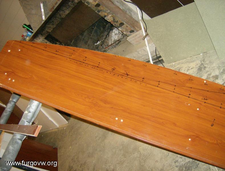

tambien he cortado la mesa/cama, y la he preparado para ponerle el canto adhesivo de pvc..mas adelante ya pondre como va ir puesta la mesa...
mañana sigo  .malabares
