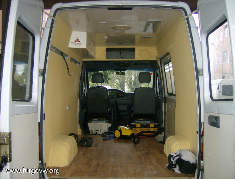

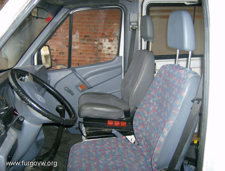

otro pasito mas...he quitado el separador del medio para tener un poco mas espacio,y hacer un salon con los asientos de delante al meterles unas bases giratorias..(he encontrado algun problema pero seguro q lo solucionare) tambien he quitado el asiento del copi de 2 plazas por una de 1 plaza.. son de distinta tapiceria pero me la sopla...ya le encargue unas fundas chulas a mi madre,q cada vez q cambio de furgo la tengo currando a la pobre todo el dia  :o
2 plazas
he ganado un poco mas de espacio
en recorte cuadrado de arriba sera para ponerle una puertita y guardar trastos por ejemplo

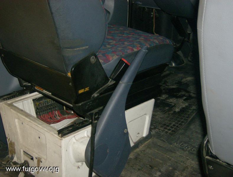

el problema de la base giratoria seria este..q con el freno de mano no puedo girar¡¡  .loco2
estoy esperando al frigo,una vez lo tenga empezare con los aireadores y salida de gases y con el resto del mobiliario
tb le estoy dando caña a la chapa..
