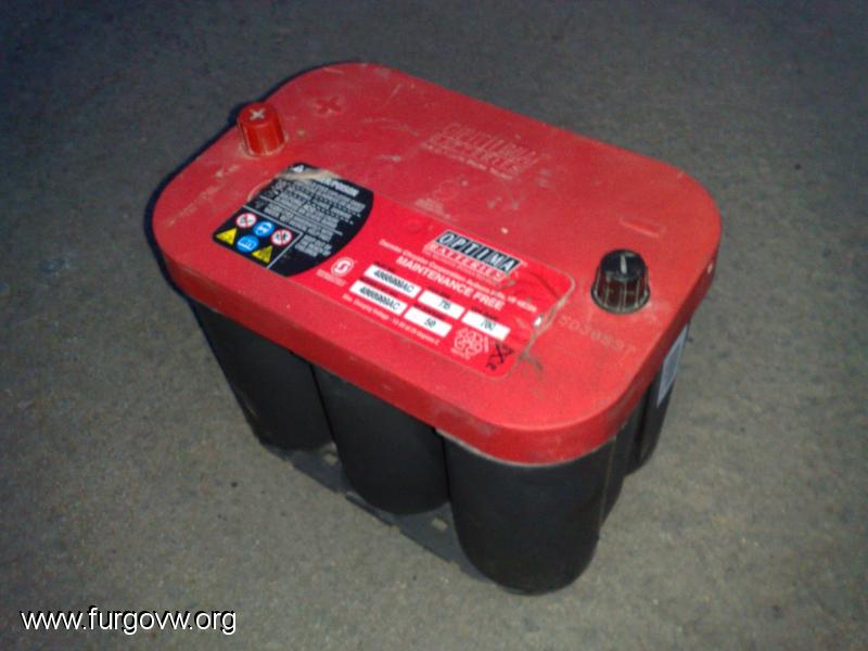

yo ahora llevo 3 de estas
optima de 50amp 700a en paralelo y pondre 6 mas aparte de la que lleva de serie de 95amp
con separador de carga para 3 grupos con el alternador de 95amp
espero no quedarme sin baterias si no le meto 6 mas ala.
uff que monton de peso y amperios, nose si me sale a cuenta por el peso y el consumo de gasoil...
me sale la foto mu grande nooo?
nose ponerla mas pequeña losiento.
