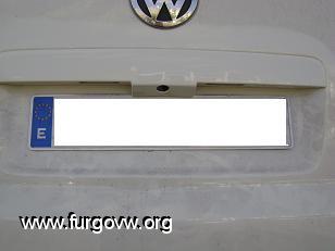

juanjogp7
los sensores van bien pero no tanto como una buena camara de aparcamiento.  ;D

juanjogp7
claro tengo una radio jvc con pantalla pero tambien le puedes poner una pantalla a parte, hay buenos precios en estas cosas, bueno segun lo que se quiera gastar cada uno. pero para aparcar es la caña, puedo aparcar en sitios que sin la camara no la metia. yo la aconsejo, no se como van los sensores pero palante. un saludo
