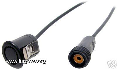

Oli por que marca te has decidido? Yo estoy mirando de localizar los Valeo en Andorra, hay recambios por si se rompe uno y son un poco orientables, son estos:  http://www.hisparecambios.com/listadoArticulos.asp?IDSubCategoria=62 los SPY tambien estan bien...
Si alguien ha montado los Valeo: Hace falta conectar el positivo a la bateria (como los de ignacio) o vale al positivo de la marcha atras? Hay distintos colores?

Gracias Mistert4 .Me ha costado pero lo he encontrado, este es el recambio de los Valeo por si se te un rompe un sensor, cuesta 11 euros. Me gusta también el sistema de anclaje roscado y no tipo "faston", creo que evita más la humedad.
