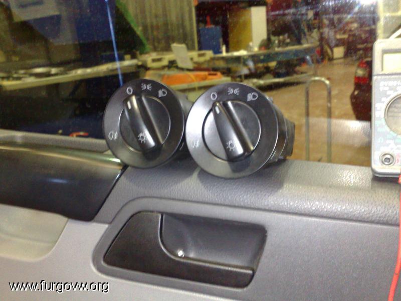

Sirvillo, asegurate que el conmutador ese que te viene sea el correcto, yo he requetemirado todo esto y el mando no corresponde con la referencia del etka, lo que no sé si valdrá supongo que sí, pero no entiendo como que hay dos referencias,  la referencia en el etka para la t5 es 6q0 941 531 c 20h, el 20 h corresponde al color negro, el de ebay te dice la ref 1C0 941 531 A / 1H0 941 531 A 20H. este ultimo corresponde al golf del 2002, cuarta generación, el primero no a que coche corresponde.
La referencia primera que te he dicho la he encontrado en ebay por 50 euros, en el conce cuesta 90-100 euros, también lo lleva el vw polo a partir del 2003,

hola a mi me costaron 35€ cada uno. la lamparas unos 7€ cada una y los conectores los pille en el desgua y el mando era de un vw passat 2002, que sirven todos los del grupo vw solo tienes que poner un cable y listo lo que no se aora en que sitio se pone. el mando y los conectores fueron por la cara ;D y la instalacion com cable que tenia en el curro total 35 x 2 y 7 x 2 total 84€

Lo del mando, si le cambiamos por este, casi coincide el código:
Cita de: cuscus en Febrero 04, 2009, 23:25:28 pm
Y en éste mando, dice:         1C0 941 531 A 20H
Por cierto, hay mandos para aburrir yo había cojido un baratito, pero por dos euros más, no me voy a complicar la vida...

Febrero 05, 2009, 11:06:15 am #49 Ultima modificación: Febrero 05, 2009, 11:40:44 am por mister t4
i

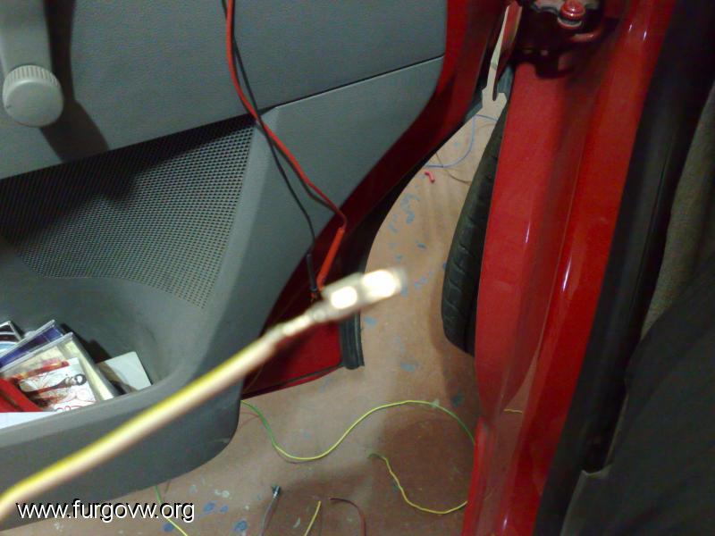

mira la diferencia de los mando y este es el cable que tienes que poner

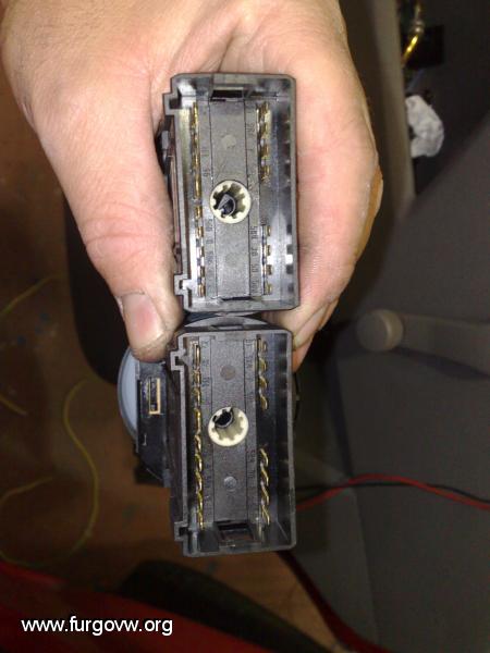

Mister T4, no veo diferencia entre un mando y otro. He contado las patillas, y parecen iguales. Lo único que se me ocurre es ésto que te marco...
Se ve muy poco, es el círculo rojo debajo de tu dedo gordo. ¿La diferencia es esa? ¿Es ahí donde va el cable amarillo que me indicas?
siulagrande
Sirvillo no ves la diferencia entre los mandos porque te la tapa el flash de la cámara .loco2
MisterT4 el cable que muestras en la foto va conectado con la pestaña que pone " NL" del mando de las luces. Lo montarás con o sin rele?

hola como puse antes lo mandos som iguales,la diferencia esta en el interior que tienen los mismos pines y por fuera se le añade el sinbolo de las luces, yo le puse el rele, el mando no tiene que soporta toda la tensio eletrica y un rele vale 10€ y el mando 60€
