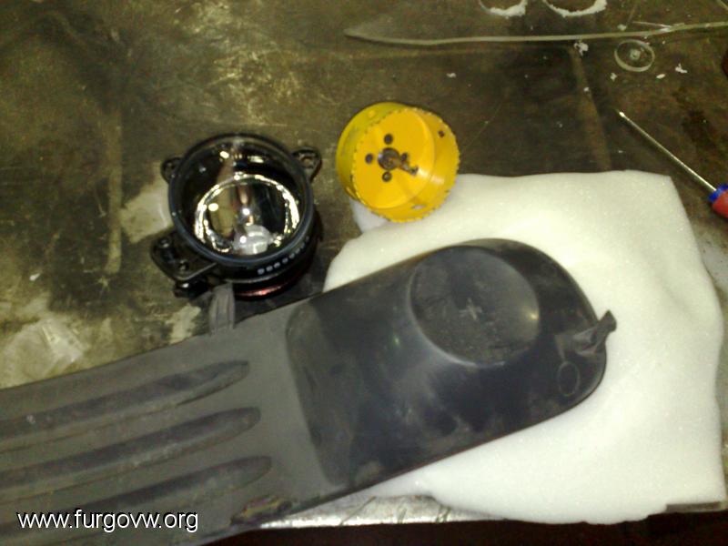

eldorado camper
31 cada uno ya los e comprado y el mando lo tengo del desgua 0€ y los y los escudos se taladram con una corona y listo. Cuando lo tengá terminado pondré las fotos

eldorado camper
Septiembre 05, 2008, 16:31:19 pm #12 Ultima modificación: Septiembre 05, 2008, 16:33:49 pm por mister t4
las primeras fotos

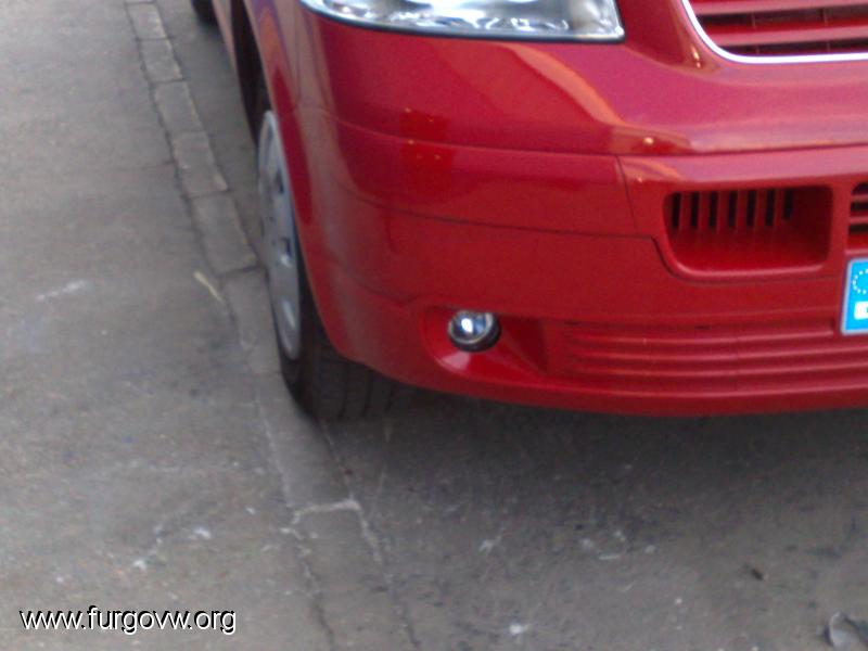

buenas:
pues ya he recibido los antinieblas que pedí por ebay. a tardado unos 17 días. y el precio creo que fueron unos 53euros aquí me pedían por uno solo y sin los plásticos 60€
la caja en la que viene
[/URL
aqui los dos  envueltos en los plástico de burbujas
[URL=http://imageshack.us]*imagen borrada por el servidor remoto
después de quitar el plástico de burbujas
y ya por fin los antinieblas
y otra
bueno pues esto es yo los veo de pm. la única diferencia es la gomita que trae
