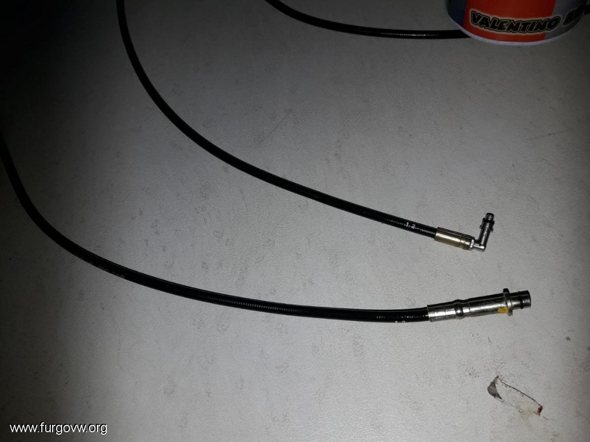

finalmente después de meses misteriosamente la bomba me tiro un poco y pude abrir el techo de mi california t5 1.9 (2005) y veo esto:
como venía viendo hace unas semanas al accionar la bomba para abrir, pierde aceite por un lateral aunque no mucha, justo sale de un latiguillo que se encuentra debajo justo de la pieza de goma de la siguiente foto:
Ahora un mecánico me ha logrado desarmar y sacar el latiguillo que tenia una fisura justo en la parte donde dobla hacía el hidráulico y por ahí perdía el aceite.
El problema ahora es el siguiente; aquí en Domingo Alonso en Gran Canaria me piden 220€ por el latiguillo + 110€ por el bote de aceite de 1litro que tendré que rellenar, más la mano de obra que aún. no sé.
Me parece una barbaridad (teniendo en cuenta que ya vengo de un arreglo de 1300euros entre bimasa,embrague y un cojinete de la caja).
¿Alguien sabe donde conseguir estos latiguillos y el aceite más económicos?
¿O les ha pasado algo similar y lo han arreglado de otra manera?
Adjunto también foto de los latiguillos.
Vaya desastre los techos eléctricos estos :(
Gracias por la ayuda de antemano.

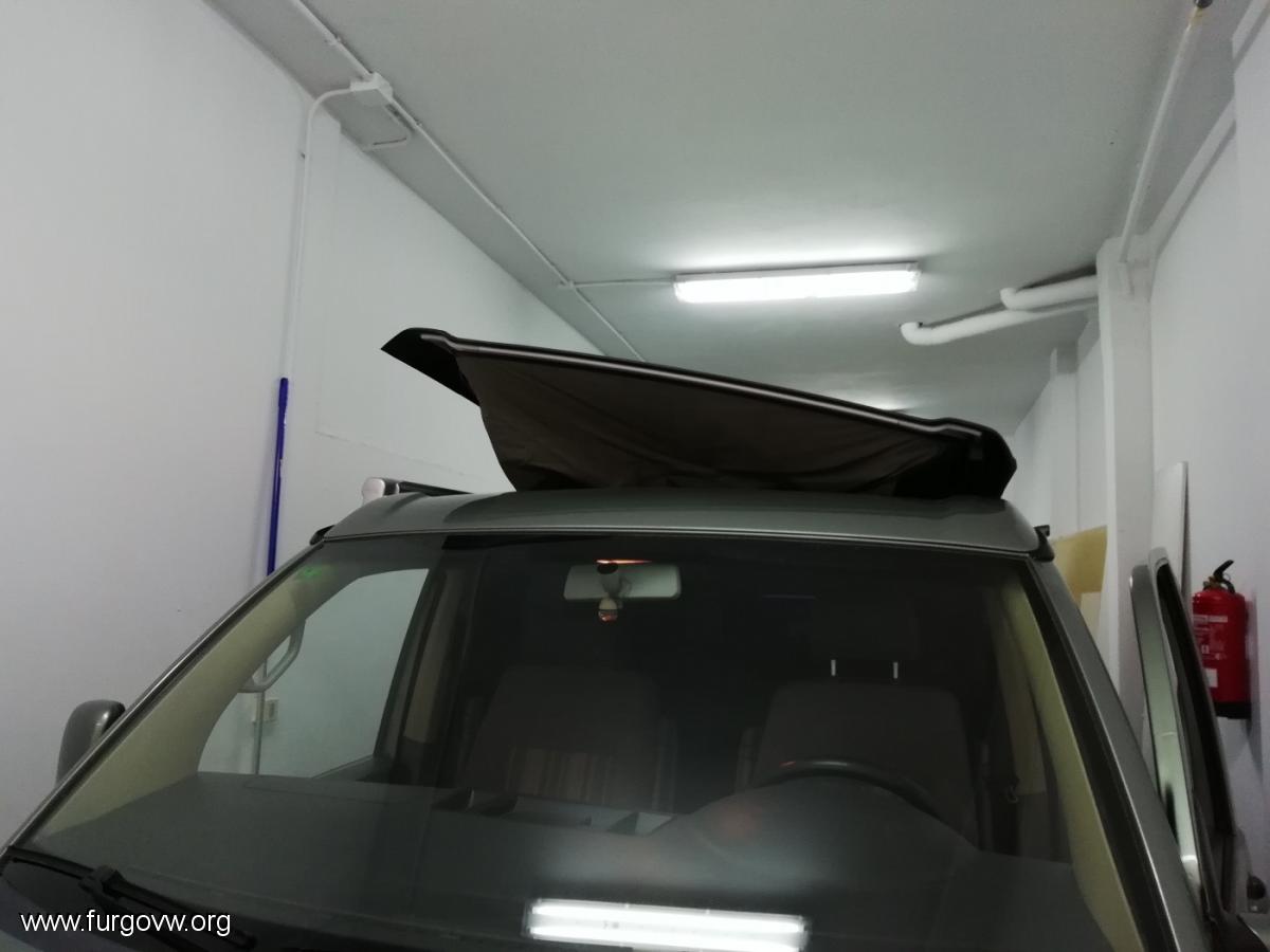

Casi 7 años sin un solo fallo en el techo, algo ya iba tocando... Desde hace unos meses notamos que al poco de subirlo, como mucho media hora, empieza a perder tensión el lado del copiloto. Todo el procedimiento de subida y bajada según manual y sabios consejos de todos vosotros... sin fallo. Cero errores en diagnóstico.
Hay veces que al cabo de las horas salta el sistema automático de subida al detectar la perdida de tensión, pero la mayoría de las veces no salta.
En VW me comentan que puede ser la bomba hidráulica, que cambiarla cuesta lo que ya todos sabemos, jejej, pero que no lo tienen seguro, que podría no ser... Genial.. con lo que cuesta y encima no tenerlo seguro.
¿Hay forma de discriminar que sea seguro esa pieza la que falla? el nivel del liquido me dicen que está bien...
¿Hay forma o servicio posible de repararla en lugar de sustituirla?
¿Merecerá la pena pagar ese coste para el inconveniente que es?
Gracias por vuestras palabras y vuestros ánimossssssss, ajajajajajaj!!!!
Abrazotes!!!
Buenas a tod@s!!
Pues al final, nos lanzamos a cambiar la bomba hidráulica.. no quedaba otro remedio. El tema peliagudo viene con que con la bomba nueva, y el desembolso que supuso, vemos que sigue perdiendo tensión del lado de copiloto!!!! Ya no es tan exagerado, y vimos que no ocurría siempre, con lo que observando varios fines de semana y haciendo pruebas en el garaje, llegamos a las siguientes conclusiones:
-En el Garaje, o en el taller, con temperaturas medio constantes no pasaba.
-En noches a la intemperie, con temperaturas rondando los 0ºC, la lona se destensaba del lado de copiloto al cabo de unas 5 horas, sonando un "clac" cada pocos minutos como que el hidráulico perdía presión. A las 10 horas salta sin problemas el ajuste automático.
-En días claros y soleados, con temperaturas en torno a 20-23 grados, se baja mucho más rápido, como en dos horas ya se ve que ha perdido bastante tensión. Los "clac" son más frecuentes.
La tenemos que llevar otra vez al concesionario, pero no tienen mucha idea de lo que puede ser. Espero que la garantía de la pieza cubra algo.. que fue una pasta. ¿A alguien le ha pasado algo parecido?

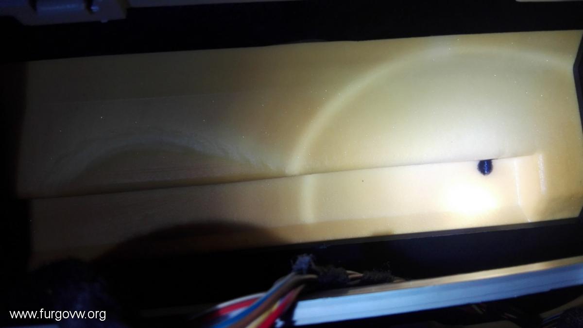

me ha tocado cambiar la ruedecita de la centralita siguiendo el brico de los foreros y al desmontar he aprovechado para mirar por si alguna vez me toca bajar manualmente el techo de mi t5 del 2010, además de leer el manual de instrucciones y no he sido capaz de encontrar el tornillo para bajarla manualmente,
dónde se encuentra realmente?? solo veo una especie de espuma amarilla que recubre todo con un punto negro pintado, tendré que romper esa espuma en la zona del punto negro y estará ahí el tornillo ??
adjunto fotos para ver si lo podéis ver mejor,
un saludo y muchas gracias por la ayuda
