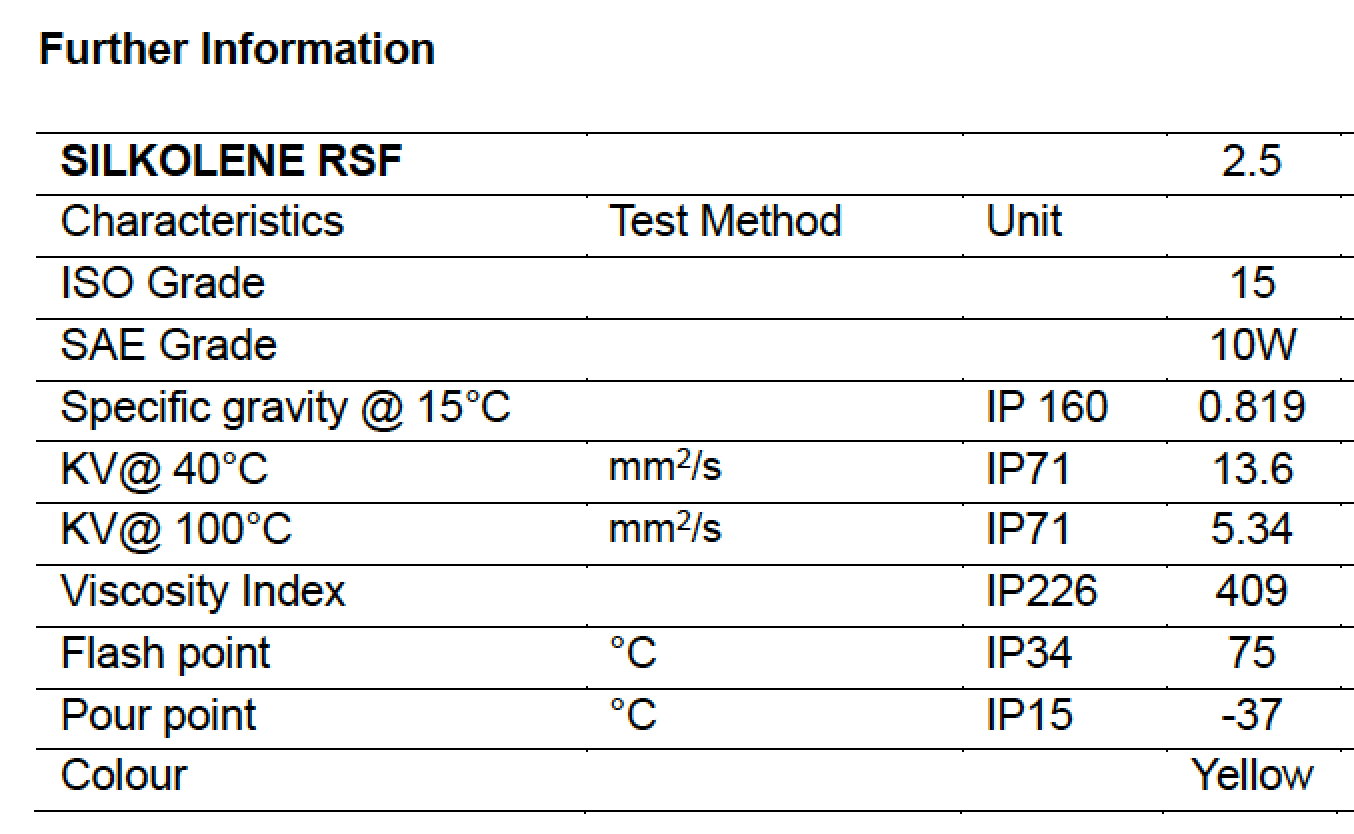

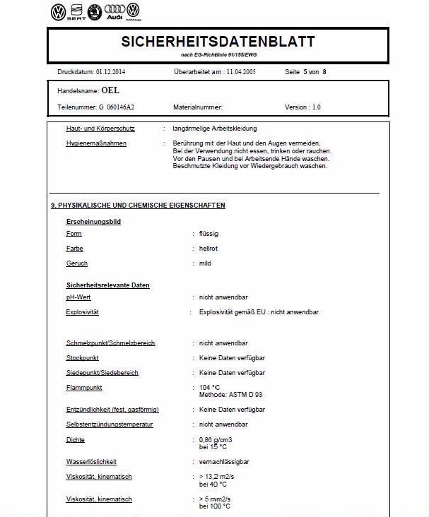

Me puse en contacto con compralubricantes.com que venden todo tipo de lubricantes, incluido el que recomendaban en este mismo hilo. Les pedí ayuda a ver si podían darme un aceite SINTETICO y no mineral que correspondiese con las características del aceite VW.
Muy amablemente ellos, se pusieron manos a la obra y hablaron con FUCHS ( empresa ALEMANA que se dedica a los aceites ).
Tras varias investigaciones, y comparando el documento de vw con sus aceites SINTETICOS, me garantizan que el que pongo a continuación tiene propiedad casi idénticas y funcionaria perfectamente.
La empresa en cuestión, me dice que si somos varios, ( 6 personas aprox) compraría una caja y nos lo dejaría a 11€ Litro. No está nada mal si lo comparamos con los 80 € de vw...

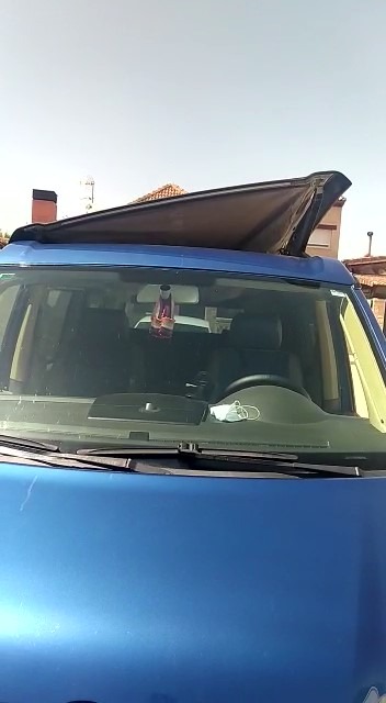

Me he leído casi completas las muchas páginas este verano desesperadocon el techo de mi Cali de 2005 y viendo que ha pasado por todos los pasos: le cuesta subir, se cae de un lado, le pongo un bastón (gracias por el consejo, juhls11) pero se acaba quedando abierto (menos mal que ya en casa). Consulto talleres camper por Madrid y todos me dicen que lo de los techos es peliagudo y no tocan; en el la VW lo de siempre: mirar. diagnosticar y cambiar lo roto a 98 pavos la hora.

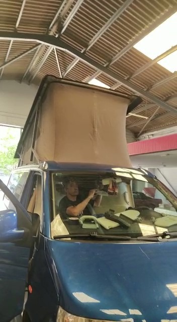

PERO HAY FINAL FELIZ DE MOMENTO: encontré un sitio cerca de Valencia, en Alginet, especializado en techos descapotables hidráulicos que se llama Solucionescabrio (tiene un canal de youtube y se ve el arreglo de una t5). Lo lleva Manolo y estuvo cuatro horas con la furgo explicándome todo el proceso (yo no tengo ni idea) y dejándome mirar: reparó (el mismo me dijo que ponerlos nuevos cuesta solo la pieza entre 800 y 1000) los dos pistones que perdían aceite y revisó todo el circuito y la bomba. Todo por un precio más que razonable.
Yo estoy contentísimo (y mi mujer más, como creo que se oye en los vídeos) porque después de leer todo este hilo me temía dejarme un pastizal y espero que dure. Nunca había publicado en el foro (sí leido y aprendido mucho) pero para todos los desesperados con su techo eléctrico a mi este tío me ha dao la vida.

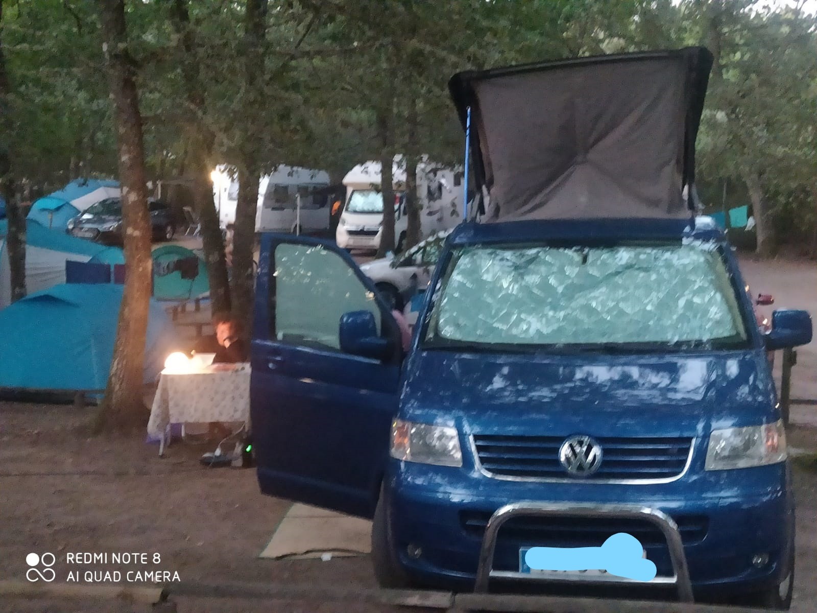

Buenas!!! Yo llevo con la mía dos meses , y el techo en vacío funciona perfectamente , él problema viene cuando están las tablas de surf en las bacas.
El techo levanta a la perfección pero en menos de media hora el lado del conductor pierde toda la tensión en la lona.
He sacado la bomba y con el techo levantado el nivel quedaba por debajo de la mitad , lo he rellenado y parece que el fallo era el nivel , ahora se queda tensa todo el rato!!!
El aceite que he usado yo es de horquilla de moto , que con las características del original es el que más se parecía .
Esperemos que siga así mucho años 😂🤞.

Lo rellené con aceite de hidráulico de frenos o de embrague. el de dentro era rojo, rellené con amarillo que además es de diferente densidad porque quedan separados ligeramente separados, no sé yo si por la antigüedad del original, pero ahí está funcionando a la perfección y con la bomba electrohidráulica funcionando de maravilla sin hacer ruidos extraños.

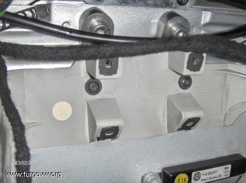

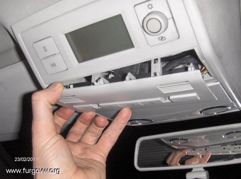

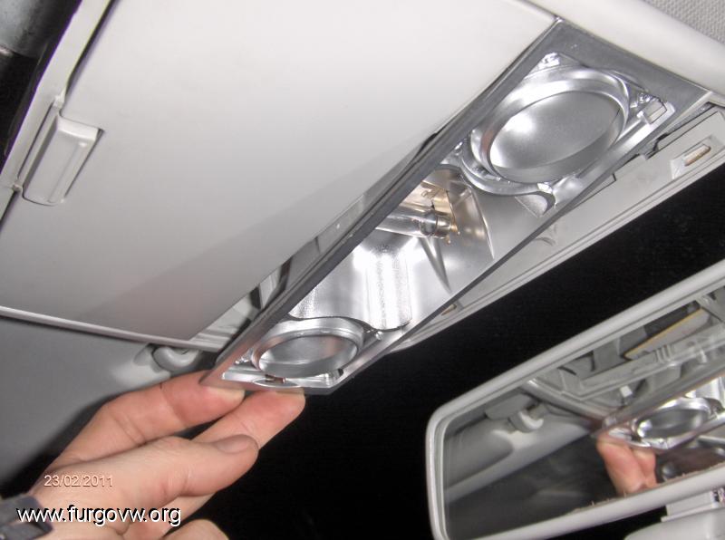

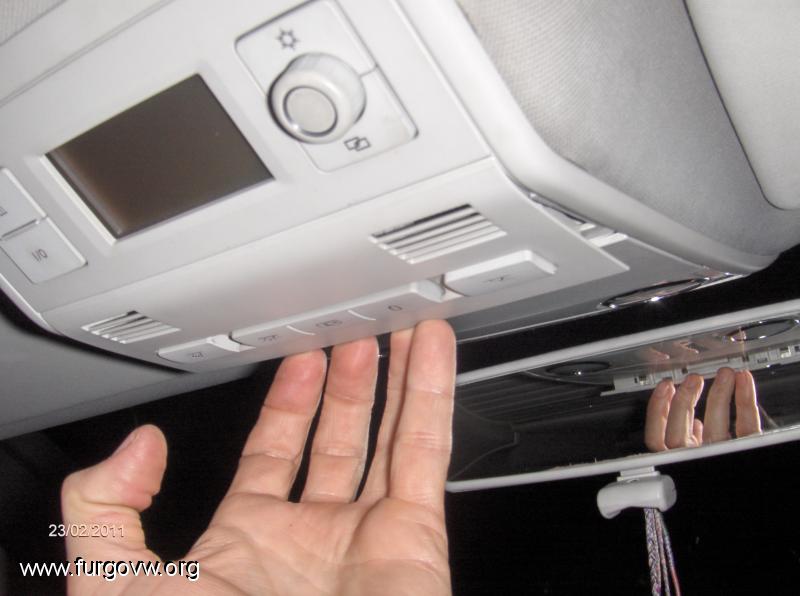

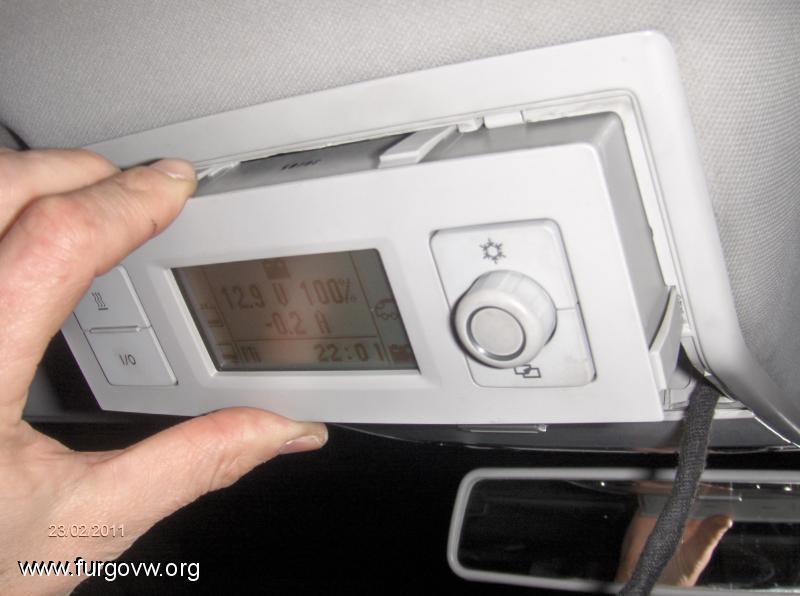

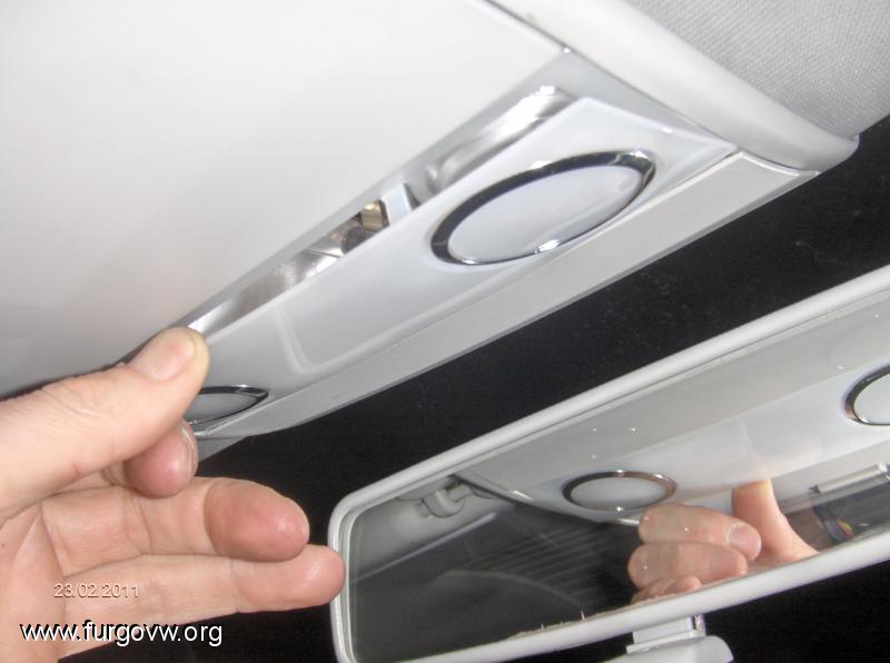

Cita de: chemita en Febrero 24, 2011, 00:00:37 amBueno, pues por fin me he decidio a operar a corazón abierto el sistema hidraulico... abstenerse aquellos sensibles al mareo o delicados de salud  ;D
Como pone en el manual, sacamos el conmutador de luces...
...con cuidado, las patillas son de plástico...
...la centralita, con ayuda de un destornillador empujando las patillas desde dentro...

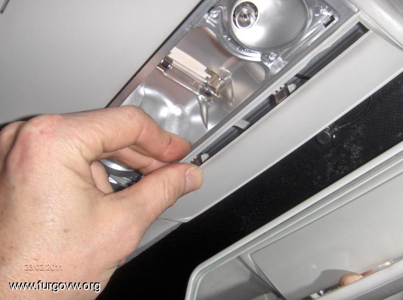

...retiramos el plafón de las luces...
...la tapita que hay junto al parabrisas, se levanta con las uñas desde cualquier esquina...
...y el cuerpo de las luces...

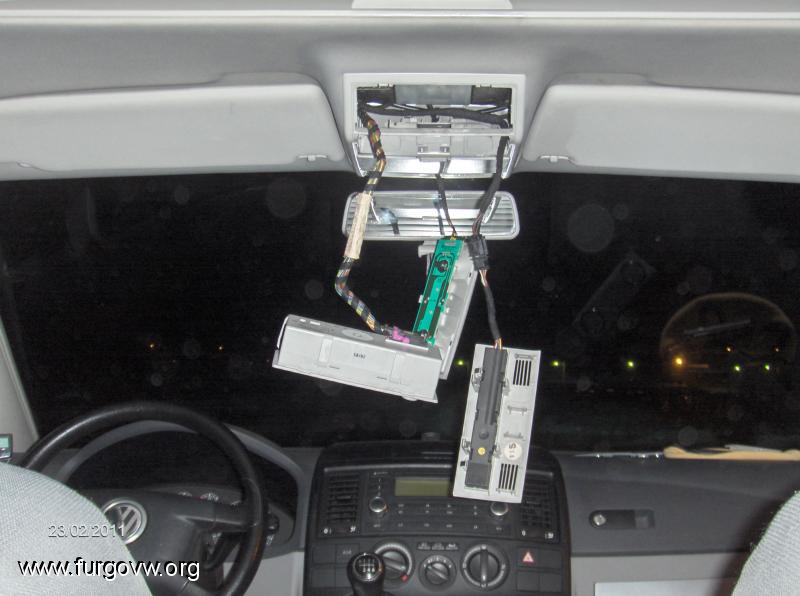

...nos quedan las tripas colgando, antes de desmontar el marco de plástico...
...para lo cual hay que sacar cuatro de los seis tornillos (los otros no hace falta) con una llave torx del 20...
...un respiro y sigo...

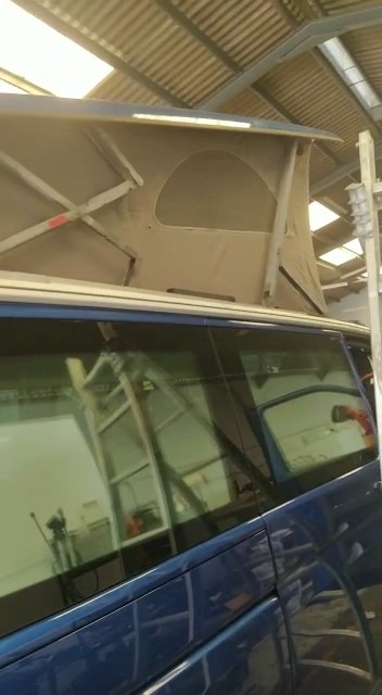

Buenos días. Cuento mi caso. Ayer el techo empezó a abrir, hacía un ruido raro yo insistí y al final acabó parándose. Siguiendo instrucciones de este post y de otros acabé bajando el techo manualmente pero seguía dando error con techo abierto así que lo subí un poquito y lo volví a bajar y ya me dio techo bajado. Pero claro ahora tengo la sensacón de que la bomba no funciona porque sí que hace ruido pero no se menea nada. Alguien sabe lo que puede estar pasando? quizás la bomba está rota? Quizás le falta aceite?.
Soy de Valencia. Algún otro taller además de Solucionescabrio? Gracias. Y Felices fiestas.
Pacoco

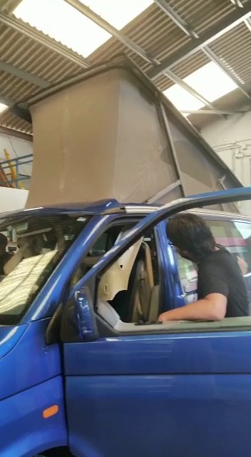

(continuación del mensaje anterior) He ido esta mañana a Solucionescabrio en Alginet, cerca de Valencia. El problema está en la perdida de aceite de los dos pistones laterales. Manolo me ha enseñado, abriendo el portón trasero, el evacuadero del aceite y los restos del mismo en ambos laterales del interior de la parte de atrás. Presupuesto, mano de obra incluida, 500 euros.

Cita de: Pacoco en Diciembre 28, 2022, 18:41:23 pm(continuación del mensaje anterior) He ido esta mañana a Solucionescabrio en Alginet, cerca de Valencia. El problema está en la perdida de aceite de los dos pistones laterales. Manolo me ha enseñado, abriendo el portón trasero, el evacuadero del aceite y los restos del mismo en ambos laterales del interior de la parte de atrás. Presupuesto, mano de obra incluida, 500 euros.
Y ya. Ayer, Manolo de Soluciones Cabrio, en Alginet, Valencia, desmontó los dos pistones laterales de la furgo, los reparó sellándolos, desmontó la bomba, rellenó aceite, y a funcionar. Trabajo fino, maquinaria y herramientas adaptadas y conocimiento del tema. Presupuesto confirmado de 500 euros. Esa ha sido mi experiencia. Si alguien quiere más info, estoy en pacoco16@hotmail.com 😎
