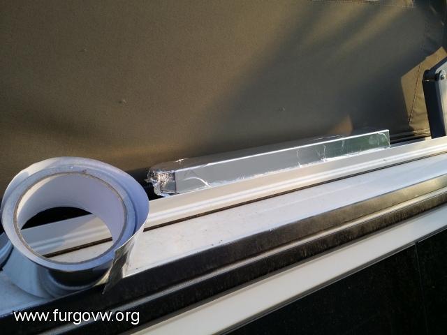

Mi furgoneta es Trendline de ese año también, así que solo tiene una batería en vez de dos, pero todavía funciona muy bien. Lo que sí suelo hacer normalmente es subir y bajar el techo con el motor encendido por si acaso.
Además, como mantenimiento le he echado alguna vez un aceite de silicona para lubricar las guias del techo, etc.
Ah! y forrar de papel de aluminio las tapas que cubren los hidráulicos del techo, para que no se calienten tanto con el sol.
p
Cita de: Ibargoiti en Agosto 13, 2018, 11:46:59 am
Lo del papel de aluminio no se me habia ocurrido, pero creo que el sobrecalentamiento hizo que un cilindro reventase, 700 nardos mas iva y el timglao de llevar el techo cinchao y a 50 pir la autopista, que risas me heche ...
Ibargoiti
Cita de: p en Agosto 15, 2018, 15:24:57 pm
Sí, en el hilo https://www.furgovw.org/index.php?topic=259045.0 se habla varias veces sobre que el sobrecalentamiento puede que sea la causa de que reviente el cilindro hidráulico.
Cita de: Bullivictim en Agosto 14, 2015, 22:24:36 pm
Gracias por las aportaciones. Espero que nos podamos salvar de esta avaria, pq sinceramente yo no creo que seria capaz de repararlo yo mismo...
De momento hemos realizado un mini brico para evitar que nos explotan esos cilindros. Hemos pegado cinta adhesiva plateada para evitar el sobre calentamiento.
Tan expuestos al sol.., y encima cubiertos de esa carcasa negra, es como un horno.
Ahora, con la cinta puesta, la diferencia de temperatura en comparación con el plástico negro es brutal.
tapatalked
