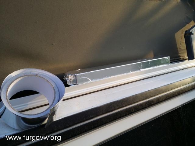

Ibargoiti
Cita de: tenkio en Agosto 24, 2017, 11:35:25 am
El cilindro derecho rebento por el calor que hacia que ean unos 36 grados,que si le sumas que desde las 8:00 de la mañana le estaba dando el sol a ese lado y encima con los plasticos cubrecilindros negros,pues el cilindro podria tener una temperatura de 50 o 60 grados tranquilamente, ardia,y entre la presion de unos 160bares que usa el sistema hidraulico del techo mas ese calor se partio por la parte trasera en tres!!
Sobre esos cubrecilindros en negro, es muy recomendable forrarlos, tal y como explican en este post, para bajar la temperatura.
https://www.furgovw.org/index.php?topic=259045.msg3770939#msg3770939
Cita de: Bullivictim en Agosto 14, 2015, 22:24:36 pm
Gracias por las aportaciones. Espero que nos podamos salvar de esta avaria, pq sinceramente yo no creo que seria capaz de repararlo yo mismo...
De momento hemos realizado un mini brico para evitar que nos explotan esos cilindros. Hemos pegado cinta adhesiva plateada para evitar el sobre calentamiento.
Tan expuestos al sol.., y encima cubiertos de esa carcasa negra, es como un horno.
Ahora, con la cinta puesta, la diferencia de temperatura en comparación con el plástico negro es brutal.
