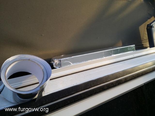

De momento hemos realizado un mini brico para evitar que nos explotan esos cilindros. Hemos pegado cinta adhesiva plateada para evitar el sobre calentamiento.
Tan expuestos al sol.., y encima cubiertos de esa carcasa negra, es como un horno.
Ahora, con la cinta puesta, la diferencia de temperatura en comparación con el plástico negro es brutal.

 .palmas .palmas .palmas :) De nada Txirimiri. ¿Que tal ha ido el relleno con el aceite hidráulico de la bomba de presión?
¡Hola, Bullivictim! Mi opinión personal en estos momentos, es que con ese pequeño brico, es bastante menos probable que te suceda la rúptura del cilindro telescópico. Debería ser una recomendación de la propia  .volksw para todos los que tienen Californias con éste tipo de techos.
Desde aquí, quiero volver a insistir a los que no lo hayan hecho, que forren la carcasa que cubren los cilindros telescópicos para no tener que pasarse por este "post".

Me queda pendiente el forrar los plasticos con cinta de aluminio pero eso ya es pan comido!!..un saludo y gracias de nuevo
