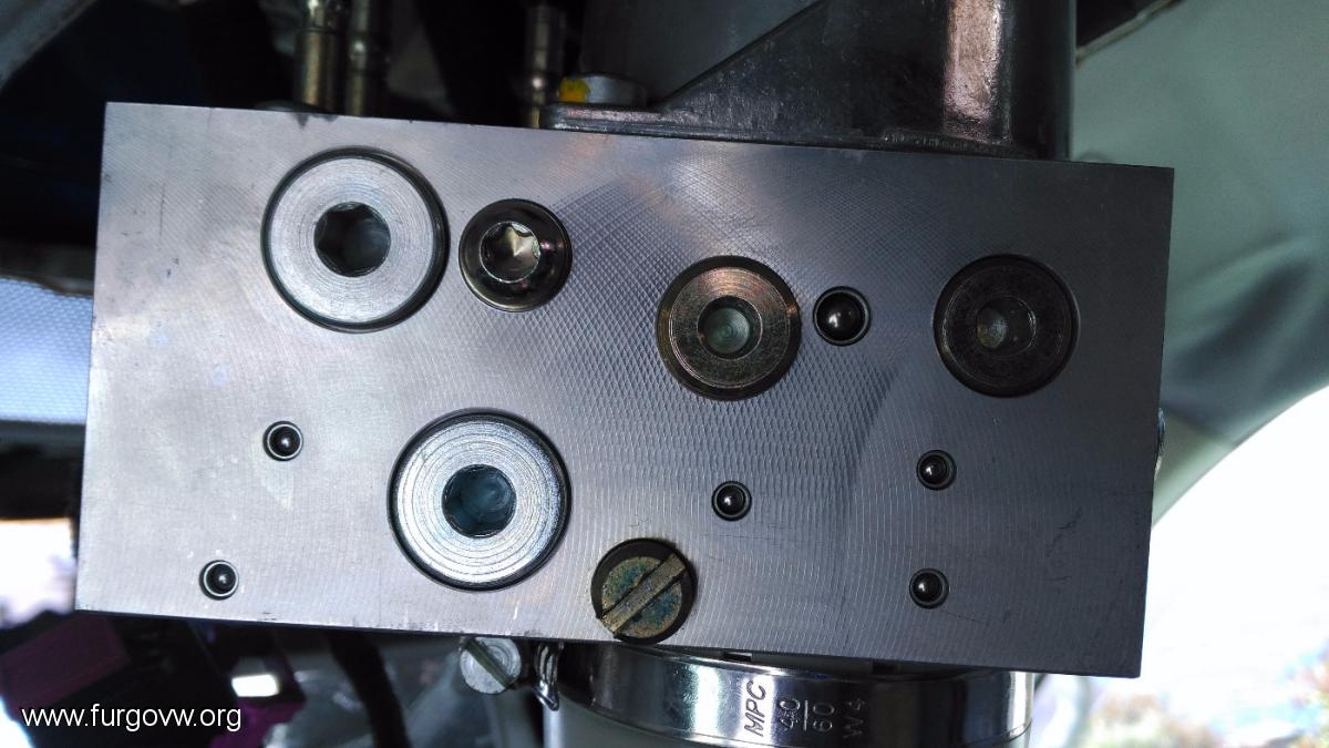

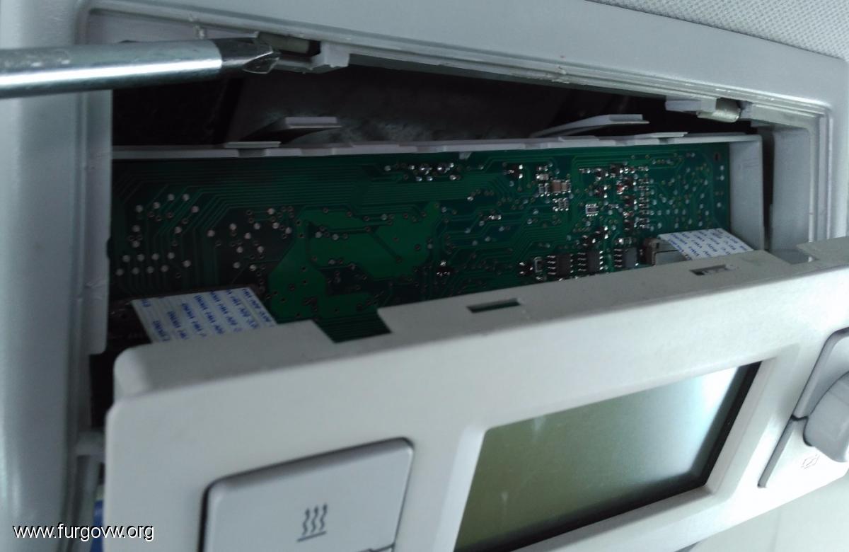

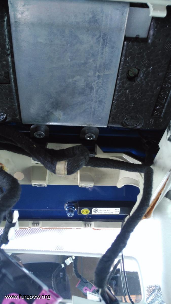

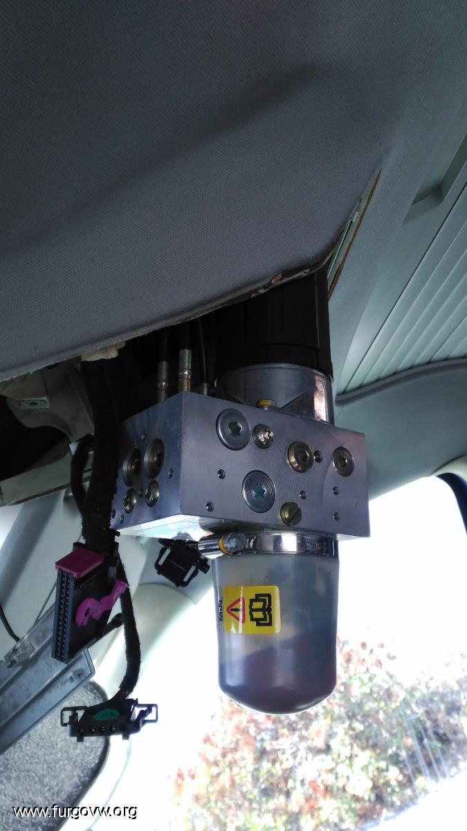

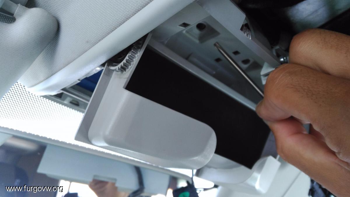

Goltz
Septiembre 21, 2016, 21:07:39 pm #865 Ultima modificación: Septiembre 21, 2016, 21:18:03 pm por Goltz
Disculpa, acabo de leer el mensaje. Es fácil. Sólo hay que desmontar la unidad camper del techo. No utilicé jeringuilla como en el tutorial, sino que vi más fácil y menos engorroso desmontar el depósito (un envase del tamaño de un vaso pequeño plástico) y hacerlo fuera de la furgo. El aceite hidráulico mancha bastante, cuidado! Lo más curioso es que no ha vuelto a perder, creo que por las altas temperaturas que cogió perdió por el pistón y ahora mismo está perfecto.
El nivel lo da una pegatina que hay en el vaso con un Mínimo y un Máximo
Hará falta como dije más atrás una llave Torx para desmontar la consola
El display sale tirando con cuidado, presionando unas pestañas que lo sujetan. Lo señalo con un destornillador de estrella pero usad uno plano.
Nos encontramos la tapa que sujeta el motor. Lleva una pieza de molde de corcho.
Abajo la abrazadera con el tornillo plano que sujeta el depósito.
Y aquí el depósito con el motor
